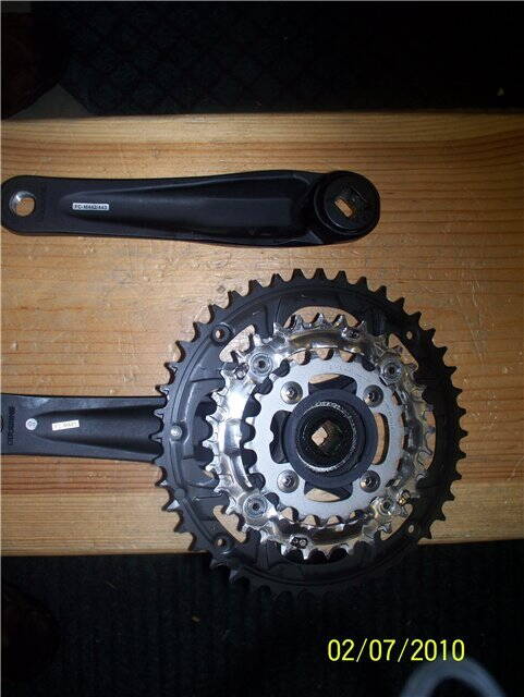

У меня есть аналогичный вопрос.
Имеется рама Kellys Magnus ширина кареточного стакана 68 мм.
Сейчас стоит система Prowheel с кареткой у которой длина вала 119 мм.
Есть система Shimano FC-M442.
Вопрос: какой длины должен быть вал каретки под эту систему?
В одном месте прочитал что 121 мм, а вдругом месте сказали что 110 мм.
Заранее спасибо за ответы.

СообщениеДобавлено: 16.03.2010 12:31
Сообщения: 5912
Зарегистрирован:08.07.2007
У меня под Аливию была каретка 118 мм. Можно предположить, что надо примерно столько же
СообщениеДобавлено: 16.03.2010 12:53
Сообщения: 484
Зарегистрирован:09.06.2009
Подтверждаю, у меня Аливийные шатуны, каретка нужна 118
СообщениеДобавлено: 16.03.2010 13:02
Сообщения: 76
Город: Харьков, 604 м/р
Зарегистрирован:20.03.2009
Спасибо!
