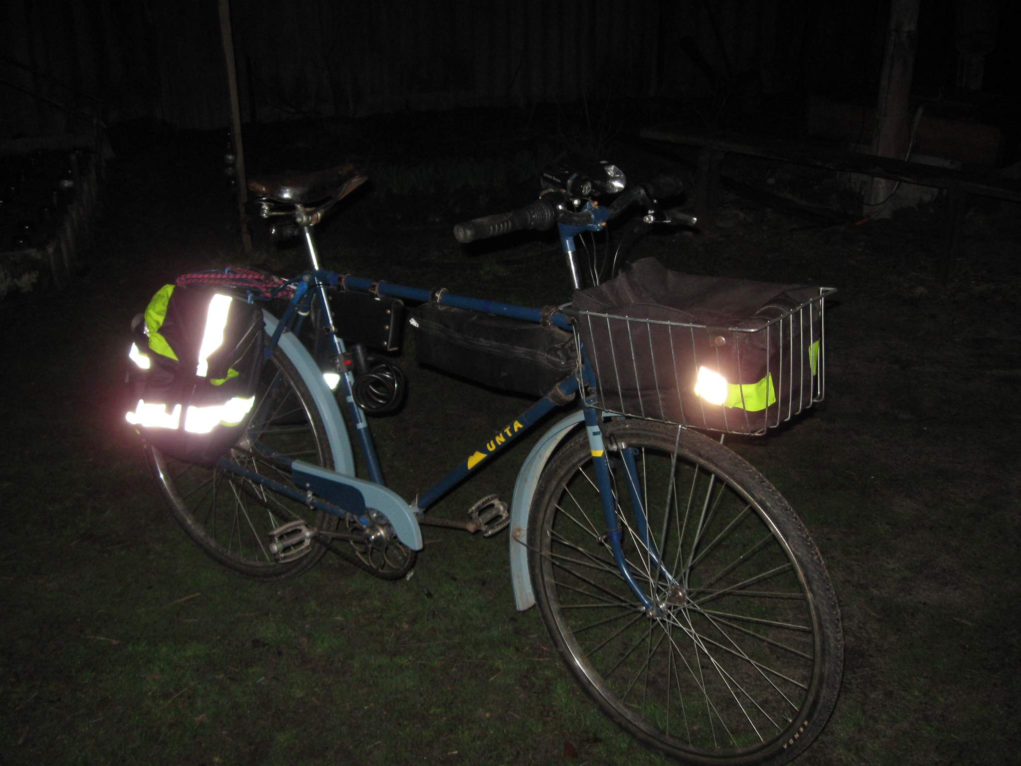

Ну вот и завершил переделку своего велосипеда, а ведь ни я ни он и представить себе не могли еще пол-года назад, что простой интерес к вопросу об увеличении количества скоростей может вылиться в такое ...
Перекрасил полностью;
поставил планетарку shinano Inter-3, (кстати, она не тяжелее родной втулки);
заменен руль, грипы;
педали усовершенствовал тоже, так сказать;
рулевая стойка выполнена путем воплощения спонтанной идеи, возникшей в результате покупки неподходящего выноса :cool:
освещение в очень даже порядке - криптон + аккумулятор 4.5 А/ч :roll:
Главное - достигнута цель - мой вел мною же переделан и усовершенствован до нужной кондиции. И, как кто-то на форуме написал, получено "чувство удовлетворения от победы над собственным железом" :smile:

После приобретения GIANT Tourer 2.0 (на планетарке Nexus 7), с него были сняты картридж под квадрат, заднее колесо с планетарной втулкой, система и, соответственно, установлены на мой крейсер :smile:
вкрутил таки картридж в каретку (резьба слегка выдавала тончайшую стружку - но резьба картриджа, а не каретки - ХВЗ победил!!! :twisted: )
Переднее колесо, цепь, заднее колесо с кассетой на GIANT и еще всякие полезные детали прикупил у хорошего человека в Полтаве )))
Семёркой доволен вполне (пока что, во всяком разе :smile: ) Проходимость заметно улучшилась, по сравнению с трешкой.
Спасибо Nils_tisebe за помощь с комплектующими!!!

Апгрейд декабрь 2011г.
И вот - 29er !!!
Покрышки Kenda Khan 700x50
Вопреки опасениям, широкая и высокая резина без проблем поместилась в задние перья и в переднюю вилку. Даже щитки не пришлось убирать и грязевые просветы остались достаточные!!! (размеры рамы выложены в ветке "Технические параметры рам" от 19.07.2011 12:35)
Спасибо Andr за участие, помощь и замечательные покрышки!!!

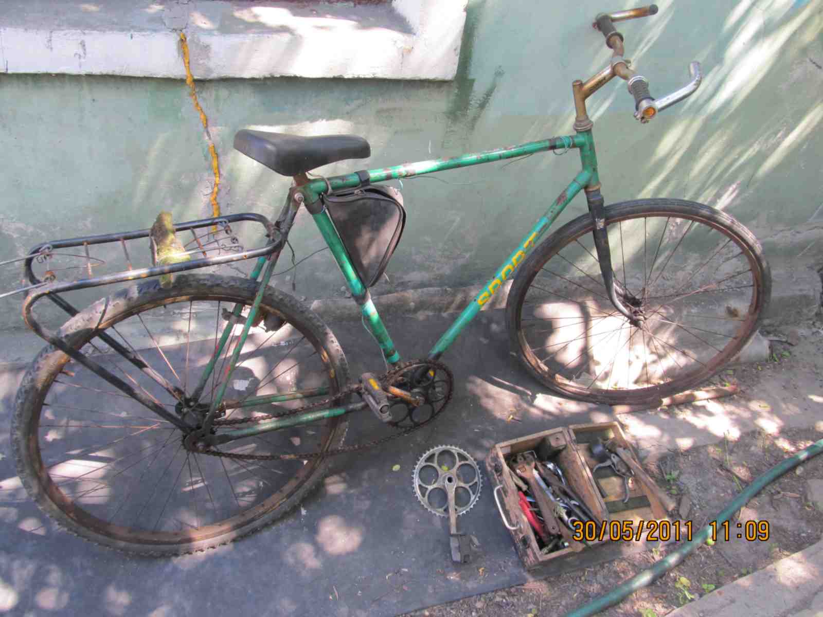

Хороший вел для повседневной жизни,у меня есть еще Украина 86 года и турист этого года.Велы являются рабочими,Украина за свою жизнь прошла немало,передняя звезда сработалась,цепь порвалась.Хочу восстановить(но цены на рынке,это слишком).Украина в сборе на шклявой раме 900 грн!!!
В том-то и дело, что Украина сейчас это полное "г". А старые рамы, если их не убивали, заслуживают внимания. Лично я в этом убедился и намерен продолжать апгрейд.
