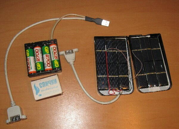

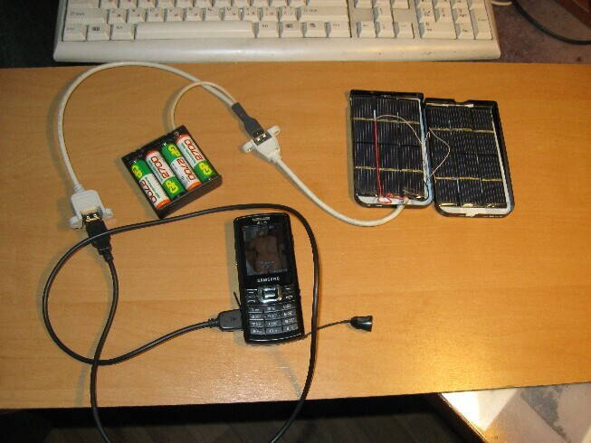

ну скажу так: пока это только опытный образец, так что ногами за фото попрошу не пинать :) Выложу их седня-завтра. По спецификациям - напруга 6В ток 300 мА спокойно. Во время зарядки телефона напруга не проседала. Выходной разьем - УСБ "мама" типа А (плоский, как в материнках впаянные который)
Насчет зарядок для разных телефонов - пороюсь, поищу фото.... Для пальчиков зарядка - тоже сваять можно... подключай к солнечнкиу и работай... а надо - опять же от этого аккума заряжай ту же мобилку скажем....

Порядок, можете смотреть фото...
Img_2703.jpg [ 86.19 КБ | Просмотров: 4541 ]
Img_2704.jpg [ 80.92 КБ | Просмотров: 4541 ]
Img_2705.jpg [ 45.48 КБ | Просмотров: 4541 ]
Img_2706.jpg [ 46.98 КБ | Просмотров: 4541 ]

итак,что мы имеем - солнечные батареи, которые заряжают только, когда есть солнце(интересует, интенсивность солнечного света, которая нужна)? дальше - шнур идет на мобильник и зарядник - нужна ли схема стабилизации?или она уже есть в батареях?
