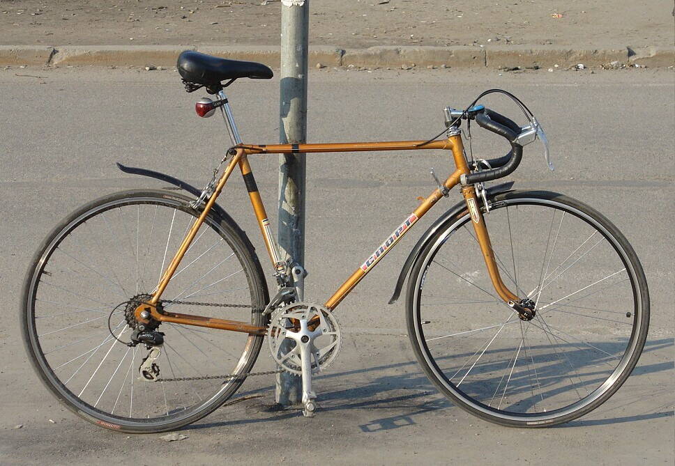

Вот такая машинка у меня получилась. Вкратце: катит.
Комментарий к файлу: ХВЗ Спорт
spirt.jpg [ 224.79 КБ | Просмотров: 10134 ]
Сам велосипед мне достался в более-менее стоковом и ужасно изношенном состоянии. Крокодилил я его несколько лет, не торопясь. Собственно, хотел превратить его в шоссейник с небольшим скосом в сторону гибрида.
Компоненты большей частью брал Б/У, но в приличном состоянии, старался выискивать наиболее дешевые варианты. Уложился примерно в 4.5 килорублей (~1000грн), не считая расходников типа камер и покрышек.
Преимущества перед классическими шоссерами - более мягкая и длинная комфортная рама, крылья, можно поставить багажник. Недостатки очевидны )
Железо:
    Рама: ХВЗ Спорт 1981г
    Переднее колесо: шоссейное Miche, 28 спиц, двойной обод
    Заднее колесо: гибридное, китайское, 36 спиц, двойной обод
    Покрышки: Author Thunder 700х25C
    Манетки: Sachs Huret
    Передний переключатель: Shimano Tourney
    Задний переключатель: Shimano Alivio
      Сейчас передний стоит чуть ниже, все системы работают на ура, переключение ровное и четкое.
    Педали: ХВЗ, сейчас с туклипсами.
    Каретка: Чашки от Старт-Шоссе, чешская ось под квадрат, 113мм
    Система: Итальянская, юзаная Mundial
    Трещотка: Shimano 7sp
    Цепь: Shimano UG50
    Подседельный штырь: "Кама" ;)
    Седло: безродное китайское
    Крылья: Author XC.
Болезни:
    - Задний тормоз немного не дотягивается до обода.
    - Пластиковая основа седла немного поломана, но ездить это не мешает.
    - Иногда развинчиваются рычаги тормозов ХВЗ, однажды даже потерял болт.
    - В последнее время поставил туклипсы, почему-то стала болеть правая стопа.
      Надо разобраться с их правильной установкой.
Разгонялся максимум до 55 км, уверен, что на нем можно выжать и больше, просто случая не было.
Железо 2015:
    Покрышки: Continental Grand Prix 4000S 700х23C
    Манетки: Sora
    Тормоза: Longus
    Передний переключатель: снят за ненадобностью
    Задний переключатель: Alivio
    Педали: VP с туклипсами
    Каретка: bb-un26, 113мм
    Трещотка: 7sp
    Подседельный штырь: Uno
    Седло: Selle Royal
    Крылья: Author XC, доколхоженные
ХВЗ "Спорт"
Последний раз редактировалось Resistor 15.09.2015 21:58, всего редактировалось 4 раз(а).

У аппарата есть задатки чтоб стать неплохим ретрошоссером, но нужно еще поработать.
Из критических замечаний: как мне кажется слишком высоко задрана над системой рамка переднего переклюка. Переключение спереди нормально происходит?

Resistor писал(а):
Переднее колесо: шоссейное Miche, 28 спиц, двойной обод.
классная штука, для крокодила очень необычное...

Resistor писал(а):
Система: Итальянская, юзаная Mundial.
такая
даже звезды родные - здорово
А чего не хватает :)?
Уже опустил, просто фотография старая. Переключается все на ура, но большой звездой пользуюсь нечасто. Сейчас еще компьютер желтый, а педали с туклипсами.
Iari писал(а):
Оно довольно легкое и очень прочное, еще ни разу его не правил. Можно не бояться поймать на скорости ухаб.
На чейн реакшене были скидочные вилсеты, с задним колесом под нестандартную кассету Miche. Можно было взять оба колеса и заднее переспицевать под другую втулку, но я поленился и взял только переднее.

Весной поставил спортивное седло и пистолеты Сора, заменил родные ХВЗшные клещи на longus, купленный в Киеве. Задний тормоз пришлось крепить через проставку, сделанную из старого ХВЗ-шного. Пистолеты удалось купить ломаные за 300 рублей, левый кое-как починил (долбаные часы с кукушкой!), правый пришлось заказывать на чейне, он там в районе $25. Переключается все стабильно и приятно, мало того - за пистолеты удобно и достаточно аэродинамично держаться, возросла средняя скорость на несколько км/ч. Все детские болезни устранились.
sport.jpg [ 247.86 КБ | Просмотров: 9439 ]
А сейчас ищу накатистые, но проколоустойчивые слики, эти сточил до постоянных проколов, буду заказывать зимой с чейна, посоветуйте хорошую и проверенную модель, пожалуйста.
За аэродинамику ничего не скажу, но что удобно при таком их положении - большой вопрос

MABP писал(а):
Спасибо, запишем. Кстати, не такие уж бюджетные.
Дело привычки. Мне, извращенцу, удобно, а все остальные плачут от этого аппарата горькими слезами. Седло, видите ли, жесткое, руль, понимаете, слишком далеко впереди и слишком узкий, на ухабах по сравнению с ребами всякими трясет, до пистолетов пальцы не дотягиваются, да еще туклипсы дурацкие при езде мешают, не вдеться в них никак, видите ли... :D

Ещё бы вынос заменить. А то эта стальная шелезяка стрёмная)))

Да я б с удовольствием. И подседел заодно, он от Камы и весит, как пол-велика.
Только вот не попадается пока подходящее.
ХВЗ "Спорт"
 Заголовок сообщения: Re: Питерский "Спорт".
СообщениеДобавлено: 29.09.2010 08:23
Сообщения: 73
Город: Вышгород
Зарегистрирован:23.11.2009
Я купил алюминиевый Promax под 25,4. отпилил до нужной длины, слегка обработал напильником и ввинтил его в подседельную трубу вместе с маслом сантиметров на 10. Держится так, что и зажимать не надо.

Хм. Вариант. Попробую при случае, заодно минус полкило веса )

Жирно! МЕГАжирно!
Вот только зачем сплошная рубашка на задний тормоз? Упорчиков нету ?

sergomortinelli писал(а):
Жирно! МЕГАжирно!
Так лучше работает и меньше загрязняется, а тормозу по конструкции упор не нужен. Бонки на раме на месте, надо будет их расточить, чтобы проходила рубашка троса и использовать по назначению.
