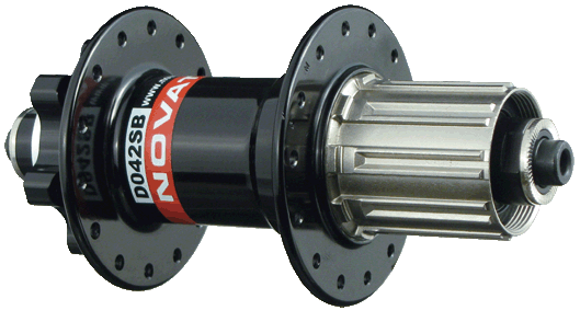

интересная ветка.
Сам хочу поствить сзади Novateс с четырмя промами.
заходил на сайт Novatec
понравилась модель D042SB-SS.
Подскажите граждане, где купить подешевле и какую модель взять под диск 6 болтов.?
big_file1.gif [ 65.53 КБ | Просмотров: 8567 ]
big_file2.jpg [ 74.26 КБ | Просмотров: 8567 ]
big_file4.jpg [ 12.66 КБ | Просмотров: 8567 ]

 Заголовок сообщения: Re: Втулки novatec, брать или нет?
СообщениеДобавлено: 14.08.2010 22:22
Сообщения: 1533
Город: Rivne
Зарегистрирован:14.12.2009
