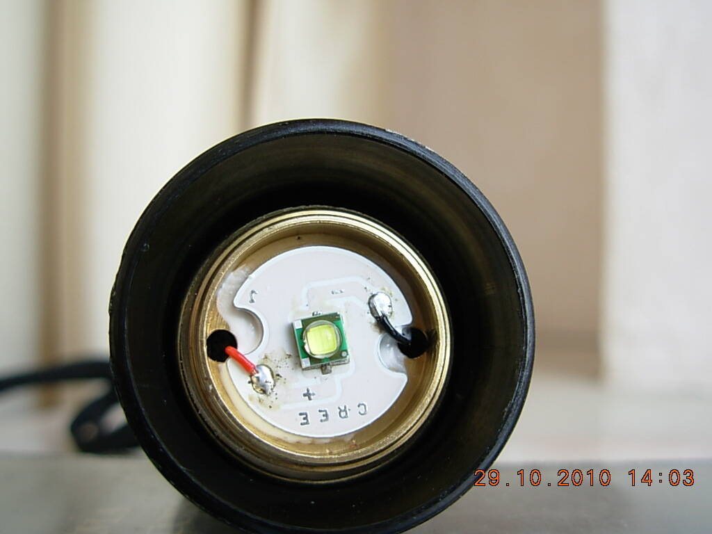

Сделал фото.
Комментарий к файлу: На этих проводах 4.17В.

Если есть Блок питания на 3-4В и/или лишние руки я бы посоветовал
1. отпаять один из проводков от диода
2. и подать прямо на диод стабилизированные 3-4В (не больше). Если диод станет светить ярче - дело в драйвере. Если нет - то пришел конец диоду.

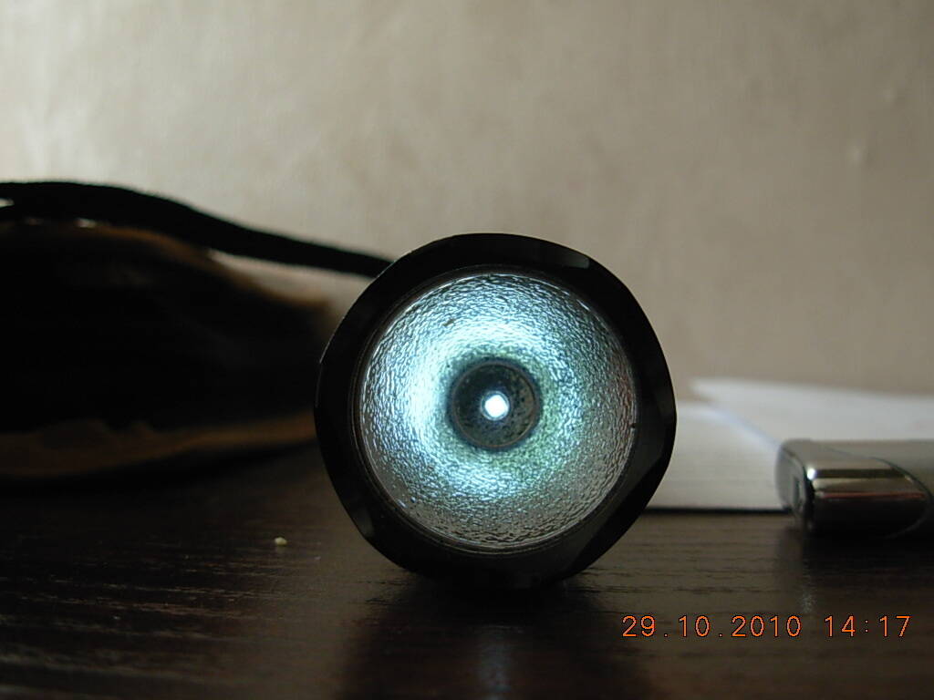

Вот так он светит теперь.
