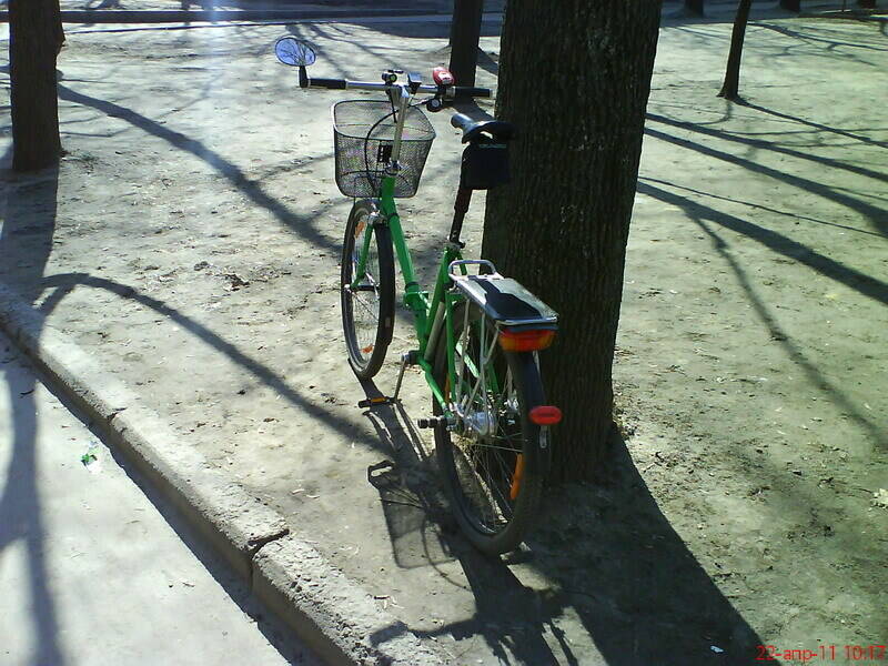

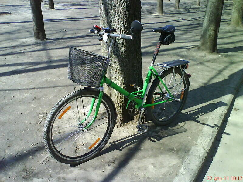

Так как внешность этого девайса , мне показалась немного морально устаревшей, я решил его освежить. :D И приступил к экспериментам.
Перво - наперво разобрал до винтика все и вся.
Рама Йошкар-Олинского вело завода оказалась в идеальном состоянии. И требовала мелкой косметики. Но я не стал мелочится. Отшкурил и перекрасил баллончиком в интересный "зеленый неон". Снял крылья. И для полного феньшуя задул покрышки в бэлый цвет. Как по мне вел стал посвежее.

Стоимость велосипеда, включая все прибамбасы - около 550 - 600 гривен. Полный вес - 17 кг. Ежедневный пробег - 30 км. Удивительно накатистый и устойчивый. Хотя быстрее 40 км не ездил. Даже при спуске с Веснина. В общем получился рабочий, хозяйственный и надежный ишачек. Ну и фитнес-зал по совместительству. :D
