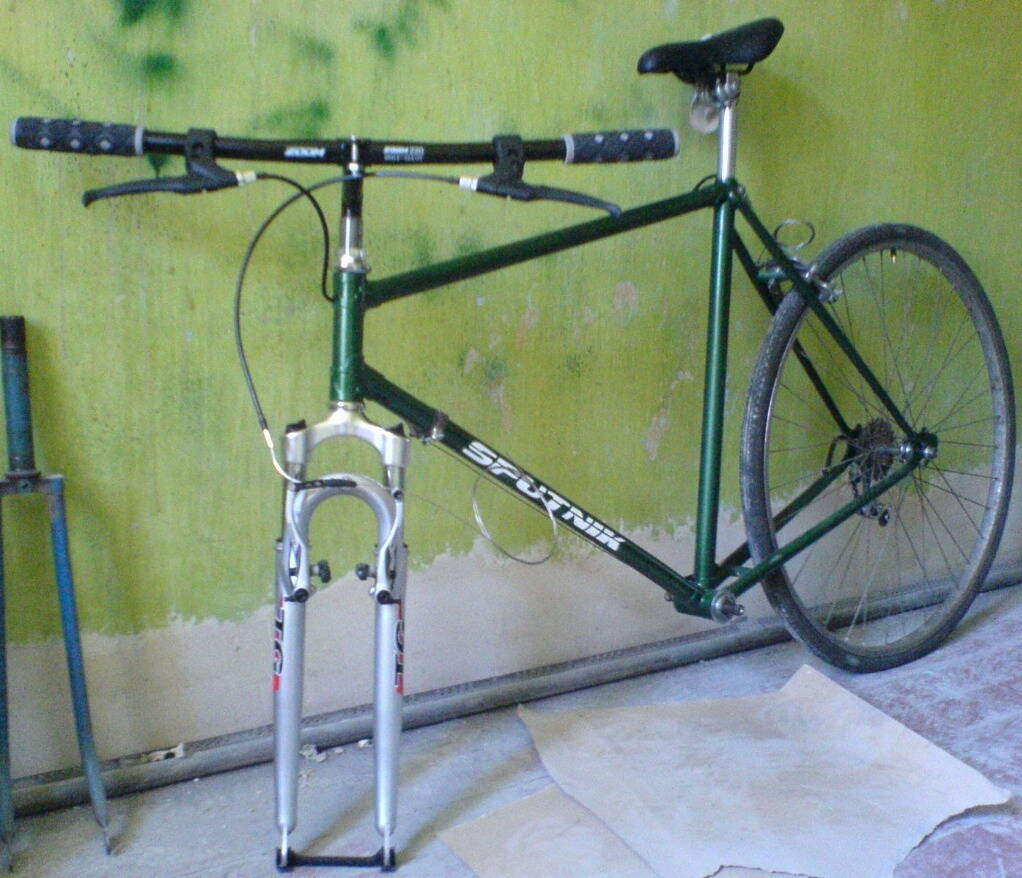

Ещё фото
1111.jpg [ 244.28 КБ | Просмотров: 1934 ]

это грипсы полностью на руль одеты ?
окунёк-УКРАЛИ
крокодил
Дракон
 Заголовок сообщения: Re: ХВЗ Спутник В-37 1967г. Хардтейл
СообщениеДобавлено: 24.05.2011 16:13
Сообщения: 917
Город: Sumy region
Зарегистрирован:08.04.2011
usafa
да

Широченный руль... я бы укоротила. И надела бы рога :cool:
СообщениеДобавлено: 24.05.2011 16:51
Сообщения: 917
Город: Sumy region
Кстати хотел спросить про рога: в чём суть, стоит ставить?
Продам вилку 28" б/у
СообщениеДобавлено: 24.05.2011 16:58
Сообщения: 237
Город: SPb, finnban
Зарегистрирован:12.08.2008
Суть - при прямом руле и матрасном катании возможность регулярно и без риска менять положение рук на руле. У меня на стартоне райзер, и таки я мучалась без рогов - руки болели после кирпичных набережных. Плюс совершенно невозможен слет грипсов - до сих пор помню, как пропускала на некоторой скорости уходящего стоя враскачку велосипедиста в сужении и как у него слетела левая грипса вместе с рукой - вел вправо, сам влево, плюс еще сдуру метнулся ее подбирать (аффект, понятно, я встала на тормоз - хорошо тормоза нормальные были), но если бы меня кто тяжелый сзади догнал, то было бы одним холмиком на кладбище больше.
СообщениеДобавлено: 24.05.2011 17:01
Сообщения: 973
Зарегистрирован:27.11.2010
Ну и посадку рога "занижают", против ветра легче грести.
Тише едешь - дальше будешь от того места куда едешь.
СообщениеДобавлено: 24.05.2011 17:03
Сообщения: 237
Город: SPb, finnban
Ну это смотря какие. Минус один - лишний вес, а так одни плюсы.
Я бы вот еще бабочку хотела бы... или кусок разделочника :D
СообщениеДобавлено: 24.05.2011 17:26
Сообщения: 917
Город: Sumy region
Грипсы вряд ли слетят - я их с маслом еле натянул.
А какие брать: прямые или с изгибом?
СообщениеДобавлено: 24.05.2011 18:33
Сообщения: 973
С изгибом - вроде как больше хватов, прямые - вроде красивше :smile:
