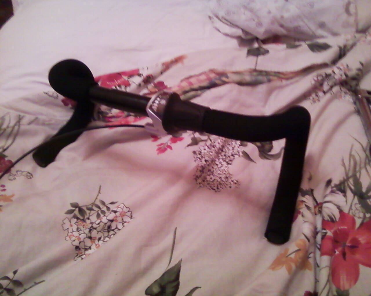

Вот. Ручки из какойто микропористой резины, там где они не закрыли была одета термоусадочная муфта( электрики используют её для изоляции проводов в местах соединения) велосипед с этим рулём в этойже ветке, тема называется Старт Шоссе + SRAM Spectro S7

Прошло время...сам загорелся этой идеей...как руль, не подвел?

с другом спорил кто кому согнёт у него от турист 38 см шириной а у меня от старт шоссе 42 см шириной. вообщем я выйграл.

Пошел по Вашему пути, правда решил еще немного расширить его...Столкнулся с такой проблемой: руль в районе крепежа к выносу, примерно на 30мм. в одну и другую сторону шире чем в районе ручек, как по наружному, так и по внутреннему диаметру. У Вас было такое явление или это у меня такой руль попался?

Может руль взяли на 31,8? Под оверсайзед вынос.

Эмммм... Ну, вообще шоссейные рули имеют диаметр в месте крепления 25,8 либо 26 либо 31,8 мм (последний называется oversized). МТВ рули имеют либо 25,4 либо тоже 31,8 мм... Так что советую посмотреть что ж там за руль. Если пилили близко к середине - диаметр будет очень сильно разнится не только от места спила но и от диаметра руля в месте крепления.
А еще руль в месте крепления обычно больше по диаметру чем сами "рога" при любом диаметре крепления.

Да сам вынос тут вроде ни при чем. Вы же пилите руль примерно недалеко от места крепления его в вынос, так? В этом месте большинство рулей толще чем в "рогах", где крепятся тормозные ручки. Просто то, насколько толще, зависит от того, какой именно руль и того как близко к середине его пилят.

У большинства современных рулей. Есть рули (у меня таких парочка, старых баранов), у которых в месте крепления выноса утолщения нет. Как по мне, то демонстрация фото вашего руля с объяснением проблемы была бы гораздо продуктивней моих догадок и объяснений... А то сложно пытаться поставить диагноз "на слух")

что вы мудрите
Там руль сделан из трубы и в середине на эту трубу одета ещё одна. Внутри диаметр везде одинаковый.
Такойже руль и у меня на фотографиях и на схеме

Igor16 писал(а):
привет.
Я аналогичным способом поставил рево на барана. Звиняйте, что только-что откликнулся - редко на этот сайт стал заходить. Вдохновила на пределку статья Арчи Куна (не помню сайт), можно найти по поиску "титаномания арчи куна". две части пиленых баранов соединяются проточенной на токарном станке втулкой. фиксация болтиками м5-6. Баран получился широким, я специально увеличил прямую горизонтальную часть нового барана. чтобы рулить, как рулём-палкой и шифт под рукой всегда. Тормозные ручки поставил от ХВЗ, предварительно распрямив их. ручки будут стоять на горизонтальной части барана. За рога планирую браться при длительной езде против ветра. В основном вел для поездок на/с работы.
Оказывается кое-кто все же вдохновился моим дурным примером! На всякий случай приведу ссылки, может кого еще заинтересует (информация раскидана по теме):
http://forum.velomania.ru/showthread.php?t=51470
Хотя это решение меня некоторое время вполне устраивало, я нашел более подходящий для себя вариант: мне удалось состыковать старые 8-ск. кампаньоловские "пистолеты" и 8-ск. планетарку шимано с помощью самодельного редуктора. Совмещенные переключатели с тормозными ручками значительно удобнее, чем отдельно ревошифтер. К тому же переключатели кампы позволяют переключать сразу на несколько передач как вперед, так и назад, что по оперативности нисколько не хуже ревошифтера.
Сейчас продают специальные "дуалы" для 8-ск. шимановских планетарок. Но они имеют несколько недостатков: 1) очень высокая цена, 2) переключение только по 1 передаче, 3) как у всех шимано провода торчат наружу, а не прячутся под оплеткой руля. Зато не нужно ничего городить самому.
