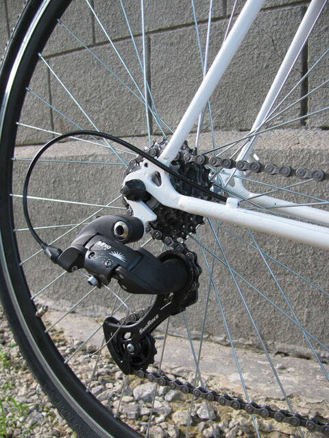

Предисловие
Катаюсь на великах с детства, начиная с трехколесного, затем Зайчик, затем Десна и вот в 2003-м году появился он - Старт шоссе. Мне его подарил знакомый нашей семьи, так как его сын целый день сидел за компом, и на велик даже не смотрел. Поэтому взамен Десны появился неплохой агрегат. Он уже был чуть открокодилен, в нем были заметные изменения от стандартной комплектации.
И вот за годы эволюции и модернизации (опускаю все переходные варианты) получился он (см. фото):
1. Рама Старт шоссе непонятного для меня года, на ней есть цифры, но они как то хаотично расположены
2. Вилка советская, как мне сказали она с Тахиона
3. Обода двойные алюминиевые Avanti под 36 отверствий, куплены на рынке.
4. Передняя перекидка Shimano Tourney
5. Задняя перекидка Sun race M56
6. Шатуны Sun race M33 28/38/48T
8. Кассета 8-k 12-25T Sun race R86
9. Цепь KMC Z72
10. Переключатели Sun race M53
11. Передняя втулка без имени с рынка (в ближайшем будущем заменю на что то фирменное)
12. Задняя втулка M53 Sun race 8-k
13. Передний тормоз - краб, еще с тех времен (см. фото)
14. Задний тормоз v-br Alhonga HJ-811AD2
15. Тормозные ручки Alhonga HJ-317ADV
16. Передние колодки - Alhonga, шли в комплекте с v-брейками
17. Сзади стоят Alhonga HJ-739 картриджные
18. Грипсы VELO VLG 298AD2
19. Вынос руля не родной, но в классическом стиле
20. Руль без имени, куплен на рынке
21. Каретка со стандартной резьбой под чашечки с валом под квадрат (буду перерезать резьбу и менять в ближайшем будущем)
22. Седло без имени, тоже подлежит замене.
23. Покрышки без имени, подлежат замене из-за износа и морального устаревания.
24. Педали родные, подлежат замене в ближайшем будущем
Что получилось - смотрим фотографии.

dessa105 писал(а):
Как флягодержатель закрепил и зачем между двумя бонками оплетка троса?
флягодержатель закрепил сделав два отверствия в раме и метчиком прошелся.
рубашка ради того, что бы не пачкать штанину, ради удобства)

Привет! Красивый крок у вас, только не понел зачем ви-бр. сзади, ведь задние колесо и от х..вых крабов юзом идёт, почему не на перёд поставили?
 Заголовок сообщения: Re: Белый СШ крокодил
СообщениеДобавлено: 11.07.2011 19:57
Сообщения: 170
Город: Одесса
Возраст: 61
Зарегистрирован:15.06.2011
:lol:
Наверное потому и поставил, чтобы переднее колесо юзом не шло.
Крокодил из "Южной Пальмиры"
viewtopic.php?f=31&t=45810&start=0
СообщениеДобавлено: 11.07.2011 22:47
Сообщения: 583
Зарегистрирован:05.12.2010
Ну не знаю, на счет юзом, все выставил аккуратно, зажимают колодки колесо равномерно и одновременно. А вот почему спереди не поставил, отвечаю: мне технически было сложней ставить ви-брейки на вилку, да и вилка ответственный элемент, а сваркой можно было ее. Вот и решил оставить впереди крабы.
