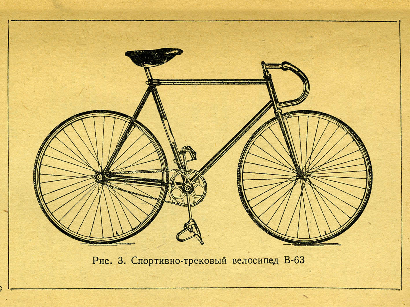

Спортивно-трековый велосипед В-63
B63.jpg [ 249.97 КБ | Просмотров: 9883 ]
Спортивно-трековый велосипед В-63 имеет ещё более легкий вес чем В-54. Он имеет ряд конструктивных особенностей продиктованных условиями эксплуатации.
hub_b63.jpg [ 238.58 КБ | Просмотров: 9883 ]
Втулка заднего колеса без тормоза и свободного хода т.е. при вращении колеса педали тоже вращаются. :shock:
drop.jpg [ 239.87 КБ | Просмотров: 9883 ]
Заднее колесо крепится в наконечнике гайками при помощи оттяжек 1,2,3.

МОЩНО!!! :shock: А то у меня голая рама 56г. от него висит (кстати, геометрия несколько другая, чем у В-64 - покороче), а чем комплектовать не было понятно.
Олег, а больше у Вас по нему никакой информации нет? :oops:
