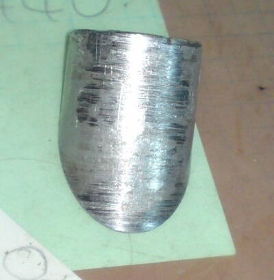

1 Резьбы не мало. Скажем так, после затяжки ещё свободной порядка 10-15 мм оставаться должно, Ведь клин полый и резьба только в его дне. Я тоже сперва дорезать хотел, но посмотрел повнимательнее...
2 "болт в болт" не упирается, я ж вынос вытаскиываю до риски, но Вы правы, надо укоротить, если этот кусок всё равно не работает.
3
pitbrit писал(а):
2. диаметр стема меньше(1-2мм)
Не понял, поясните, пож.
4 60-80мм там примерно и есть, не меньше, но этого не хватает.
5 Прилегание клин-вынос полное, но я не уверен, что это так уж важно, впрочем...
6 Подрезание клина-выноса сделаю
На сколько понимаю, "накатка" нужна именно на "высокой" части клина. Лучше б наоборот. Как его накатывать? на фрезерном? На строгальном? Токари врятли возьмут, слишком много приспособ надо. Напильником драть начнёшь, только хуже будет, завалишь всё... Наверное проще новый купить, если найдётся.
Клин снял, от смазки протёр, а там такие задиры!!! Короче идея верная.
DSC00314.JPG [ 60.12 КБ | Просмотров: 1110 ]
А сталь-то, как здесь уже отмечали, гавно-с, как пластилин. Что то я не пойму, это так и должно быть, чтобы типа подкалёный винт не порвался и скользила лучше, или отголоски Великой страны?
Короче тупо зубилом рисок нарубил.(Блин, ну чисто АМЦ!!!). Поможет - хорошо, а нет - так буду новый искать. Что то родной клин мне разонравился.

посмотри как он входит в вилкину трубу /верхн. гайку рулевой ,до затяжки болта вынос недолжен
болтатся в рулевой,зазор внутри контрагайки и до стенки штока должен быть в волос толщиной.
зазор между ВЕРХНЕЙ ЧАСТЬЮ контргайки.

Alexjm
первый раз такой дерьмоклин вижу, у меня даже китайские были каленые.

Всем спасибо! Блохи пойманы! Сабж найден http://www.veloservice.ru/show_good.php?idtov=3160009
