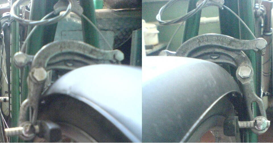

Кто может сказать, в чём причина такого странного расположения рычагов?

Пружина с одной стороны немного вылезла с "посадочного места", не?

Тумановский
Не, всё верно - один конец в отверстии, а второй упирается в гайку

LordOfSun
что приходит на ум - пружины таки.. износ, разная жесткость пружин. Ну или один рычаг свободнее крутится на болте, чем другой (один заедает на оси)

Сообщения: 917
Город: Sumy region
Зарегистрирован:08.04.2011
Попробую подогнуть длинную часть пружины

может купить недорогой комплект тормозов.я понимаю что буджет. но тормоза эт такая весчь на которой экономить не стоит. тормоза эти дюралевые мне совсем не нравятся.вопервых они тормозят плохо. а во вторых старость не радость.
