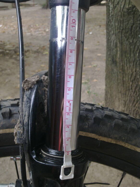

Пробег 2700. Работа вилки. Нагрузка около 70 кг, прелоад на два оборота от минимума.
Фото0105.jpg [ 143.75 КБ | Просмотров: 3683 ]
http://veloprokat.kh.ua
