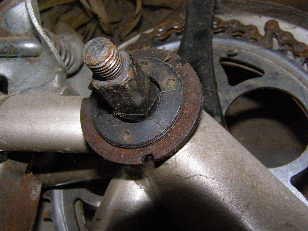

Комментарий к файлу: как выкрутить?
4.jpg [ 171.48 КБ | Просмотров: 4580 ]

как выкрутить?
Сперва откручиваете ту ржавую контргайку, а потом с помощью зубила и молотка откручиваете левую чашку, по идее там правая резьба.

Только что снял шатуна, два раза молотком по нему и выровнялся :) Вот такой метал "хороший" :cry:
Снял чашки (обе, так как внутри было куча песка, грязи и т.д.) вычистил все внутри. Чашки вроде нормальные, вал тоже норм, так что даже новый не понадобится, а вот подшипникам пришел каюк, и это после трех недель после покупки велосипеда. :cry: После его поломки закинул и лежал он 2 года :) или три...
