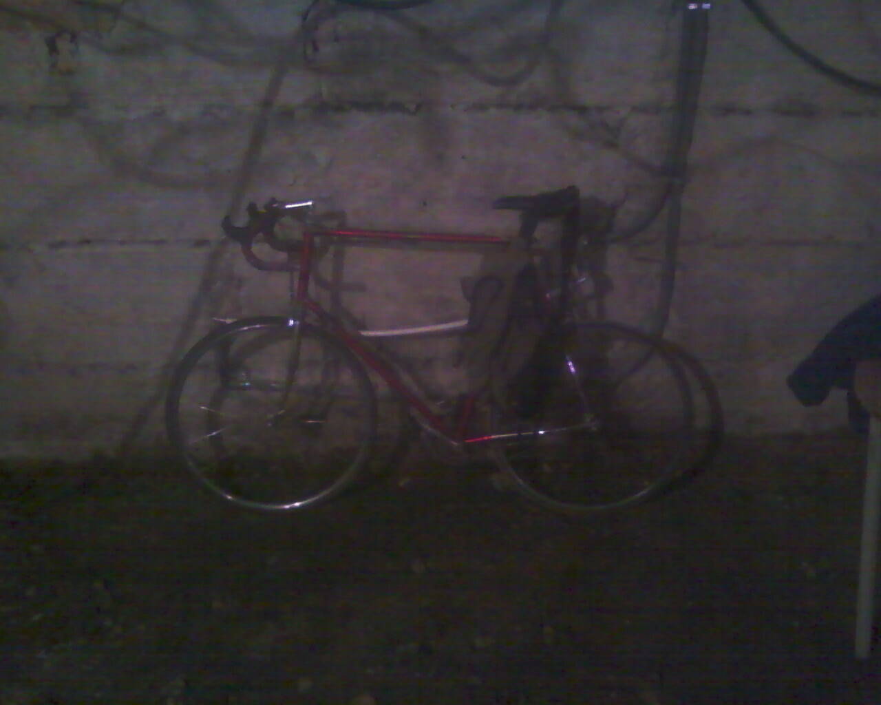

у меня такой вопрос.
Исходя из ростовки рамы ведь можно расчитать минимльный рост ездока на которого он был расчитан? Просто на работе увидел велосипед годов 80-х огромной ростовки, от центра каретки до конца подседельной трубы - 71см!!! На какой рост она была расчитана?
В принципе, наверное важнее расстояние от поверхности земли до верхней трубы (т.н. "стэндовер", если не ошибаюсь). Прибавив к этому расстоянию сантиметров 5-7, можно узнать длину ноги. Ну и так далее.

Sergius компоновка классическая? верхняя труба горизонтальная?
Для класичной компоновки брали расчет 0.66 от длины ног, значит 71/0.66 = 108 см
У астеников длина ног 54% роста, у нормальных 52%, у гиперстеников 50%
Соответственно 199, 207 и 215 см рост.

собственно вот эта рама. фото плохого качества, но необычность на лицо
Очень странно, получается что самая большая серийная рама в ссср (60см) была для людей с максимальным ростом чуть более 1,8 м.

Сообщения: 1533
Город: Rivne
Зарегистрирован:14.12.2009
Да.
Редкие потребности более высоких людей можно удовлетворить нестандартным глаголом и выносом. Дальнейшее увеличение высоты рулевого стакана нерационально
