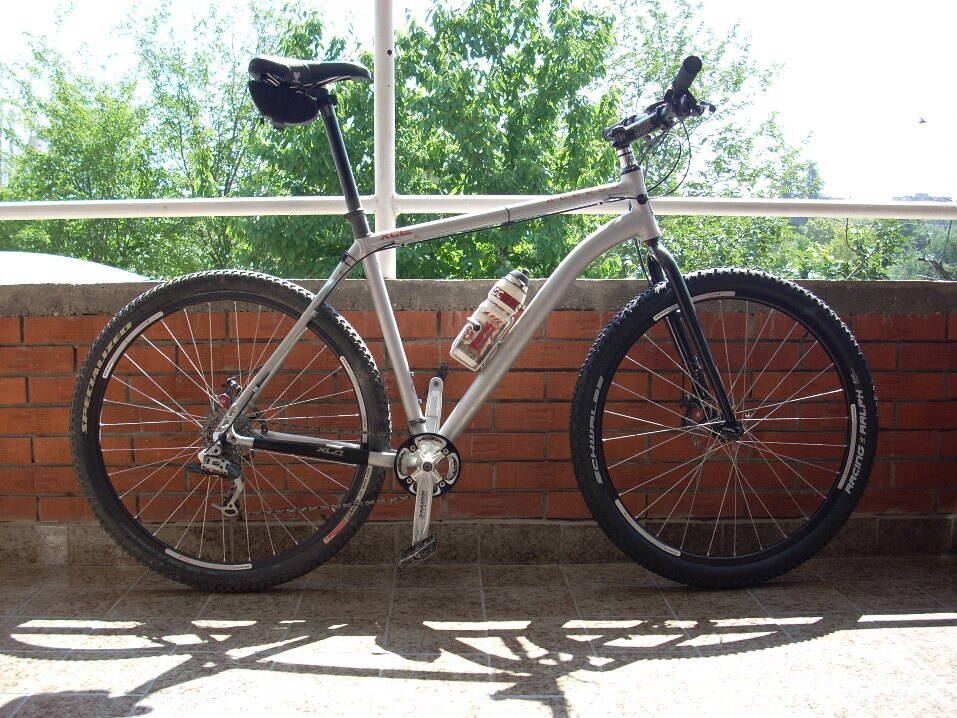

Небольшой апгрейд - передняя покрышка Schwalbe Racing Ralf Evo 2.4 . Очень легкая, для бескамерки, точный реальный вес не скажу (померять нечем).
Немного стремно было ставить 2.4 на внутренний размер обода 17 мм., но стало. Пошире обода есть, WTB Dual Duty - они 22 мм. внутр. размер - но на них колеса соберу еще не скоро.
Куплена такая широкая покрышка в основном из-за моего веса (110 кг.) и ригидной вилки для дополнительной аммортизации для меня и для рамы.
Что сразу заметно - "нос" немного подняло, что с моими пропорциями всегда радует. Отчет об испытаниях следует :smile:

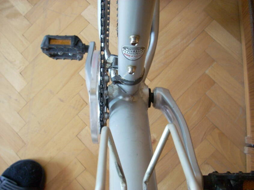

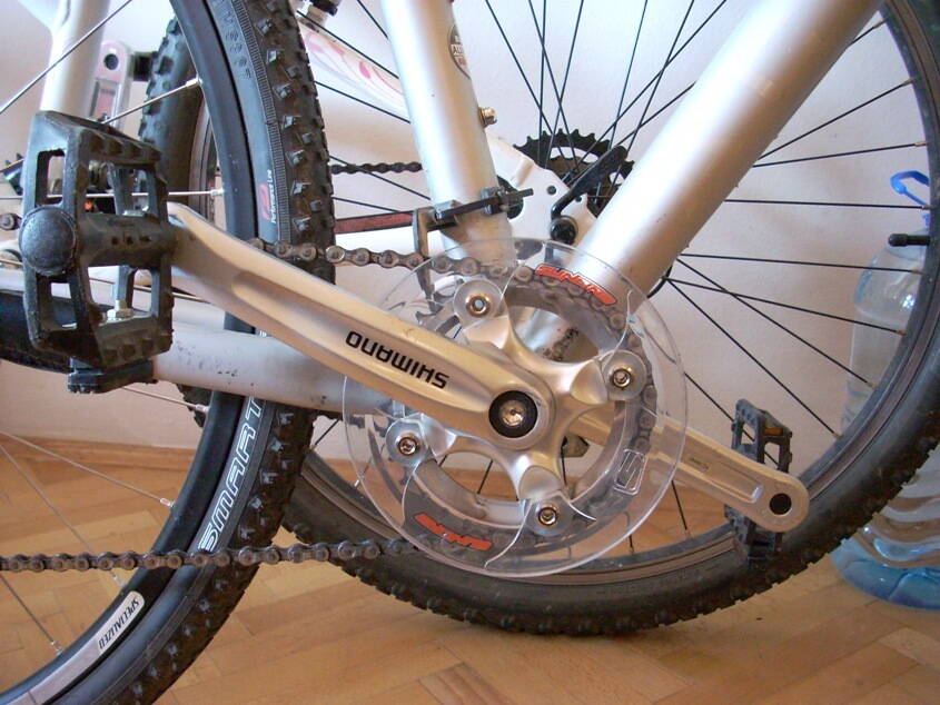

Из-за проблем с шатунами пришлось заменить их на то, что было, плюс рокринг на новый, так как старый нужен был на Спеш. А шатуны FC-M440 (старая модель Деоре на квадрат) и каретка Труватив новые валялись без дела, вот и поставил. Если бы я ездил не с только одной звездой спереди, то оси каретки 113 просто не хватило бы, так как шатуны сели по самую шайбу, упершись в нее (с зазором всего миллиметра 3 от болтов малой звезды), причем затянуть шатуны не потребовало много усилий. То, что они так так легко сели, немного напрягает, так как это квадрат, а у меня аж 110 кг (мне квадрат вообще противопоказан). НО - шатуны уперлись в шайбу картриджа и притянулись к ней, что добавило еще одну плоскость удержания. Вопрос в том поможет ли это. Надеюсь что да, но там посмотримю.
Из положительных моментов такой глубокой посадки это правильный чейнлайн при использовании одной звезды спереди. Правда всё равно пришлось изготовить и поставить шайбы под рокринг, отодвинув его немного от звезды, дабы не чиркало по нему цепью на 8-ой скорости.

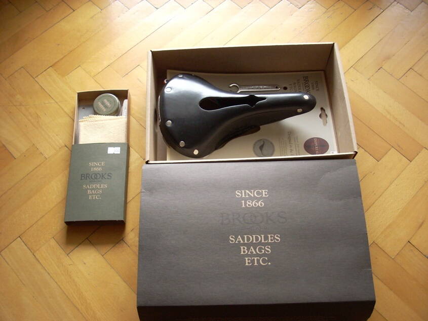

Ну а второе: наконец-то, после доительного времени примирения с ценой, приобрел себе седло Brooks B17 Imperial! Ну надоела боль и усталость в пятой точке сосбенно после длительных поездок. Теперь жду погоды, чтобы "разносить" седло-то. Это вроде говорят километров 200-300. Жаль в продаже не было чехла - видел, щупал и он стоит того, чтобы купить. Пока буду шить сам, а как найду где куплю сразу. Взял и Пруфайд для смазки, но поищу и касторовoе масло.
Седло смотрится отлично, хоть и на обычном алюминиевом МТБ. Весу прибавилось на четверть кило и это заметно, но в последнее время с весом я не заморачиваюсь, так что это вообще не важно.
Отпишусь после "разноски" не будет ли сквозняка через "имперскую" дыру )))
