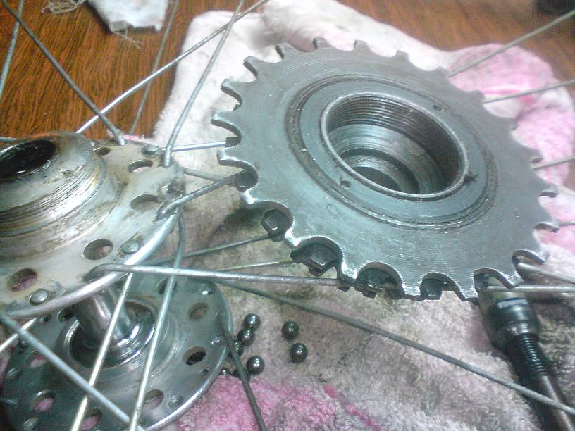

Вот возник вопрос: можно ли из этой задней втулки сделать фикс? если это возможно, то по порядку)
трещётка нормально снялсь. на втулке ХВЗ значится
DSC01156.JPG [ 247.47 КБ | Просмотров: 7448 ]
Стартон PTZL

я мало знаю. по порядку: если правильно понял, то можно взять звезду и просто вкрутить взаместо родной трещётки? на локринг места не хватит?(нарыл на сайте http://www.fixie.ru/wheels/zvezdy-i-lokringi/ просто для примера, сказано подходит на ХВЗэшные втулки)

я не имел ввиду сделать из трещётки фиксированную звезду) не правильно сформулировал: вернее будет возможно ли установить фиксированную звезду на эту втулку?) :smile:
Комментарий к файлу: снятая трщетка
DSC00971.JPG [ 95.68 КБ | Просмотров: 7413 ]

А давайте мерить! завтра посмотрю какой шаг резьбы с помощью резьбового шаблона, у кого есть возможность, пожалуйста померите) дело то не хитрое, а поставит всё на свои места) думаю шага хватит.
И тут и там резьба вроде должна быть правая. вот диаметр ещё бы надо измерить - тот чот под установку звезды)
rezba8-1.gif [ 2.92 КБ | Просмотров: 7404 ]

под звезду-левая, под локринг-правая на трековых втулках резьба..
НАШЕЛ ТУТ В РАЗДЕЛЕ "КРОКОДИЛОВОДСТВО"
трековая втулка ХВЗ (в сборе)
размер - 114 мм
межфланцевое - 68 мм
фланец-контргайка (правое) - 26 мм
фланец-контргайка (левый) - 20 мм
чейнлайн - ~42(+/-1) мм
ВОТ, ТО ЧТО НАПИСАНО РАНЕЕ :smile: :smile:

резьба у трековой втулки под звезду и резьба у шоссейной втулки под трещетку одинаковы?[/quote]
Насколько я помню , да . Только надо будет решить проблему с фиксацией шестерни на втулке .Резьба на твоей втулке М35 шаг 1мм .
ХА! вот оно как!!! а ежели накрутить звезду, остается придумать подобие локринга?

Luxor-ss писал(а):
можно накрутить звезду с фикса,но прийдется гоцать без локринга,но можно насадить на резьбовой клей ,или зделать локринг самопал
тут было написано .Но в этом случае скидить можеть быть опасно .Желательно тормоз . Там резьбы разные - дюймовая и метрическая , но разница минимальная (0.2мм меньше диаметр и 0.06 шаг резьбы .Может туго накручиваться .

резьбовой клей... недоверяю)))) там похоже совсем места мало будет на локринг.
а тормоза я ставить не буду - идеи ради, эстетики но и за безопасность надо подумать)
втулки эти понравились вот и цепляюсь за возможность их установки. а если новую заднюю взять под трек, то уж и на перед тоже заменить... вобщем не хотелось бы так тратиться.
видел на форуме что приваривали звезду к втулке)

Скидить- тормозить блокируя колесо , оно идёт юзом . Может открутиться шестерня .Придётся тормозить зубами или пяткой на колесо .Но в аварийной ситуации может не быть на это время .
