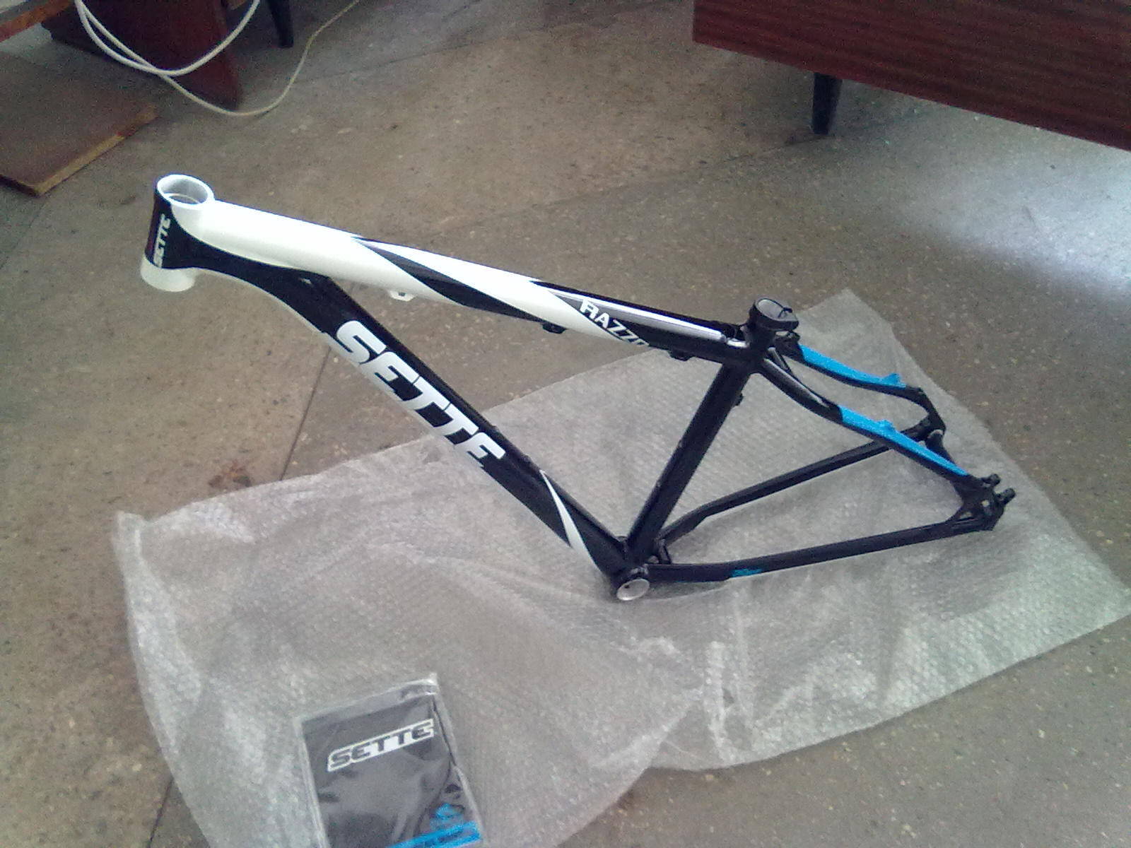

думал я думал. никто мне гибридную раму не дает, значит переходим на 29" . заказал себе SETTE RAZZO. 229 $ щас в омерике. с учетом доставки и все такое 350$. вилку оставлю прежнюю , гибридную, 63мм. потом наверное поменяю. покрышки поставлю наверное потолще.

а мне приехала!!!
25012012237.jpg [ 222.61 КБ | Просмотров: 4816 ]
1535 грамм на советских весах взвешивал, так шо погрешность конешно может быть
