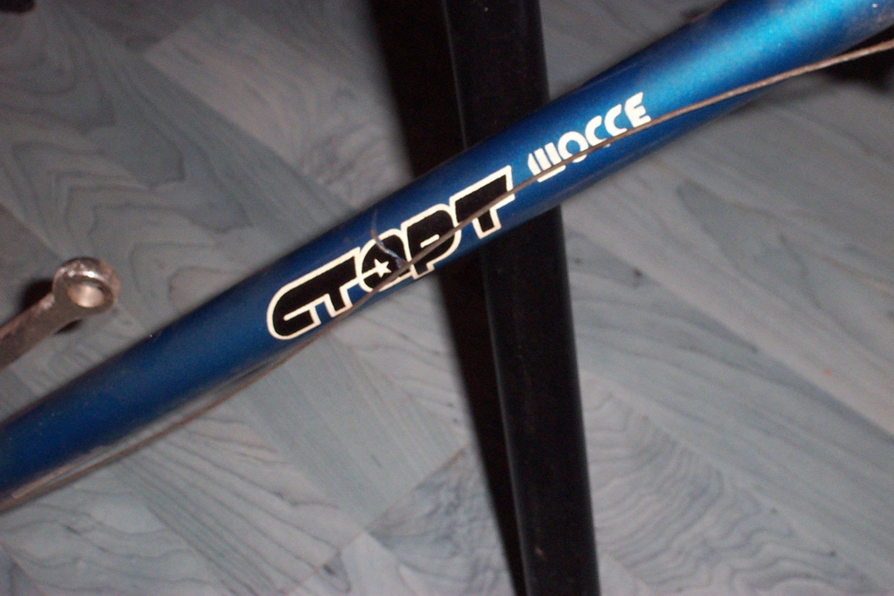

Здравствуйте! Попал ко мне в руки велосипед Старт-Шоссе 88 года в котором вандалы пытались разогнуть перья под импортную втулку. В результате чего оторвали трубку соединяющую перья на которой крепится задний тормоз.
Как и чем можно приварить или припаять обратно трубку чтобы не повредить раму? Как её крепили на заводе раньше?

Вообще паяли латунью, либо сплавом латуни с оловом. Можно серебром, хотя эту раму паять серебром не целесообразно... За технологией можно обратиться к людям ремонтирующим холодильные установки, кондеры и т.п.

Пайка латунью не повредит саму раму? А что будет если пробовать варить нержавейкой?

Пайка латунью рамам не вредит, т.к. температура плавления латуни существенно (на 400-500гр) ниже температуры плавления железа. Но латунью несущие конструкции велорам в стык не паяют, а только через муфты.
Остается варить. Если сварщик попадется "одаренно криворуким" то можно попортить раму - прежечь или ее поведет.
А еще этот узел можно заклеять нитками пропитанными эпоксидкой.
В идеале конечно углеверевками (карбоном), но этот узел стерпит и обычную крепкую бичевку (которой понадобится раз в 10 больше чем углеверевок) и желательно ту которая не тянется.

А как припаяны дропауты?

дропауты заходят в перья и там привариваются или припаиваются. в случае пропайки соединение идет по поверхности захода дропаута в перо.
паять или варить выбирает исходя из толщин стенок труб и схожести с толщиной дропаута.

С запаять/заварить разберемся в мастерской. А вот как повлияют на раму высокотемпературные ремонтные работы? Не станет ли метал мягче или не начнет ли рама усилено ржаветь изнутри?

Так даже на фото видно-трубка не обварена вкруговую.
Плохо влияет.Если не обработать изнутри,то при попадании влаги будет коррозия развиваться.Поэтому совет-или пайка горелкой с соплом маленького размера,или в идеале сварка в аргоне,с вольфрамовым карандашом.

А какие преимущества даст аргон с вольфрамовым электродом? Все равно ж нагреет раму..
