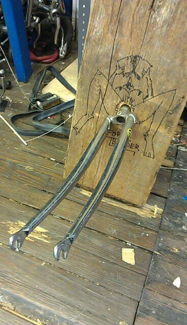

Колокольчиками правятся дропы, чтобы достичь их параллельности по всей длинне, а как ты применишь их тут?

art1 писал(а):
а как сие исправить ?
переверни вилку и въедь куда-то пару раз.
Я отдавал слесарю с прямыми руками и светлой головой.
Что он с ней делал - не имею ни малейшего понятия :)
Лучше не трогай, если вел никуда не ведёт при отпущенном руле - так и катай.
И, тем временем, подыскивай себе ровную вилку :wink:

вова, без колокольчиков и наковальни ничего не выйдет, колокольчиками легко можно будет проверить, как ты выровнял перья на наковальне, и отрегулировать
как новая, вилка не будет

В мене було більше загнуто . Я рівняв в металевій драбині (в нас в будинку на чердак іде і зроблена з 2см арматури) . Треба підставити дошки в місці контакта (в мене початок і кінець пер) .Я навіть не знімав . І сім раз відмір один відріж ."колокольчиками" можна проконтролювати чи пера взад-вперед або вліво-вправо не загуляли пера.Перед роботою теж можна провірити щоб знати куда йти .
Хоча мені здається , що там малозамітно зігнуто .

Вилку,на наковальне? Изврат!!!
Представляю прибор сопственного изобретения,изготовления и дизайна ,пользуюсь больше 2х лет,поднимает любую железную вилку ,любой степени убитости,естессно без трещен и перегибов.
Материал: бревно
Инструмент:дрель,перо на 1"
Инструкция: если надо дам все раскладки,но все видно на фотках,сверлиш с низу вверх под углом в 30-45*, прислоняеш бревно к стеночке вставляеш вилку встаешь на корону и пошел,но ! надо точно знать что делаешь,до куда всунуть :) где встать,за что тянуть,если дружишь с логикой и руками зачатки гиометрии и тд нет проблем.
Ну а потом уже "колокольчиком" дропы подравнял и все,но можно и разводным,если нет инструментов.
