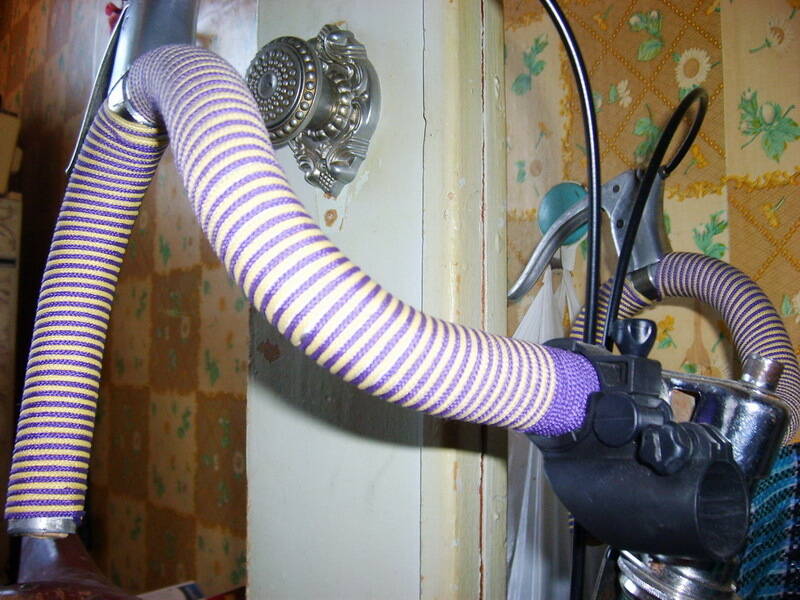

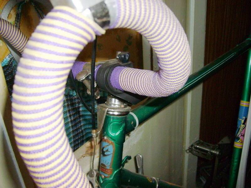

Не, тут, дело, не в дискомфорте, клеящая основа, при жаре, со временем превращается, в довольно мерзкую субстанцию, от кот. руки липкие, отравляет усе радощи от покатушек... :D
Я обматывал, обычным шнуром, для сушки белья :D Ф=2мм , предварительно оклеив баранчик спец лентой, называется лента для ковров циклон, она двухсторонняя, поверх намотался тот, самый шнур, все хоккей, лето, пережило, потеков нет, удобно, руки чистые, возьму фотик, запощу, сие рукоблудие... :D

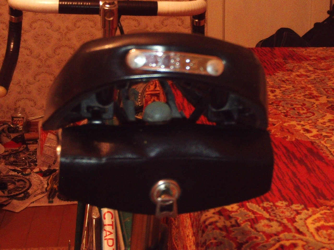

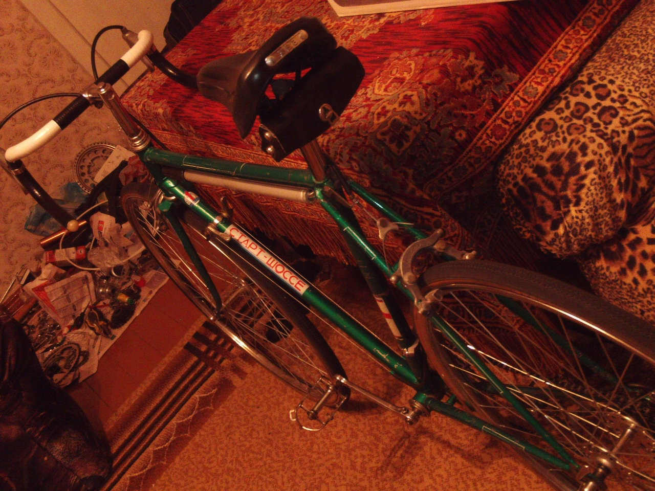

Ещё один бонус для СШ - установка сумки для инструментов под заднее седло (там уже имеются предусмотренные пазы для её крепления), далее будет финальный вариант доработки 555-го - установка переднего и заднего световозвращателей.

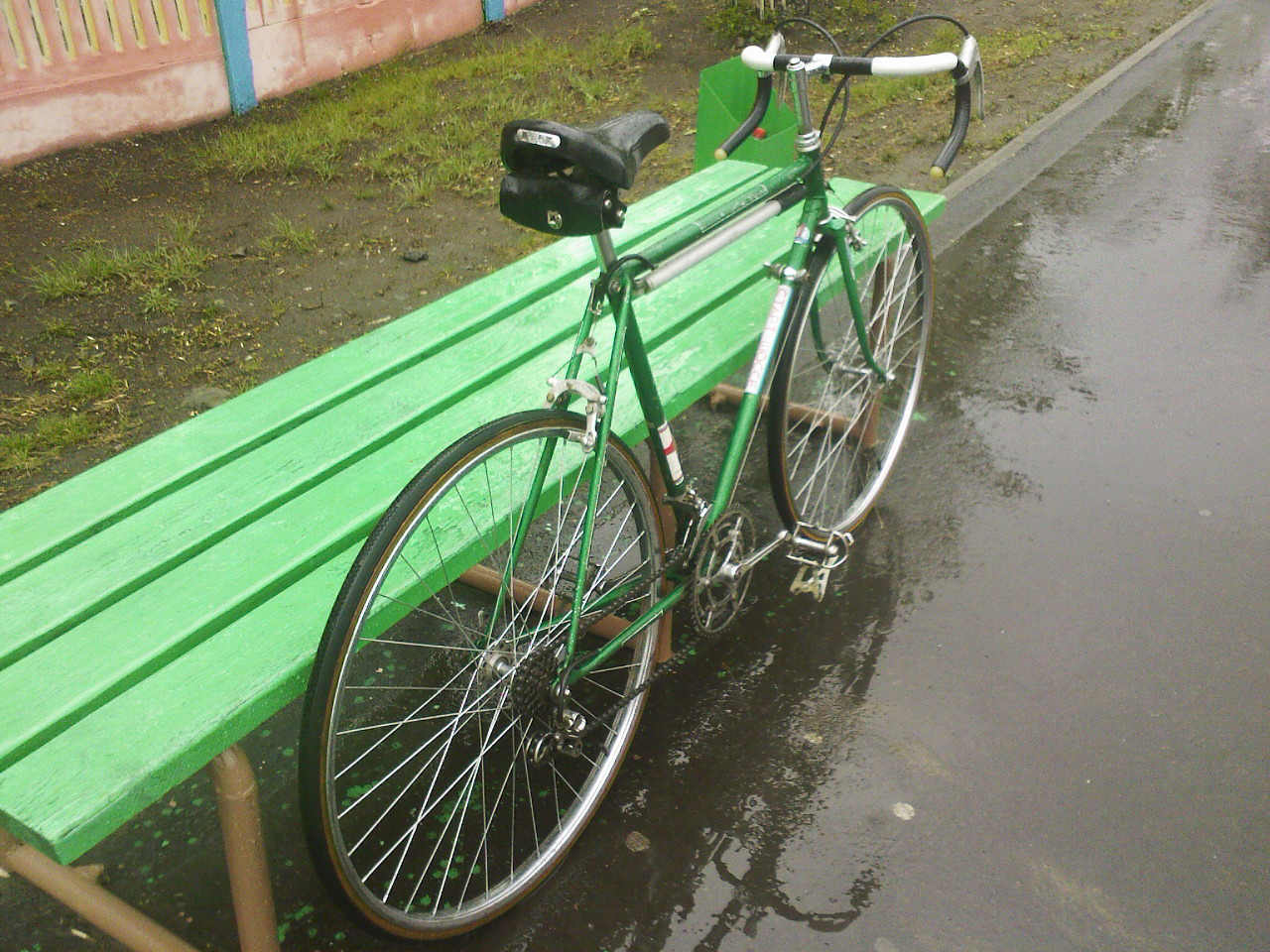

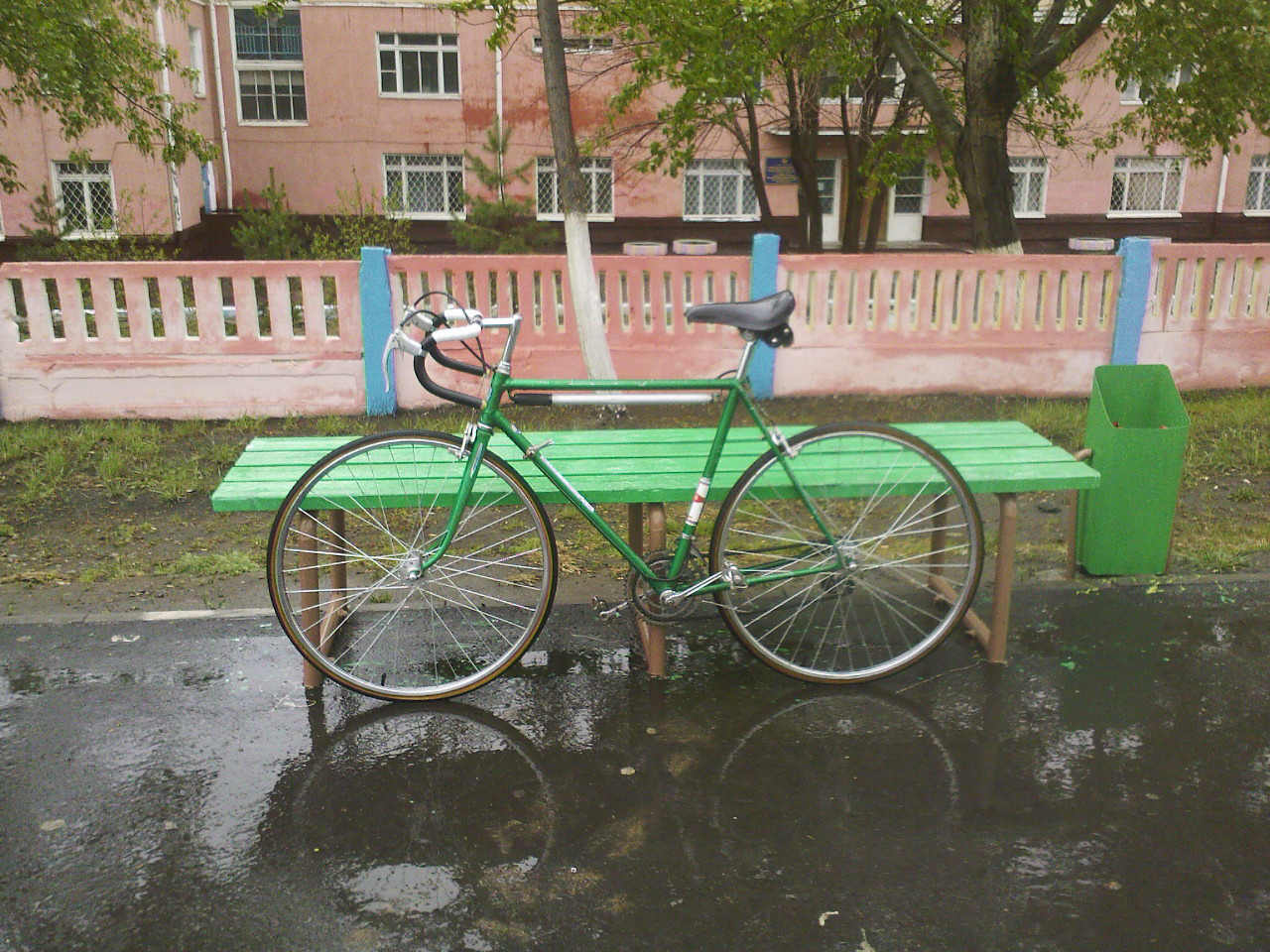

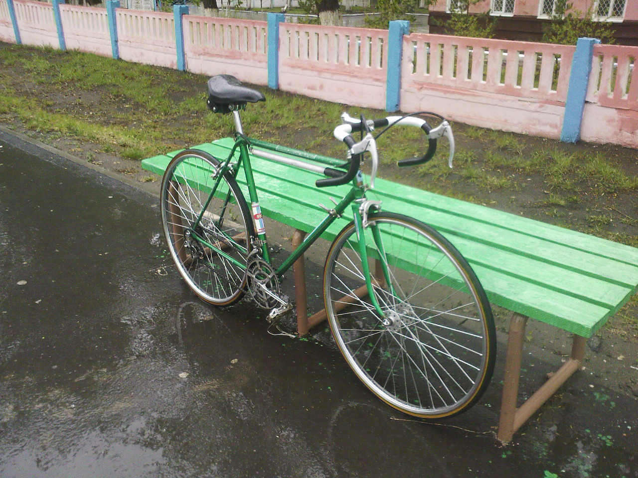

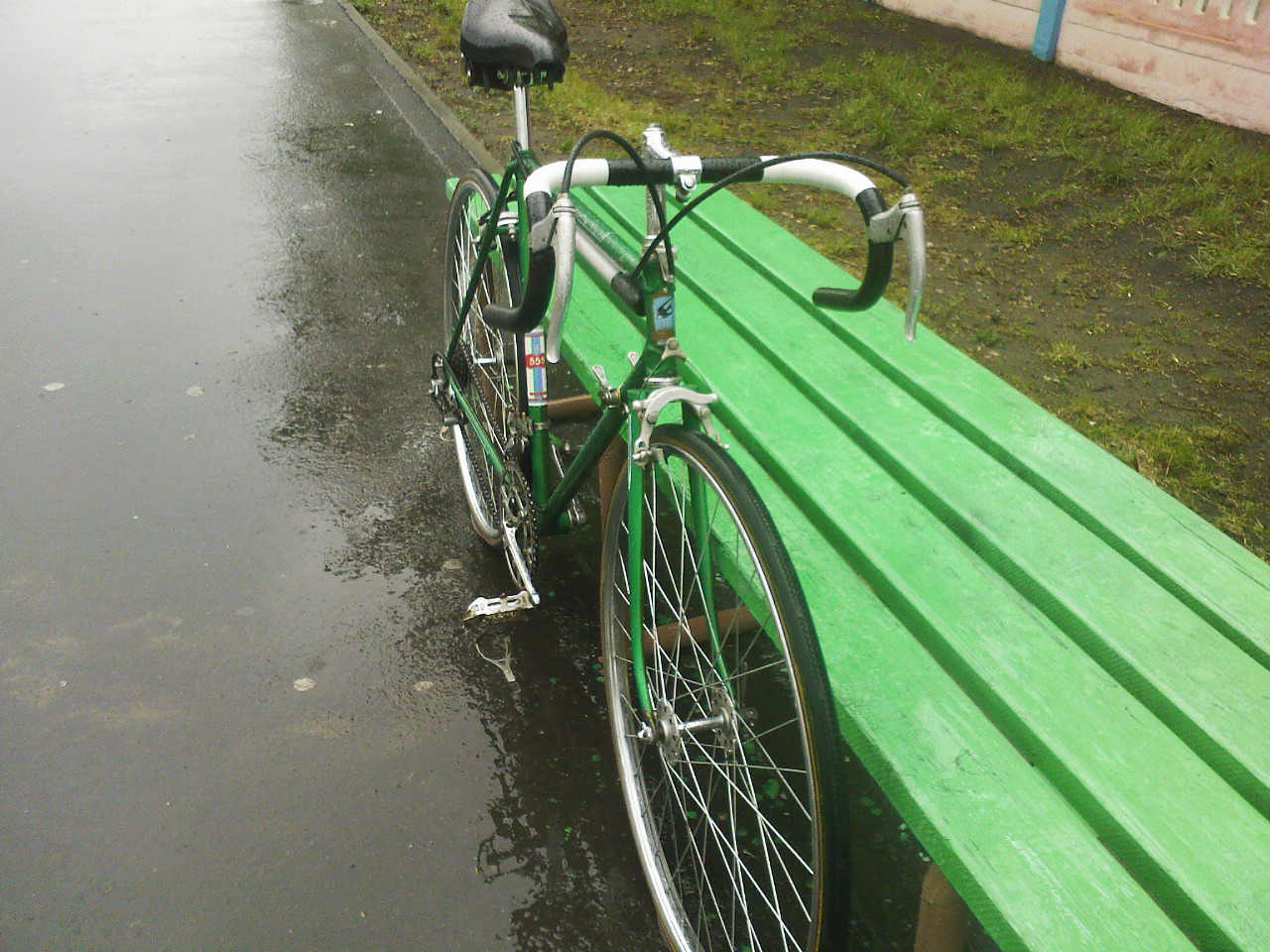

Фотоснимки СШ сделаны 1 мая 2012 года:

Туклипсы без ремешков.Крылья...как без них в такую погоду?
Правда освобождает.
Без ремешков совсем неплохо, да и безопаснее. А дождливая погода меня врасплох застала, хотя по ровному асфальту потихоньку можно доехать и не уделаться в грязи.
Девиз законопослушного водителя: лучше быть в шесть часов дома чем пол шестого в морге.
