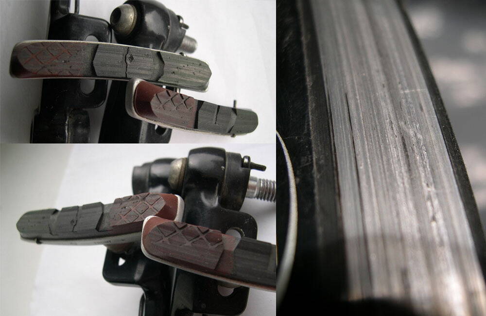

palermo2400 писал(а):
Дисковый тормоз же вообще не портит обод не зависимо от его бюджета... а колодок тоже существуют множество я в данный момент катаю на nukeproofных и доволен их качеством, хватает очень даже на долго, хотя знакомый убил родные колодки с гидры шимано за 5 тыс км, нюансов много в этом деле...
На двух велосипедах НИ РАЗУ (!!!) не пришлось менять стертые колодки у Ви. НО! Сток сразу менял на нормальные колодки. Первый вел купленный в 2007м, до сих пор катает племянника с теми колодками, что сразу тогда заменил в магазине. По работе уже 4-ка, но их... еще надолго хватит. С установкой дисков ... уже пошел третий комплект, а диск сзади (нужна была модуляция) прошел... что-то там около 15К. Спереди диск на втором велосипеде появился в основном из-за того, что новая вилка, что удовлетворила по ТТХ и цене, не имела крепежа под Ви. К моменту замены было накатано 8.7К, и зимой, и летом, и в грязи, и в горах, состояние обода и колодок увидите на фото:
Комментарий к файлу: Колодки и обод после 8.7К. Колодки пройдут еще столько же. Обод, наверное начнет умирать вместе со следующим комплектом колодок... Но скорее умрет по другим причинам ;)
temp_.jpg [ 119.04 КБ | Просмотров: 10634 ]
И еще, странно жалеть обод, если чаще цена обода среднего качества в среднем равна комплекту колодок для дисков.... А учитывая, что замена колодок у дисков проходит в несколько раз чаще, чем изнашивается обод под Ви.... по деньгам получиться дешевле экономить на колодках, а не на ободах. :-P
P.s. У диска есть однозначные преимущества - мощность и модуляция, за это приходиться платить. 90% покатушечников не попадают в условия, когда им нужны такие уж мощные и чуткие тормоза. У Ви - простота и дешевизна, из реальных недостатков - грязь собирают, при этом в такой грязи, где и с дисками уже порой быстрее пешком идти. Точка! Все остальное, от лукавого или...." кривых рук". :-P
