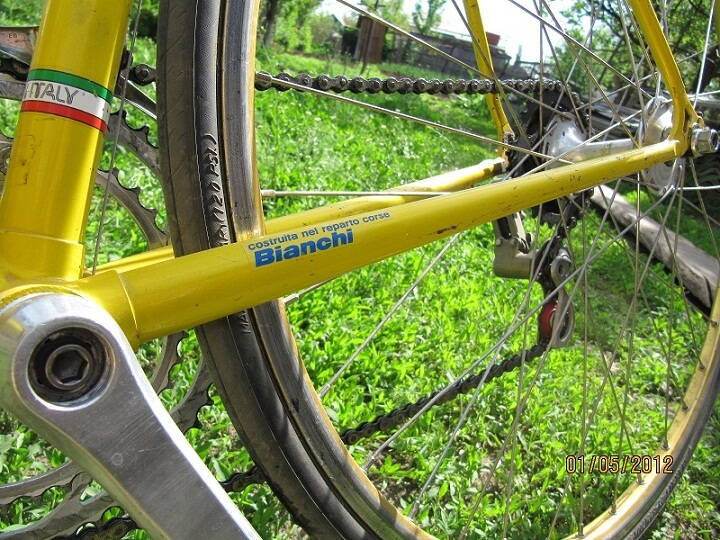

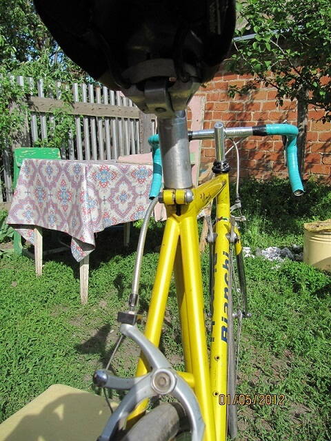

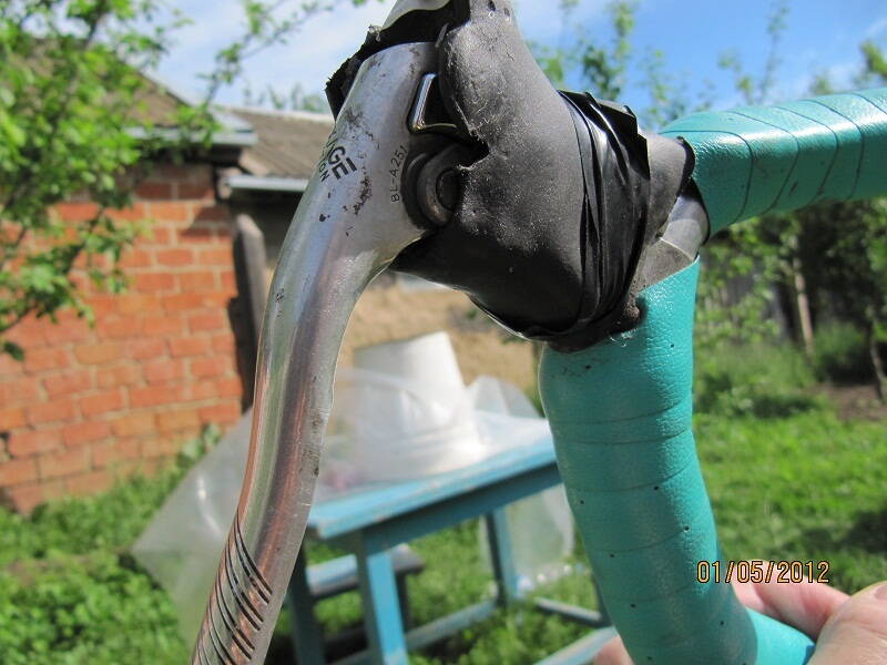

Итак, есть старенький железный двухколесный друг из Италии, но немного уставший. Хотелось бы произвести некоторый апгрейд и привести вел в порядок.
С трансмиссией проблемы, проворачиваются под усилием на всех, кроме самой большой, звездах.
О езде: рама в меру жесткая, накат отличный, даже не ожидал (со времен детства), что вел так может ехать, в легкую справляясь со встречным ветром, тормоза отменные, переключения скоростей убогие.
Втулки MICHE Primato, трещотка
Система Dura Ace
Тормоза старинные Кампа Велойс
Трансмиссия СССР+?
В общем, хотелось бы изменить, но не понятно состыкуются ли все комплектующие, прошу уважаемых форумчан высказать свои соображения:
Кассету ставить пока не планирую, поэтому выбираю трещотку 7-8ск.
Трещотка, как будет стыковка с этими втулками?
Комборучки Ультегра (Шимано 600) 2х8
Какой выбрать задний и передний переключатели?
В последнюю очередь:
замена тормозов
педалей
подсдельного штыря на родной Бианчи, т.к. Спецзаказовский немного тоньше.
Заранее всем спасибо.

sergejj2005
Привет,оч хороший вел ,в оч редкой раскраске(или перекрашен был?)
Похож на японца,что написано на раме?сделан в италии или как? Японцы тоже делали из каламбуса,ну не суть важно,если хочешь можем и год установить и тд.
С чего бы начал я - разобрал нахрен полностью,почистил отсылал от смазки всё, потихоньку начал собирать осматривая каждую деталь,заменяя убитые,небойся за инструмент,какогото супер непонадобится,если хочешь проведу пошагам.
Насчёт частей - если у тебя есть шим.600 2/8 и зная что у вас хрен достанеш старые дела(удивлён как к тебе это попало) я бы посоветовал шоссе- сору(sora) 8/2,если бюджет урезан,можно поискать пользованую,

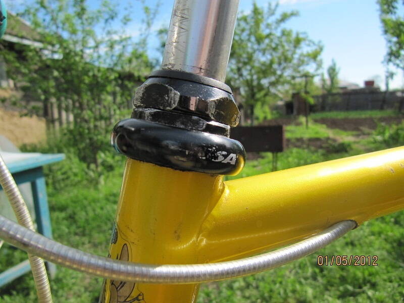

Есть еще вариант деш. шимановские переклюки идут везде до8 скорстей посмотрю на работе завтра точное название ,насчет трешётки не парься,всё налезет,колеса хорошие и тд,если ты на нём сейчас гоняеш ,проверь рулевую и втулки,пошатай колеса из стороны в сторону и завилку подергай если есть люфты,подтяни .
Кстати я бы клещи (тормоза) неменял если они рабочие,разобрал почистил,смазал собрал,новые такого качества влетят в копейку,и ничего не выкидывай всё тырь в коробочку,может сможешь продать/обменять на нужное.

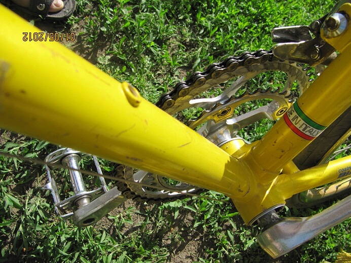

pitbrit, вел из Италии, неперекрашенный. Ручки Шиману 600 буду только брать б/у, поэтому заранее хочу подобрать переклюки к ним.
Да, все наклеечки родные. Была альтернатива взять вел бирюзу, - но не захотел, какие-то они невзрачные и скучные с виду.

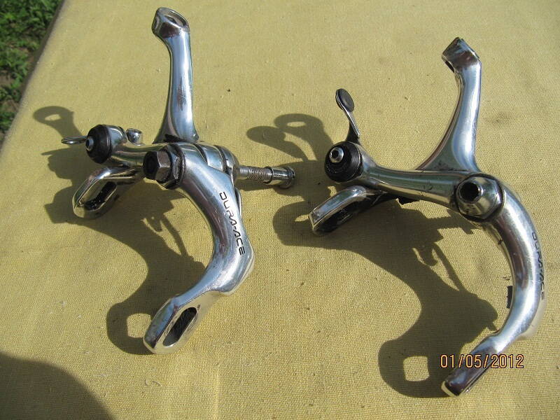

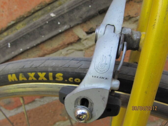

sergejj2005 - это очень хороший вел, топовый, классика.
система - дюра асе - почти самый верх из возможного,
Втулочки - есть у меня пара колес на таких, под трещетку - легенькие, сколько лет - ни люфтов, ни заеданий...
Тормоза - не надо менять, это отличные тормоза, только колодки.

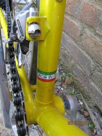

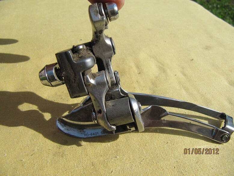

sergejj2005

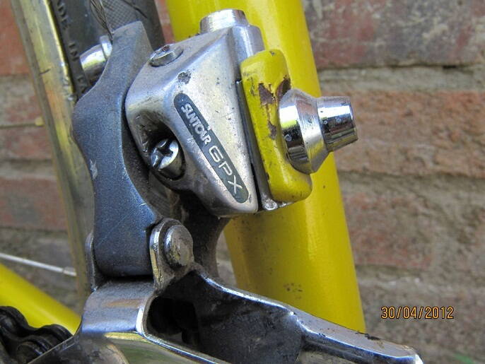

пожалуйста закинь фото заднего переклюка и монеток,то что я вижу на фотке ,передний переклюк у тебя сантур gpx и он из 6/7х2 speed индекс группы,оч хоршая штучка(50$ на ибее) ,вес 100г и вполне будет работать с шим. 600

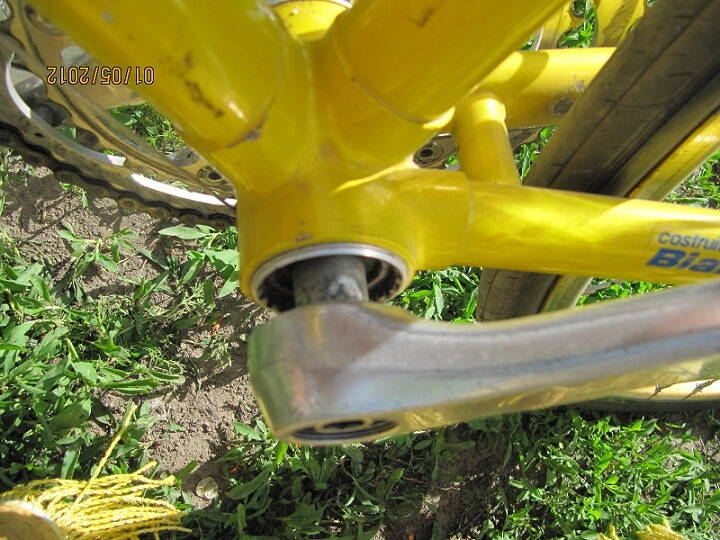

левой ручкой ,и вообще твой вел оч похож на bianchi superlegerra 1992-4 года,и вообще зашли побольше фоток,дропауты ,рулевую ,колеса,каретку ,я знаю что влом :) но мы же тебе помогаем тож,так что давай,ждёмс.

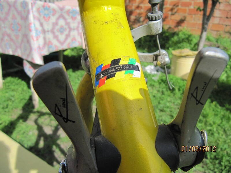

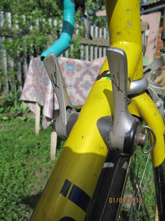

Да, переклюк передний хороший - у меня такой есть. Манетки тоже GPX?

vmail
Да вот ,пытаюсь выяснить,он вообще написал драйвтрэйн ссср+ ,я думал хвз какоето ,на 1й фотке невидно
sergejj2005
Слушай а я только сейчас обратил внимание,если туго идет
1.посмотри или задевает где колесо(за колодку тормозную ,за раму) , 2 покрути/осмотри трещётку. 3втулку на заднем колесе,не зажата ли,может цепь задубела.Смаж все,и задний переклюк посмотри,неперекошен,может надо всё отстроить и тд.

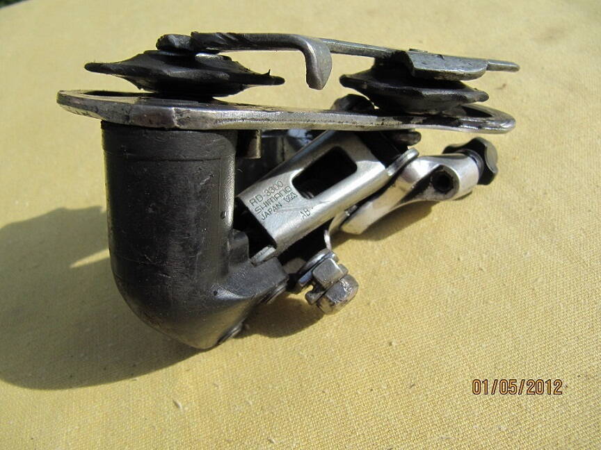

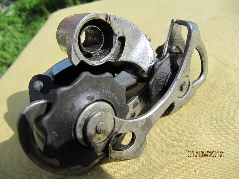

pitbrit
Задний переклюк хвз спецзаказ весь перекошенный. Набор звезд сильно люфтит на втулке. Цепь нормальная, не задубела. Вчера выкинул из нее четыре звена, а то на передней меньшей звезде она вообще сильно провисает.
Манетки там уже не щелкают, видать послизалось все.
Фотки сейчас закину, пока воть, два "байка"

Вот приготовил для апгрейда некоторые детальки, хотя тормоза под сомнением, можетт и кампу оставить.
Посмотрите, задний переклюк можно реанимировать?
IMG_6067.JPG [ 222.35 КБ | Просмотров: 4149 ]
