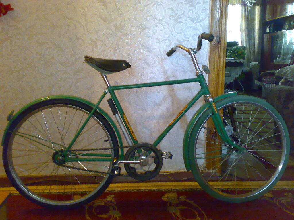

Короче решил поченить свой вел который стоял в подвале аж 22 года, прикупил заднее колесо и резину, короче выношу на суд общественности
Рама: сталь
вилка: стальная регидная
вилсеты: 24 дюймовые
седло: хз но для ж.. приятное
катафоты: просто вау
руль: сталь
грипсы: хз каучук
подсидел: сталь
шатун: на 44, кассета на 19
педали: новые белорусские
покрышки: 37-533 слики
Что пишут об этом звере
Производитель Шауляйский велосипедно-моторный завод «Вайрос»
Модель 171–831,171–821 ГОСТ 6693–74
База, мм 975
Высота рамы, мм 440
Руль поворотный, регулируемый по высоте
Число зубьев ведущей звездочки 44
Число зубьев ведомой звездочки 19
Втулка заднего колеса тормозная со свободным ходом
Размер шин, мм 37–533 (24?1,5)
Цепь ПР 12, 7–900–2, ГОСТ 13658–75 (100 звеньев)
Масса без принадлежностей и оборудования, кг 12,5
23052012535ssss.jpg [ 203.09 КБ | Просмотров: 3816 ]

Да это тот самый "Орленок"! Сколько же им пришлось вытерпеть в свое время.
Рама была такая как на фото, а еще раньше из двух тонких трубок плавно так уходящих к дропам. И стоила сея мечта кажется 73 р. 80коп. Так мне его и не купили. Дед подарил мне "Десну".
Прямо как новенький! Класс! :good:

короче расскажу я вам грусную историю сего байка, действительно на вид как с магазина ,
вішло дело так купил мне папик его в далеком 1990 году, прокатил я на нем отсилы 2 недели,
далее поставил в подъезде сам пошел поесть выхожу а заднее колесо сперли,
так и остался я без заднего колеса, купить не можна было так как тогда был тотальный дефицит всего потом развал СССР,
короче простоял он в теплом подвале аж 22 года пока не решил я его реанимировать, так как мамке надо на дачу ездить а ростом она 150 с кепкой
купил заднее колесо на рынке китай видно ну и смазал усе, фотки рамы сделаю выложу обязательно

У меня в сарае вел с такой же рамой пылится. Только цветом оранжевый. Все рабочее, только рама кое-где покоцана от усиленного пользования и камеры негодные. А покрышки родные, зеленого цвета, тоже ушатанные, но особых повреждений нет.
Почитал тему и тоже захотелось реанимировать. Кто подскажет какие камеры и покрышки на него искать надо?
ЗЫ: у моего велика болезнь была - сгибался задний треугольник рамы и педаль начинала по раме стучать. Несколько раз выгибал, положив велик на угол бордюра и надавив сверху :facepalm:

Подскажите, какой размер покрышек и камер под этот велик искать надо? 20" или 24" ?
Ну и диаметр самой трубки?
Попасть вживую к нему смогу не скоро, хочу заранее приобрести резину :)
