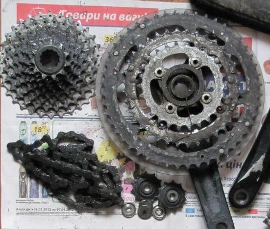

Нормально, чё? :D
z_3e56d499.jpg [ 228.21 КБ | Просмотров: 1779 ]

LordOfSun писал(а):
Нормально, чё? :D
:facepalm: :shock: :evil:

supervisor, у меня такая же.... отвратительная смазка, хотя опыт использования другой нет. Юзаю третий год, т.к. лень покупать новую ) Сейчас цепь CN-HG 93 и смазки хватает максимум до 100 км в сухой погоде.... по сроку службы особо не придираюсь но мажет и чернит цепь с кассетой она просто ппц, смазываешь свежевымытую цепь и через несколько прокручиваний она черная как смола
