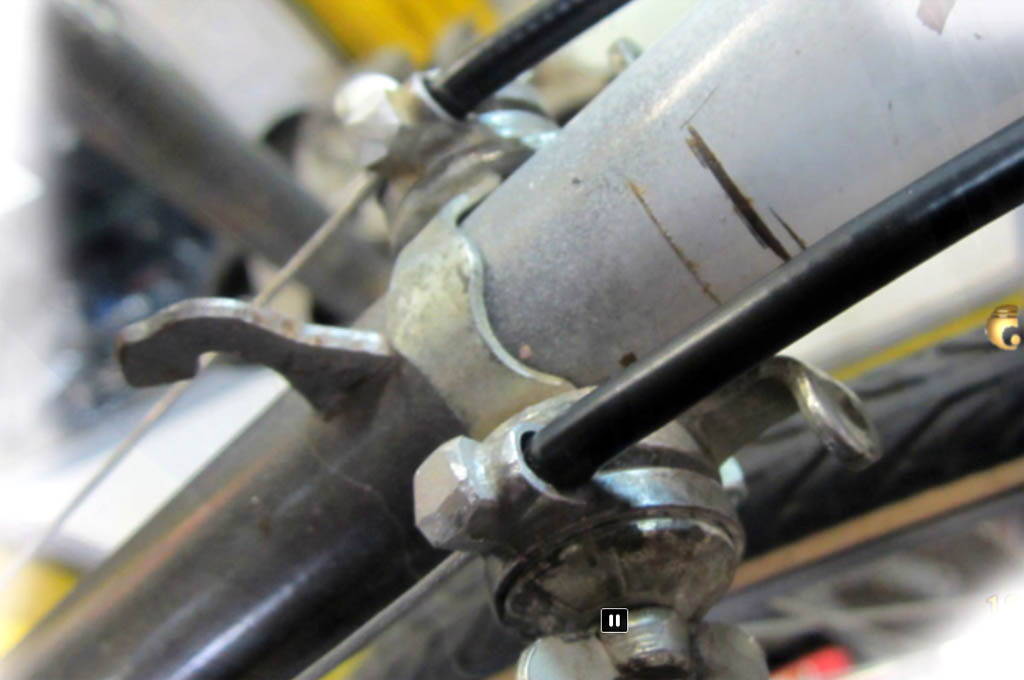

А мне понравился старый советский метод.
В отдельных случаях отрываются приваренные к трубам рамы бонки для упора оболочки троса, идущего к тормозу. Вместо бонки можно поставить насосодержатель, предварительно раскрыв отверткой конусную часть для прохождения троса (рис. 131). Тогда оболочка упрется в конус и трос будет работать нормально.
Можно из двух насосодержателей сделать хомут на две бонки на место родных манеток. Попробую на Спутнике, благо этих железяк с десяток валяется
image123.jpg [ 6.17 КБ | Просмотров: 17273 ]
