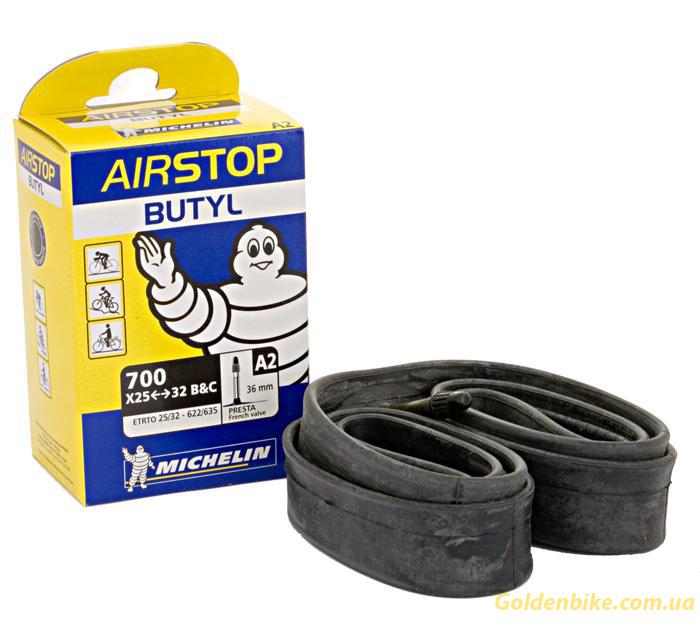

Пользуюсь камерами Michelin PRE 18-23-622/ 52 A1 шоссе уже не первый год. Покрышки новые поставил Panaracer Duro Protex 700* 23c Kevla. Началась вот какая херня, на второй день после заменны покрышек, камера начала спускать довольно быстро, подумав что пробил(как потом оказалось после водяных тестов она целой была), заменил её на запасную проверенную, с ней таже хрень спускала давольно быстро, но не в ноль (вторая тоже оказалась не пробидой после водяных тестов), сегодя камеры не сдуваються, что за полтергейст х...

А сечас ты ездил на этой камере?? или поменял и оставил накаченой?
 Заголовок сообщения: Re: Полтергейст с камерой.
СообщениеДобавлено: 26.06.2012 14:02
Сообщения: 315
Город: Харьков.
Зарегистрирован:09.03.2010
Сегодня я приехал на роботу (20 км), на камере которая вчера не держала и километра.
СообщениеДобавлено: 26.06.2012 14:14
Сообщения: 1265
Изображения: 11
Город: Харьков старый центр.
Зарегистрирован:04.06.2007
Мда тогда и правда полтергейст. У меня вообщем была похожая ситуация. Тоже не в понятках был! Я и проверил саму покрышку на изьян, причем проверял дважды, и ничего не обнаружил !
Оказалось, что металический корд покрышки в 0,5 мм торчал в нутри, и при давллении только вылазил и прокалывал камеру. как-то так вообщем . . .

Клапан (чего там: преста? Шредер?) не травит? Всегда проверяю после накачки слюнявым пальцем, чтоб не травило (как проверить престу - хз, правда)
СообщениеДобавлено: 26.06.2012 14:33
Сообщения: 1265
Изображения: 11
Так и престу также, только смочит больше надо ! Вообще престу лучше сразу закрутить, там легче, это сделать чем на шредере.
СообщениеДобавлено: 26.06.2012 14:36
Сообщения: 315
Город: Харьков.
С проколом камеры всё понятно, разбортируешь, находишь место прокола/пореза/укуса, если с внутреней стороны камеры - значит флиппер не держит давление или мусор попал проводиш в больном месте пальцем, если с боку - значит обод царапаный или мусор или из покрышки что-то торчит пальцацией находиш проблему, если с наружной стороны камеры прокол - значит наехал на жало осы и не забаваешь его вытащить из покрышки если застряло, если с двух боков - значит змею переехал, когда нет прокола - значит нипель/золотник пропускает, а что у меня было?

Преста не травит

Резина пористая вот и спускает. На более-менне качественных камерах - почти не спускает (после зимнего хранения велосипеда можно не подкачивать).
А по сути темы: я бы попробовал накачать камеру посильнее и вовремя водяного теста помять её немного под водой. Бывает что только таким образом можно определить прокол. Так же возможно повреждение возле основания соска. Поводи сосок в разные стороны под водой.

Была похожая ситуация.
Главное от такой камеры нужно избавиться сразу. Что бы она случайно не попала в запасные))).
СообщениеДобавлено: 08.07.2012 15:45
Сообщения: 807
Город: Кировоград
Зарегистрирован:28.06.2010
проверь вокруг нипеля, у меня было что в месте стыка нипеля и камеры, немного репнуло - и спускало примерно также... выловил только согнув камеру возле нипеля под водой...
