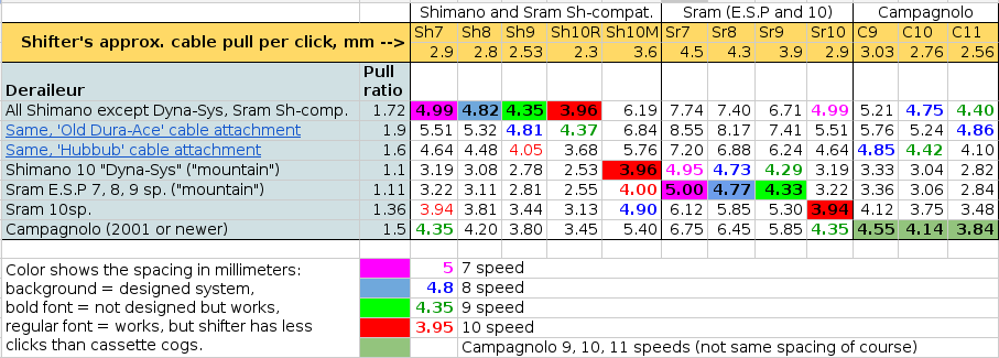

Обращу внимание тех кто читает не очень внимательно на наиболее важное в совместимости переключателей и манеток от разных фирм, а именно на длину выдачи троса на одну передачу (замеры в начале темы, и в таблицах что по ссылкам).
Допустим, манетка SRAM на 9 скоростей совместима с перекидкой Shimano на 10 скоростей, либо наоборот манетка Shimano 10ск. перекидка SRAM на 9 ск., так как имеют сходную длину выдачи троса, но только если это горный переключатель который использует технологию "Dyna-Sys".У шоссейной же группы Shimano 10 ск., длина выборки троса значительно меньше, потому они не совместимы со SRAM 9 ск.
Ниже ссылки на темы и таблицы перекрестной совместимости манеток и переключателей (полной либо частичной) фирм SRAM, Shimano и Campagnolo и выдачу троса на одну передачу в миллиметрах.
Совместимость манеток и задних переключателей.
http://velowiki.org/wiki/Трансмиссия/Совместимость
Полная таблица совместимости заднего переключения.
http://velopiter.spb.ru/forum/index.php ... g_16996440
Совместимость манеток и задних переключателей SRAM и Shimano и Compagnolo.jpg
Совместимость манеток и задних переключателей SRAM и Shimano и Compagnolo.jpg [ 174.56 КБ | Просмотров: 7762 ]
Совместимость манеток и задних переключателей SRAM и Shimano и Compagnolo 2.png
Совместимость манеток и задних переключателей SRAM и Shimano и Compagnolo 2.png [ 64.47 КБ | Просмотров: 7762 ]

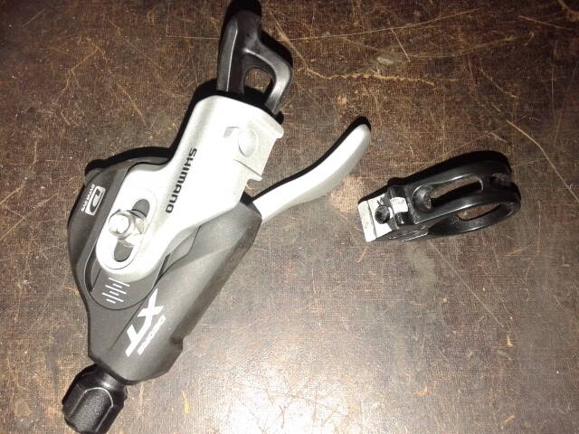

Может комуто пригодиться.
Как поставить на руль манетки шимано ай- спек с обычными тормозами? Правильно, нужен хомут для манеток срам, с небольшой доработкой, что самое интересное ширина хомута совпадает с выборкой на манетке.
 Заголовок сообщения: Re:
СообщениеДобавлено: 16.02.2015 20:23
Сообщения: 407
Зарегистрирован:04.12.2010
20141017_190459.jpg [ 231.49 КБ | Просмотров: 7643 ]
20141017_190531.jpg [ 226.09 КБ | Просмотров: 7643 ]
