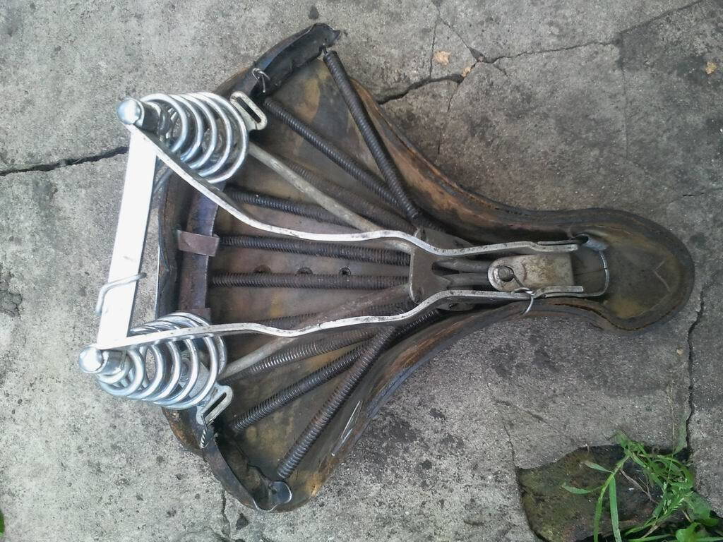

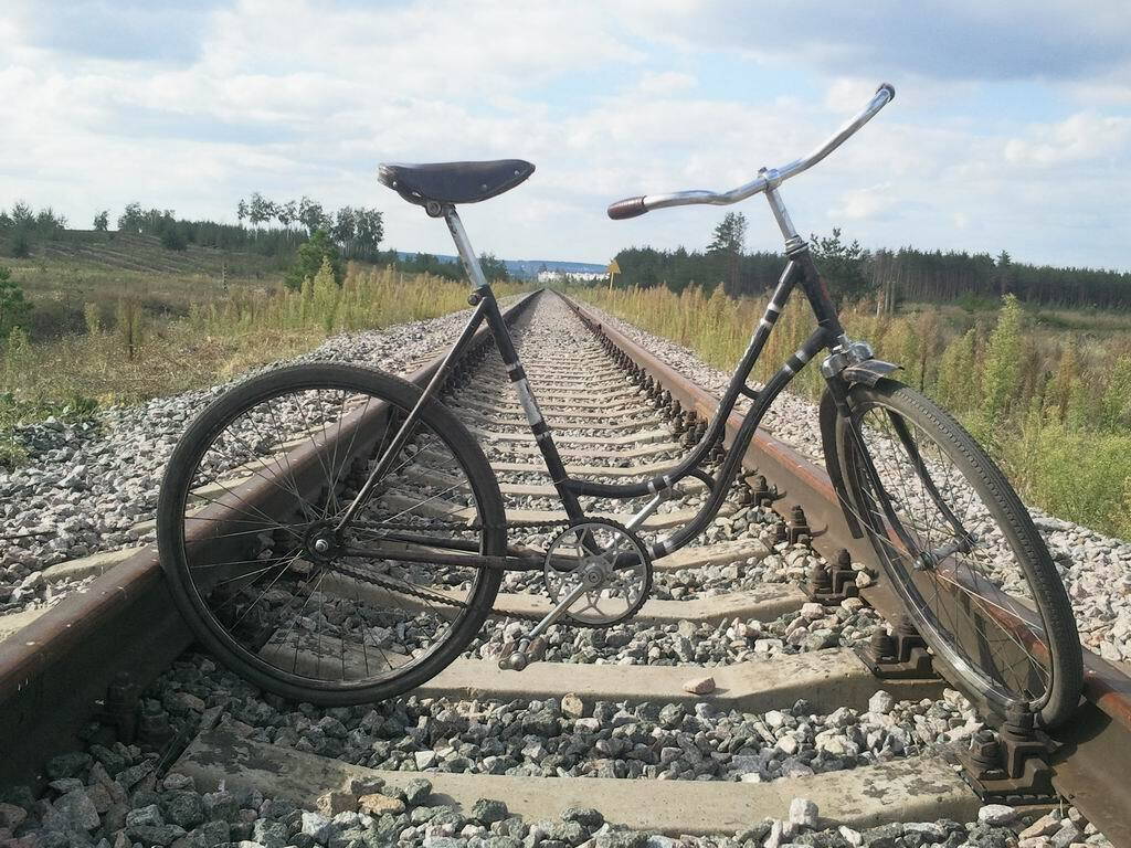

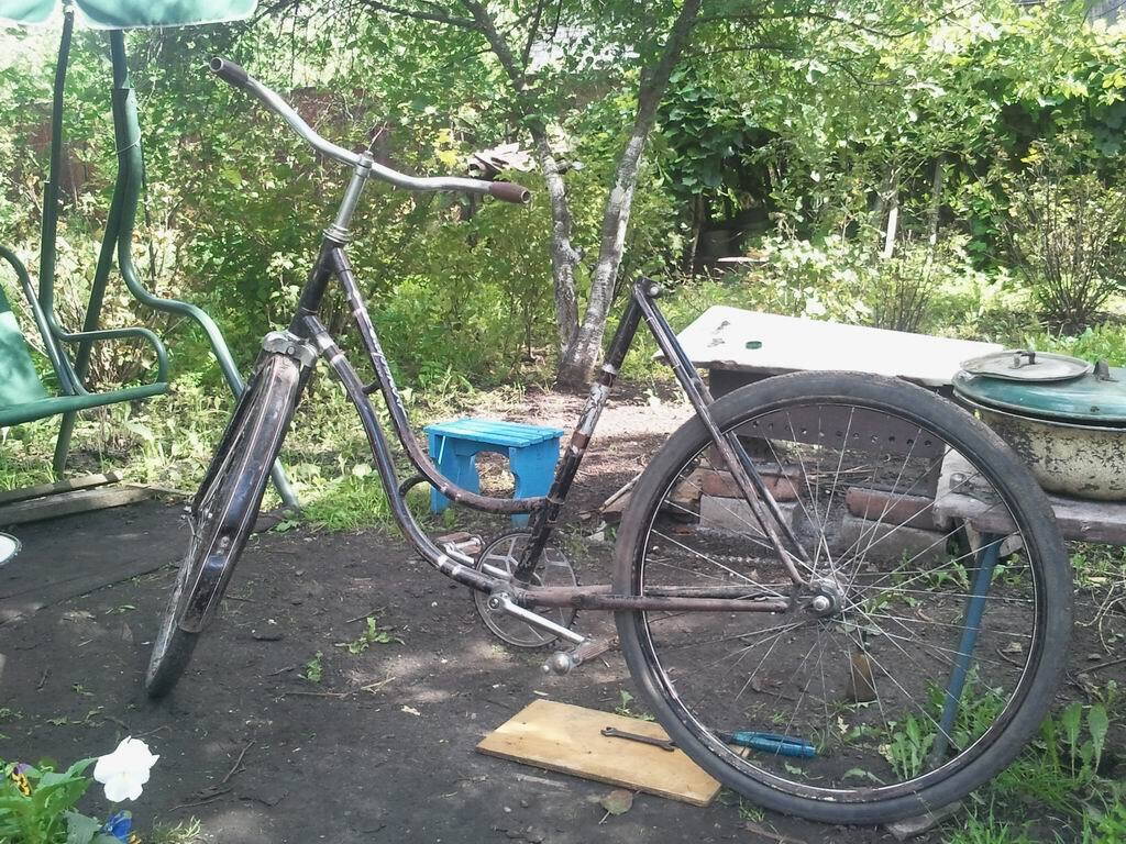

Валяется у друга в гараже В 22 1953 года на протяжение 50 лет и решил в выходные сделать из говна конфетку, в результате чего полдня провозился с велом. За долгою жизнь облезла краска почти везде, болтались спицы в заднем колесе, требует ремонта потрепанная седушка, смена грипс, найти заднее крыло, ну и профилактика всех узлов. В итоге разобрал и почистил переднюю и заднюю втулку, каретку, рулевой стакан, педали, убрал везде люфты, цепь пришлось укоротить на одно звено, поставил другой тормозной барабан и сепаратор.

После того как все собрал и отрегулировал, прокатился и прямо влюбился в велик. Родные покрышки отлично сохранились, прекрасный накат, втулки супер :roll: , хорошо набирает скорость, отлично гасит кочки и ямки, база 1115 мм хорошо вносит свою лепту.
После это решил покрасить раму, вилку и крыло, последнее выглядело более менее хорошо.

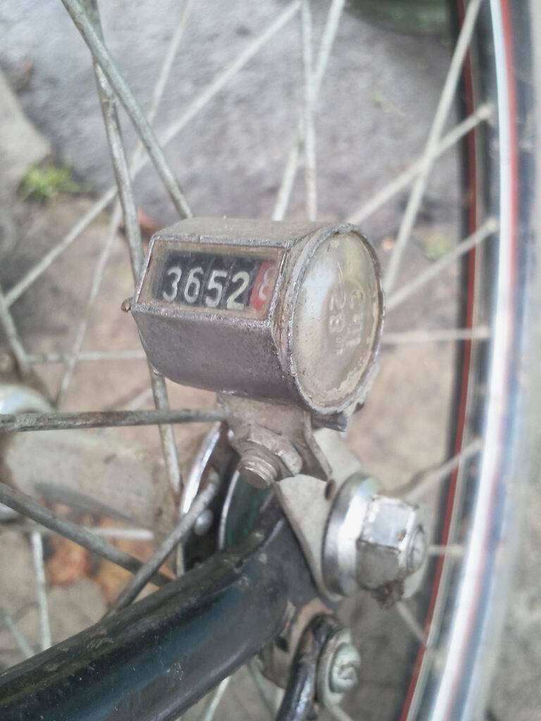

Красивая дамская тачка, стильная очень. К тому же редкая. Ещё мне велосчётчик нравится. Хочу такой на колесо 28'.. Sergius27 призывает (и я его полностью поддерживаю) восстановить аутентичный вид с хромированием, окраской, деколями и т.д. Да, хрома тогда не жалели, может и полировки достаточно. Седло из чего сделано - непонятно? Вижу два слоя. Если это кожа - кайф. А если прессованное г, как на более поздних велах - хз, как его восстанавливать.
