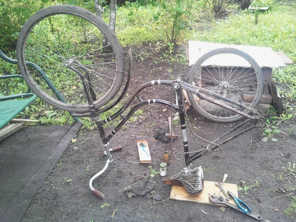

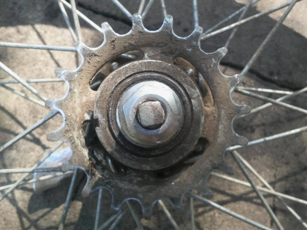

Валяется у друга в гараже В 22 1953 года на протяжение 50 лет и решил в выходные сделать из говна конфетку, в результате чего полдня провозился с велом. За долгою жизнь облезла краска почти везде, болтались спицы в заднем колесе, требует ремонта потрепанная седушка, смена грипс, найти заднее крыло, ну и профилактика всех узлов. В итоге разобрал и почистил переднюю и заднюю втулку, каретку, рулевой стакан, педали, убрал везде люфты, цепь пришлось укоротить на одно звено, поставил другой тормозной барабан и сепаратор.

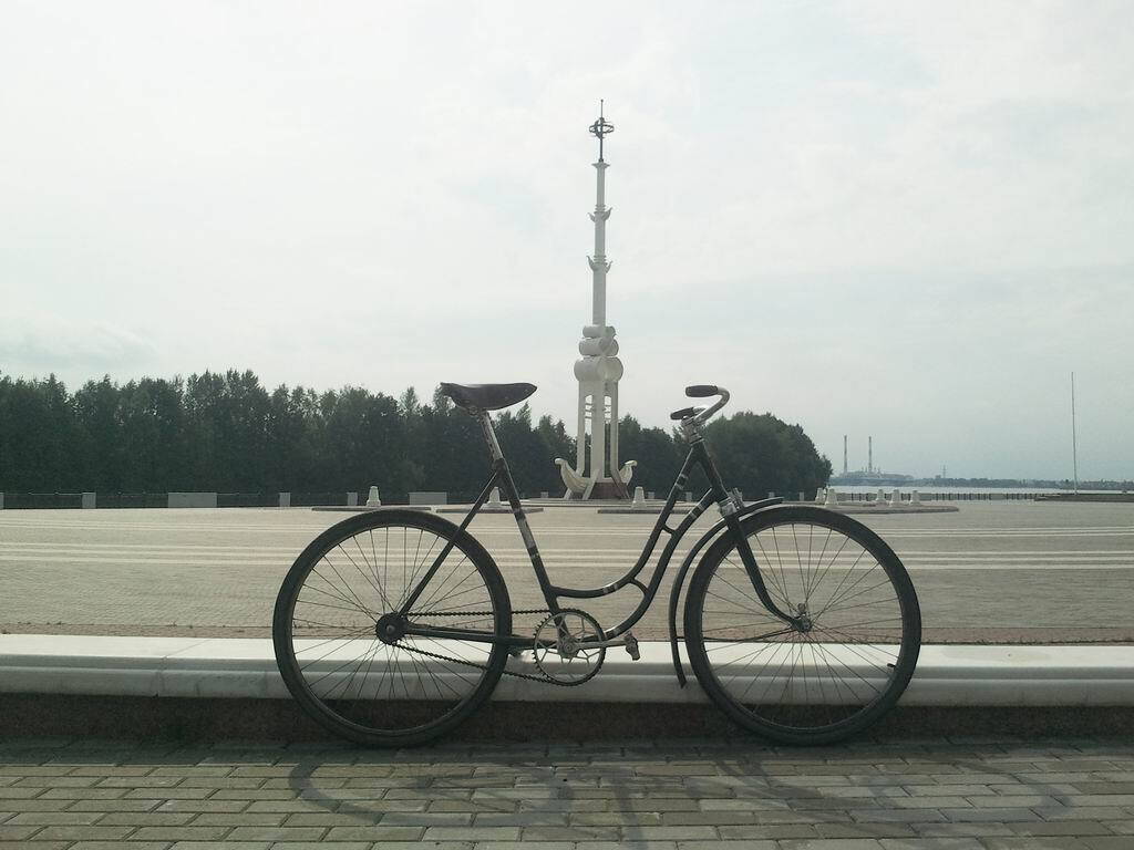

Выезд.jpg [ 189.03 КБ | Просмотров: 2073 ]

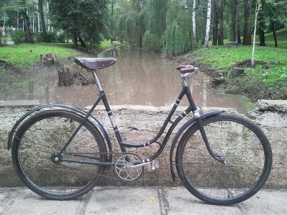

После того как все собрал и отрегулировал, прокатился и прямо влюбился в велик. Родные покрышки отлично сохранились, прекрасный накат, втулки супер :roll: , хорошо набирает скорость, отлично гасит кочки и ямки, база 1115 мм хорошо вносит свою лепту.
После это решил покрасить раму, вилку и крыло, последнее выглядело более менее хорошо.
