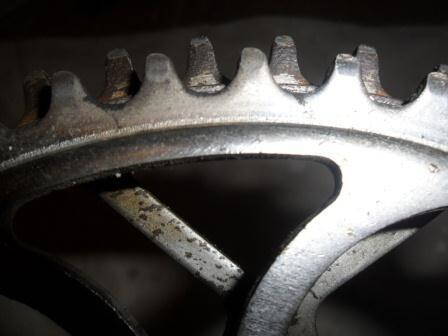

Подскажите!!!
У меня Украина В-130К, 1975года, привожу в порядок после многих лет...
Вот прикупил звездочку 50х годов (на фото слева), разборную, стоит ли поменять на ту, что была родная (на фото справа)???
Она на вид по массивнее будет.
У этой зубьев на два больше (48, на родной 46), да и по размерам она чуть больше и потолще , шатуна второго такого нет, но так по виду вроде одинаковой длины.

Древняя звезда, вроде бы, лучше сохранила форму зубьев.
А вообще, поставь по очереди обе и зацени, у которой яйцо меньше. Ту и оставь.

Как это определить:
СообщениеДобавлено: 15.10.2012 09:34
Сообщения: 854
Изображения: 5
Город: Рига, Латвия
Зарегистрирован:11.06.2007
Всё просто - звёздочки это самцы, а у них, как известно, яйца... :D
Если серьёзно - определите биение вверх-вниз. Поставить на ось, забить клинышек, и крутить. Когда крутите - приставьте хотя бы отвёртку к зубчикам, чтобы было видно, бьёт ли, ходит ли вверх-вниз (это и зовётся "яйцом").
От себя добавлю - посмотрите, у которой меньше разбито центральное отверстие, отверстие под клинышек, у которой и вправо-влево меньше бьёт.

Визуально, да и по опыту, старинная солиднее и точнее сделана, ровнее и красивше :) Обидно, если она раздолбана. Шатуны на дорожники, вроде, одинаковой длины (170) делали тогда, и сейчас продолжают. На дамские, иногда поменьше бывали, правда - 158, вроде.

А то, что зубьев больше, нормально???
Удобнее это делать, накинув цепь. При вращении неровной звёздочки цепь будет натягиваться и провисать. Так точнее, чем с отвёрткой.
Более чем.
Но насколько это количество зубьев подойдет конкретному человеку - зависит от той звезды, которая стоит сзади и физ. подготовки.
Когда у всех будут одинаковые ноги, тогда всем будут выдавать одинаковые звёзды. Разница между 48 и 46, ИМХО, абсолютно несущественна.
Вообще не проблема. В продаже от 5 грн валом ЗАДНИХ звёзд на 15, 16, 17, 18, 19 и кажется даже 21 зуб - если не понравится передаточное отношение (расчёт) - несложно подобрать. Бывает, я даже при разных шинах на одинаковых велах, дорогах и седоках :) разные задние звёзды друзьям леплю. Строго говоря, расчёт из магазина - нечто усреднённое. А вообще желательно ЗАДНЮЮ звезду ставить БОЛЬШЕ, если:
- шина толще
- рабочее давление меньше
- "злее" протектор
- маршруты восновном проходят по грунту
- неважная физическая форма велосипедиста
- мягче или длиннее рама
- велосипед, предполагаемые грузы или сам велосипедист тяжелее
Ну и т.д. И наоборот, соответственно. Играться при этом передними звёздами сравнительно дорого, геморно и выбор небольшой - 2 размера основных.
Например, у меня расчёт 46-16 стоит на даче (грунт, без уклонов) и на стандартнорй Украине и на горном на 26 "злых" колёсах - усилие на педалях одинаково. А на "Туристе" друга при резине от Украины такой расчёт мне кажется легковатым. Причём другу, который ездит гораздо меньше меня, расчёт нормален. Деды часто ездят с большой задней звездой - им так легче. Начинающим (или после перерыва) велосипедистам сначала ездится нормально, а потом, когда вкатаются, некоторые с удовольствием ставят звезду поменьше - скорость растёт. Короче, сам попробуй - прочувствуешь. А если этой фигнёй не заморачиваться - так вообще пофиг :)
Вот, прописал прописные истины :)
