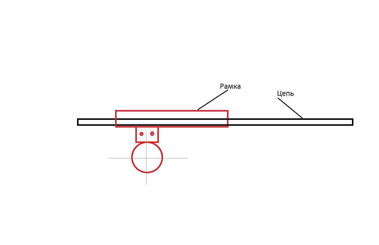

LordOfSun писал(а):
При выкрученном на макс. винте L рамка задевает цепь, можно ли как-то это исправить?
На фото сзади цепь на самой большой
Вот Вам рисунок. Проверните рамку чтоб цепь не терла.
цепь рамка.jpg [ 40.64 КБ | Просмотров: 1236 ]
Обслуживание вилок и амортов, принимаем заказы из других городов.
3амена бушингов вилок с ногами 28, 30, 32, 34, 35, 36, 38, 40 мм.
"ВЕЛОМАСТЕР" Херсон
СообщениеДобавлено: 27.11.2012 00:39
Сообщения: 2399
Город: Рига
Зарегистрирован:14.06.2010
Саша Kherson, :D
Сперва решил - таки да! А потом посмотрел на переключатель и увидел... Чего и вам советую. :wink:
В общем если смотреть сбоку, то щечки рамки идут не параллельно земле, и в данной ситуации соприкосновение цепи с рамкой происходит примерно в обозначенном мной месте. Так что можно попробовать и провернуть.

Димдимыч Саша Kherson, :D
Димдимыч пейнт наше все :D
Блин что у Вас за переключатели?? :shock: Или они стоят высоко??
Всего 3 раза сталкивался с такой проблемой, и провернуть переклюк точно не спасало а только усугубляло.

Саша Kherson
Рамка переключателя хитрой формы и поэтому внизу она шире чем вверху
Продам вилку 28" б/у
СообщениеДобавлено: 27.11.2012 17:29
Сообщения: 1265
Город: г.Херсон
Зарегистрирован:12.04.2011
LordOfSun писал(а):
Саша Kherson
ага, я не разу не держал их в руках и темболее не настраивал :D :D :D
Проблема очевидна! чейнлайн!
Попытки перекостить переклюк в данной ситуации безуспешна.
А если и успешна то отразится в работе переклюка и использовании всех передач.
Успешно настроеный переклюк это переклюк работающий во всех соотношениях с полу оборота
и не трущая цепь об рамку.. И это в порядке вещей когда переклюк не перекошен и цейнлайн правильный.
