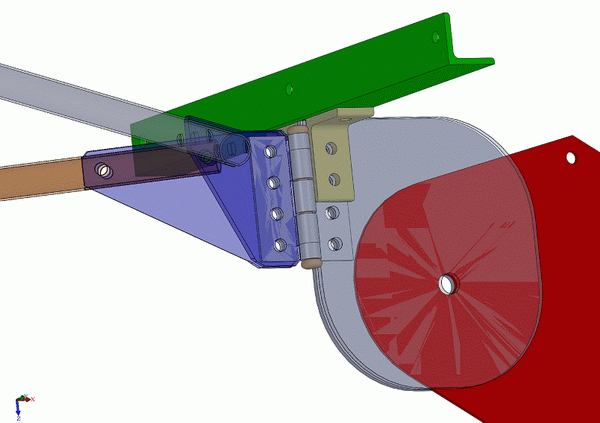

Часто повторяется вопрос о руле для надувной байдарки и для новых шкур каркасников.
Для тех кому без руля грустно, предлагаю несложный в изготовлении вариант, подходит к любой байдарке. Съёмный.
Фотографий внятных не нашлось, пришлось нарисовать. Конструкция элементарная, надеюсь понятна без деталировки.
На байдарку наклеиваются только элементы крепления
Рулевое_управление_1.gif [ 38.67 КБ | Просмотров: 8229 ]
Рулевое_управление_2.gif [ 48.01 КБ | Просмотров: 8229 ]

злая@ писал(а):
а что, без внешнего каркаса никак?
Я руль привязываю. Для этого на оболочке приклеены петельки: одна посередине на деке, две в районе привального бруса и две в районе стрингеров все примерно в 15 см от кормы. сам рулевой механизм напоминает тайменевский, та его часть, что крепится к шкуре выполнена из листового дюраля соответствующим образом выкроена и согнута.

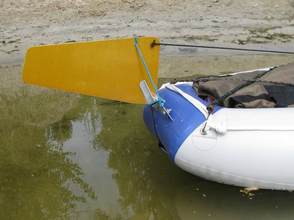

А если прямо сюда прицепить картинку покрупнее, может кто-то опытом бы воспользовался...
Не у всех может быть в наличие руль от "Щуки" (говорят в Киеве водится).
Комментарий к файлу: Щуковый руль
rule_1.jpg [ 30.19 КБ | Просмотров: 7854 ]

Я делал для своих байд самодельные рули, в т. ч. для надувастика от "Романтика". Ничего сложного. На базаре купил лист дюраля, уголок, кусок капролона, несколько нержавеющих винтов и алюминиевых заклепок. С помощью электролобзика и дрели за пару часов собрал копию тайменьского руля (такого, как на фото) с поправкой на технологию изготовления. Щечки, между которыми ходит перо - из того же дюраля, что и само перо. Петли, то есть та их часть, сквозь которые проходит ось вращения, - из кусочков капролона (брусок в сечении примерно 20 х 20 мм). Он режется даже ножом или пилой по дереву, но нагрузку на растяжение держит. Перекладина - из уголка, как на верхнем рисунке. Опробовано. Работает.
Да, для надувастика мне показалось, что тайменевского руля маловато -- большая его часть висит в воздухе (при такой подвеске, как на фото -- я делал так же). Поэтому для него я приспособил перо от "Салюта" - старое, толстое, тяжелое, зато большей площади
