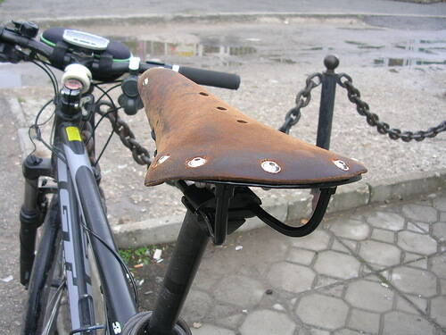

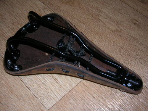

Зачет :good: одним ожившим седлом больше. Дырочки под шнурки я так понял сверлом по дереву проковырял ) До покраски рельс у меня уже терпения не хватило, поставил так, хотя глагол тоже черный. Как по жесткости? Мне мое пока немного жестковато, но пишут что его прикатывать надо, и так, достаточно долго..

karpenter
Нее, отверстия пробил как положено, сверлом я делал циковки(углубления по винты)
Рамку отдавал на порошковую покраску.
По жесткости отлично, прикатывал минут 20 ;) наверное поджать винт нужно, но пока так оставлю.

Поджал винт пока отверстия, те что по середке овальными не стали и на ощупь седалищное место пальцем не продавливалось.

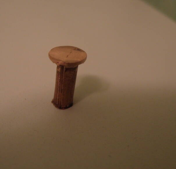

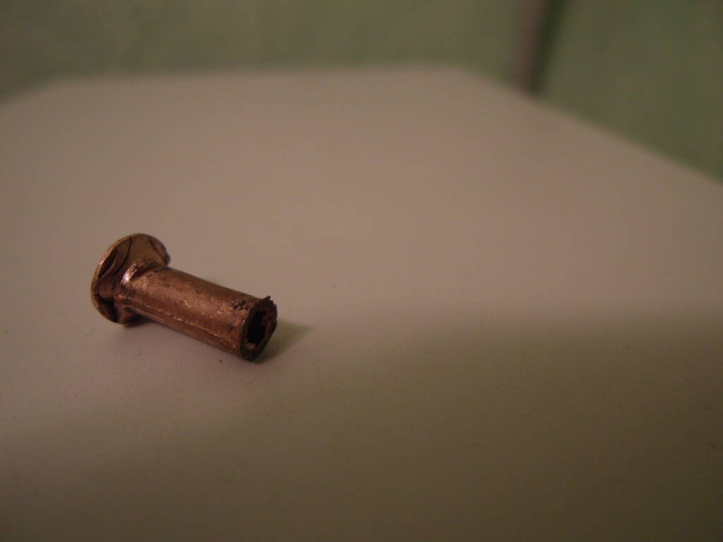

Не сложный способ изготовления медных клепок для седла. Нужна трубка от холодильного оборудования 6 мм. И прибор для развальцовки этих самых трубок. Во всю высоту прибора зажимается трубка и сверху оставляется чуть большая ее длина. Далее молотком сравниваешь трубку в плоскость. Остается дороботать наждаком и отшлифовать головку.
Комментарий к файлу: Ну вот примерный результат
