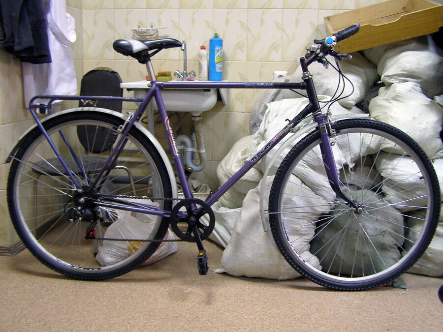

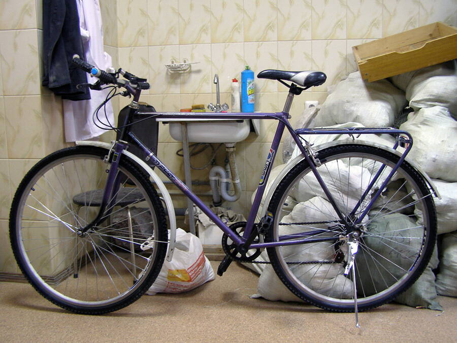

Идея заключалась в создании аппарата позволяющего перемещаться по городу и асфальтовому загороду как на дорожнике, и не скучать по способностям МТБ на грунтах, с не экстремальными перепадами высот. Для поездок на расстояния от 50 до 150 км.
В связи с этим, почти даром были приобретены бренные останки "Туриста" 1994 года.

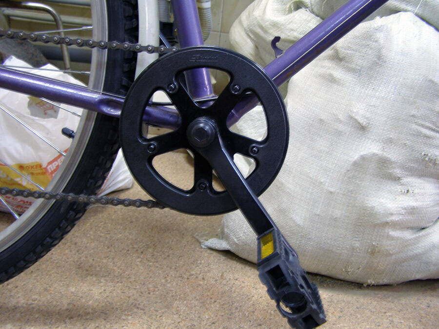

Установлена система "квадрат" 44 зуба, (Поскольку родная отсутствовала)
Кассета 6 звёзд.
Задний переключатель shimano TZ tourney. (родной переключатель уверенно работал только на 4-х средних звездах кассеты)
Родная цепь укорочена на 5 звеньев.
Скажем так, первая производная прошла ходовые испытания. Остался доволен результатом.
В перспективе покрасить раму. Заменить цепь, колёса (они б.у. и в особенности заднее своё откатали) ну и по мелочам.
Похвалите или обругайте.

дк а что тут судить?
боевой конь! можно только похвалить!

согласен, в полне законченый аппарат. Только цепь зря наверное не поменял. Чем не нравятся колёса? Втулки люфтят ?

резина совсем не для
для города нужно потоньше - лучше едет по асфальту, и без протектора - легче мыть и нет брызг грязи
а по говнам раз в год можно и на сликах побуксовать

чем шире резина тем лучше, мы же не хипстыри 50 кмч летать всё время, для комфорта, и если не как хипстырь ездить тока по центру - то чем шире тем лучше, мне очень нравится резина рубена флеш, но ее щас не найти практически, правда не на каждый вел он взад влазит, но спереди отлично, смягчает удары, ну смотря как накачать, конечно

а, ну и так как ситибайк у вас по описанию, то я бы советовал руль повыше

Обода скоро до дыр протрутся, особенно задний. Ставил из расчета откатать пару месяцев в режиме теста, а буду разбирать перед покраской, там уже решиться как проще, обода менять или колеса целиком. Цепь тоже новую буду ставить на крашенную раму.
Дратьтатьян
У нас тут снег и лед, никто его не чистит, потому как все равно растает к маю. Как то на сликах очково. Летом как подсохнет переобуюсь.

Я не знаю. Если укорачивать цепь, то что случится? Станет легче крутить или наоборот сложнее? Ведь задняя перекидка по другому будет расположена на каждой скорости... Я хз, объясните.

Норм аппарат. Резина, ка по мне - слишком злая и широкая. В такие говны, где нужна даже такая резина, лично я не лезу (и мало кто лезет, разве что дети своими злыми ашан-байками понтуются) - в городе на шоссейных гоняю, на даче вполне достаточно обычной "Украины" по проходимости. Более того, разницы в проходимости в реальных условиях между Украиной и Джаинтом 8-летним не заметно, а идёт он по-любому тяжелее.
Да, развитый протектор от ухабов не спасает-он не для этого :). Некоторые товарисчи (например, я :) ) выбирают в городе тонкую резину высокого давления не для понта, а из лени. Она гораздо меньшее сопротивление движению оказывает и в гору прёт заметно легче, и скорость заметно выше - не гоночная, а во время простой езды. А неистово мослать педалями и потеть на асфальте при 25 км\ч, из-за того, что я теоретически когда-нибудь, если в грязь заеду, смогу там проехать... Да тонкую резину (точнее колёса с ней) беречь надо, а толстую что - не надо?
Эээ.. нах цепь укорачивать? Выкинуть родную и поставить современную, хотя бы и дешёвую.
Да, впервые вижу турист 90-х гг нормального родного цвета, а то они в такие поносные цвета красились.. И рама на фотках не кривая, как в 91-92.
Разница в проходимости 47 и 32 заметна только на пляже, где 32 не проедет, а 47 будет еле катиться. В скорости если сравнивать полуслики проиграешь 4 - 5 км в час на марше. Да согласен что удары она больше гасит, но разница эта компенсируется большим давлением у 32. Так что оставте широкие шины для пляжников.
сажа писал(а):
а с хипстыря посмеялся, что от слика нет грязи, ну это даже комментировать нет смысла
На самом деле со сликов грязь отваливается намного легче и налипает в меньших количествах.
Кстати Злая резина нужна только в случае езды по укатаному снегу и жидкой грязи , а так только геморой.

а мне нравится лисапед. Добротный, хороший. У самого 35мм резина стоит, уже в слики истёрлась. Поставлю в этом году на заднее колесо тоже 35мм полуслик и норм будет. проезжал везде почти, кроме колеи с настом и припорошеным снегом.

у меня 35мм используется для поездок в деревне по песку и грунтовкам. для повседневного катания, по причине лени и жажды острых ощущений выбрал 23-25мм

велон ок! вот где подставку такую купить? тормоза родные?

Про резину; по зиме зубастая 44\622 нормально катит, летом посмотрим, переобуть не проблема. а потом у нас тут всё ж черноземье центральное чуть с асфальта съехал можно так врюхаться, мама не горюй.
Артём Кривко Про цепь; с 52 зубов на 44 соскочить без укорачивания цепи не вышло, натяжитель не справился.
берлога Ну не знаю у нас продали на рынке, мужчины торгующие там всякими запчастями и великами. Тормоза родные, заменил только колодки, ручки промаксы.
