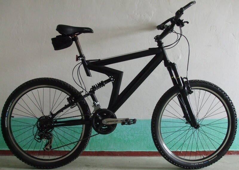

превращение от и до...
DSC04274.JPG [ 100.73 КБ | Просмотров: 2521 ]
DSC04280.JPG [ 98.11 КБ | Просмотров: 2521 ]
DSCF1963.jpg [ 135.32 КБ | Просмотров: 2521 ]
y_7ddc4b72.jpg [ 217.05 КБ | Просмотров: 2521 ]
DSCF2087.jpg [ 106.16 КБ | Просмотров: 2521 ]
DSCF2252.JPG [ 146.39 КБ | Просмотров: 2521 ]
DSCF2248.JPG [ 134.24 КБ | Просмотров: 2521 ]
как то так :smile:

что за вилку с таким ходом поставил? таких резьбовых и не видел никогда

santour DJ D 130mm

о вот это норм, а как ты её в резьбовую раму воткнул, этим вопросом задаются многие люди, вопросом как воткнуть безрезьбовую вилку в раму резьбовую не переваривая стакан

Не думал, что напишу такое про Ашан, но выглядит весьма симпатично!
А как ходовые качества? От задней пружинки есть прок?

Тоже интересует вопрос о рулевой.

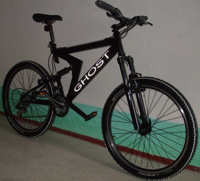

Надпись Ghost все портит :evil:
Черный - норм.

повезло со стаканом, а именно с его размером ( к нему можно было подобрать рулевую )
сам знаю не по наслышкам что проблема есть, но все зависит от диаметра рулевого стакана.
мне повезло :yes:
