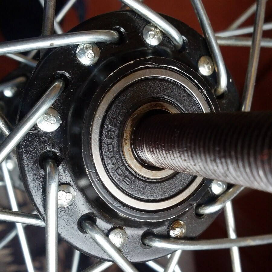

Приветствую!
Решил перебрать переднюю втулку на велосипеде жены, думал будет стандартный конус в силу бюджетности,
ан нет! В самой что ни на есть китайской дешевой стальной втулке стоит промподшипники!
Вопрос, кто знает как их правильно выколачивать и где по нормальной цене прикупить замену?
Комментарий к файлу: Втулка
IMG_20130324_162618.jpg [ 165.26 КБ | Просмотров: 11807 ]
Комментарий к файлу: Подшипник
IMG_20130324_161304.jpg [ 219.88 КБ | Просмотров: 11807 ]

Не нужно ничего виколачивать. и втулка не стальная а алю. только крашеная.
Я ножом снял пильник (там где написано gooors), прочистил подшипники и зафуговал солидола. работают и не жужжат :smile:

да. верно советуют. лучше на этом колесе ничего не выколачивать.оно этого не переживет. просто снять пыльник .почистить и одеть обратно.

вообще-то написано 6000RS-это номер подшипника

А как лучше подцеплять колечко пластиковое, что б его не повредить? Шильцем?

Лучше очень тоненькой плоской отверточкой.
Я так же восстанавливал натяжной ролик ремня генератора и помпы на автомобиле. Покупать новый было лень - неразборной ролик с промподшипником внутри очень легко разобрался.
Резиновый пыльник поддевается плоской тоненькой отверткой (шилом хуже т.к. оно острее), из роликов вымывается кака (вымывал растворителем), продувается воздухом, закладывается новая констистентная смазка (закладывал Мобил синий), подшипник вращается дабы смазка разбежалась, излишки смазки убираем тряпочкой, пыльник аккуратно пальцами "впрессовываем" обратно.
Ролик уже наездил почти 20 тысяч и отлично себя чувствует, а до этого гудел и скрипел. Ну и нагрузки и скорости вращения у него поболее, чем у велоколеса.

если промам жопа, то замена, цена от 5-ти грн\шт, выбивать очень легко, а вот с впресовкой "может!" быть сложнее.

Сделал как написал АлексСШ. Но вот вопрос: кто-нибудь пробовал таки выколачивать подшипник? (на случай, если выйдет из строя).

Откручиваете и снимаете гайки с контргайками, которые на оси по бокам каждого подшипника. Бьете резиновым или деревянным молотком по торцу оси с любой стороны. Всё.
Собирать еще проще. Нанизываете подшипники на ось, навинчиваете гайки. Каждая из гаек при закручивании вдвигает подшипник на место. Подшипники должны зайти в корпус втулки до упора. Затягиваете контргайку на одной из сторон. Потом слегка отпускаете гайку на другой стороне, чтоб ось вращалась гладко. Наконец, фиксируете весь натюрморт оставшейся контргайкой.
Эти втулки (Shunfeng с промподшипниками) не так плохи, как кажется при взгляде на цену. Тут правильно сказали, что корпус у них из алюминиевого сплава. Вполне недурно сделаны, и вал весьма прочный, что важно для втулки под резьбовую трещетку.

Всё тут отлично снимается как описал andr и втулки выдерживают не одну замену подшипников. И с пластиковым кольцом морочиться смысла не вижу - с поврежденным пыльником подшипник долго не проживёт, при цене 5-6 грн за штуку подшипник проще поменять и наслаждаться накатом)

С резиновыми пыльниками понятно, а если жестянка стоит?
СообщениеДобавлено: 24.10.2017 10:05
Сообщения: 4339
Зарегистрирован:01.03.2015
Виймати та міняти на гумові. Гумові можна з будь-якого дешманського китаю зняти.
пс - гумові треба піддівати за зовнішній даметр бо внутрішня кромка є робочою.
