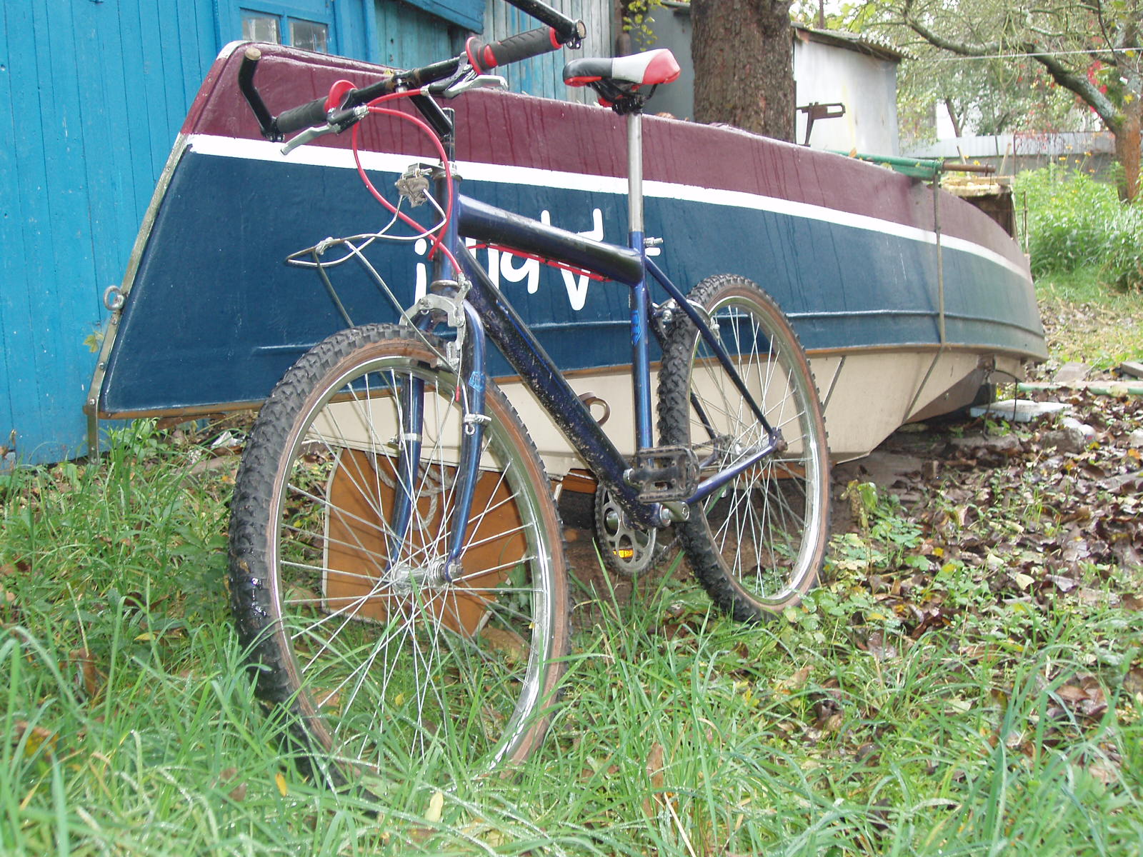

"Ашан" - выкинуть родную трансмиссию, ржаво - хромированные крылья и багажник, слегка оформить - и не совсем стыдно ездить. Сейчас принадлежит соседскому пацану.

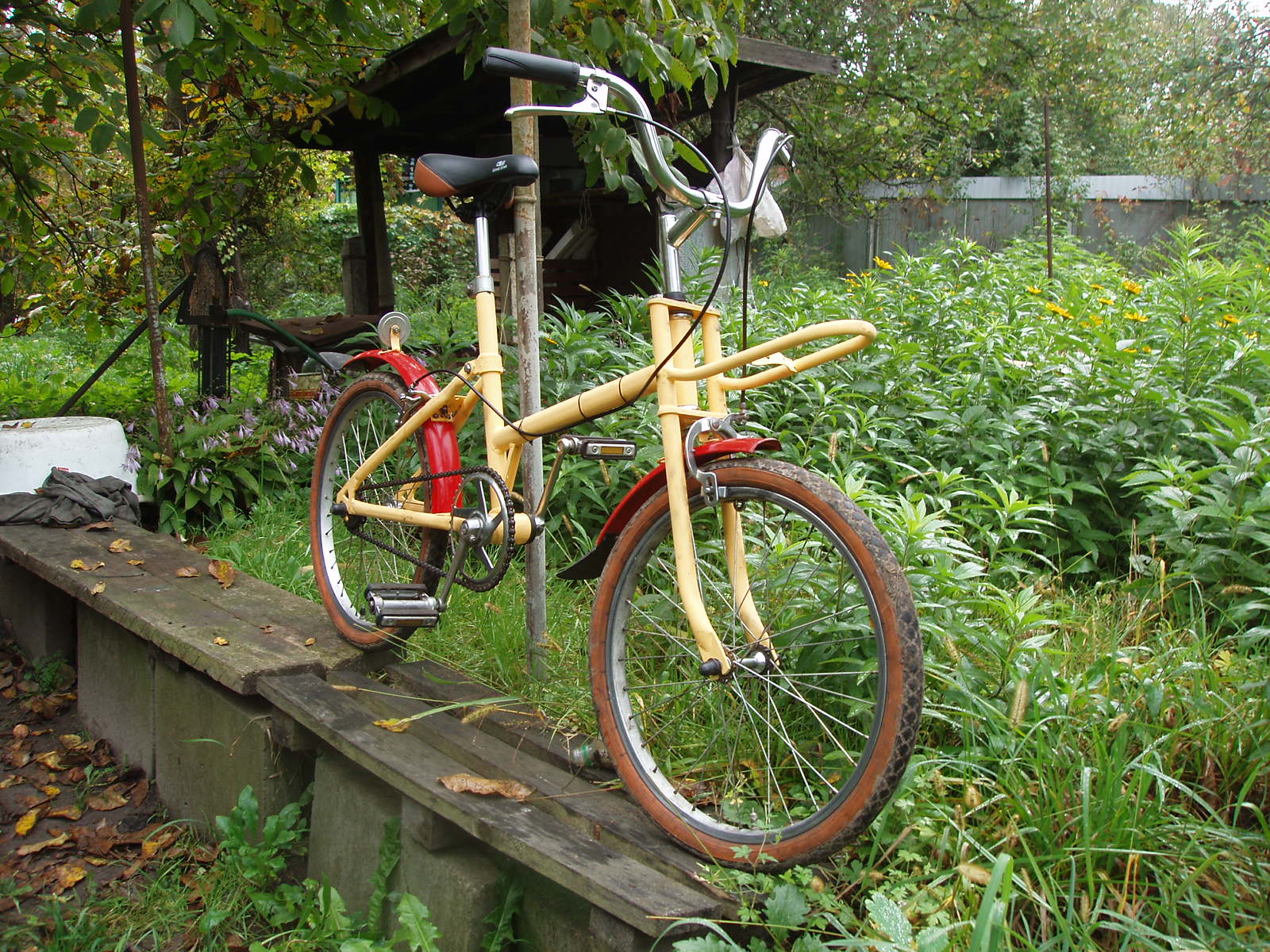

"Валька-байк". Притащила подружка детства убитую "Тису". Откровенно пацанский подростковый велосипед - мечта пацанов 80-х годов. Нужно было сделать его более женским. Дуга над задним колесом была отрезана - вид стал лучше. Потом приварил её на переднюю вилку в качестве багажника. Поиграл с цветами - вроде таки более дамский получился.

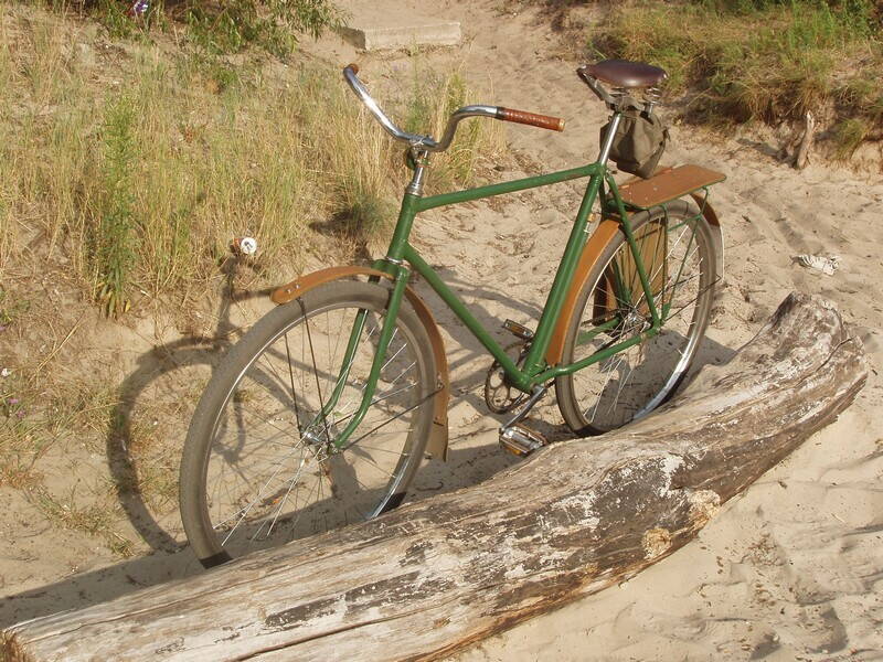

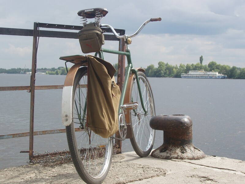

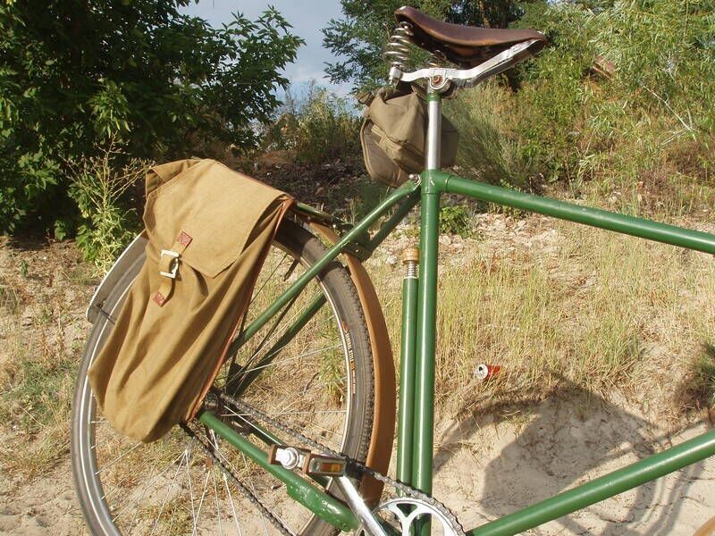

Хотел себе из старой кривой и дырявой рамы сделать алкобайк. Увлёкся :) Теперь это мой любимый дачный вел. Тяжёлый, зараза, но там это пофиг. Зато комфорту - выше крыши. В перспективе будет гостевым, поэтому там лёгкая передача, толстые шины (47мм) и самопальный подседел с большим диапазоном регулировки. Прозвали его "Трофейным".
P1030209.JPG [ 130.52 КБ | Просмотров: 6963 ]
P1030210.JPG [ 222.66 КБ | Просмотров: 6963 ]
P1030213.JPG [ 240.04 КБ | Просмотров: 6963 ]
P1030214.JPG [ 183.7 КБ | Просмотров: 6963 ]
P1030216.JPG [ 262.55 КБ | Просмотров: 6963 ]

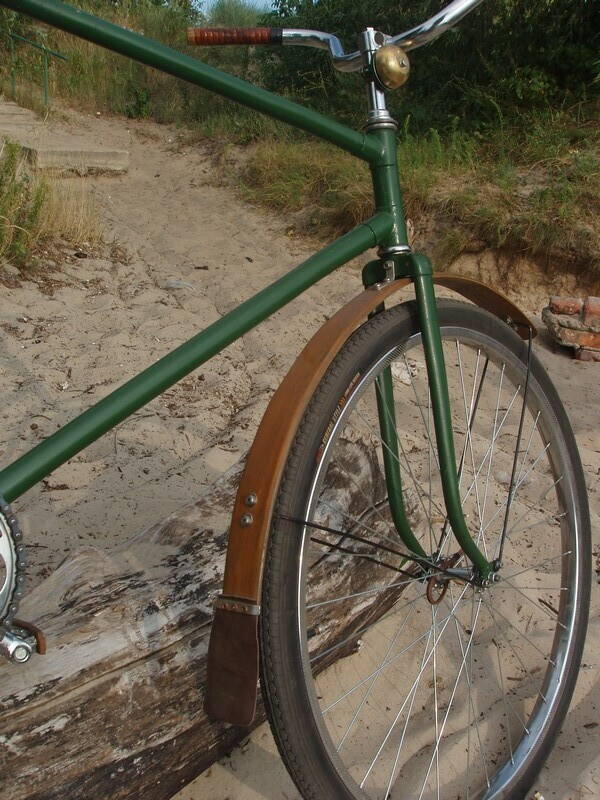

Крылья из фанеры - распарена и высушена на старом ободе, покрыта Пинотексом. Шкура на седле и грипсы - самопал. Руль расширен на 4 см в каждую сторону - потрясающе удобно. На звонке латунный колокол от старого советского телефонного аппарата :)

Крылья из фанеры - распарена и высушена на старом ободе, покрыта Пинотексом. Шкура на седле и грипсы - самопал (о них напишу позже в теме "Кожаное седло ХВЗ"). Руль расширен на 4 см в каждую сторону - потрясающе удобно. На звонке латунный колокол от старого советского телефонного аппарата :)
Естественно, темы по этим тачкам не открываю - там нечего рассказывать.
Крылья - КРАСОТА! А над чем и как распаривали, а она не расползлась по слоям от распаривания? С этого момента я очень хочу такие крылья = )
