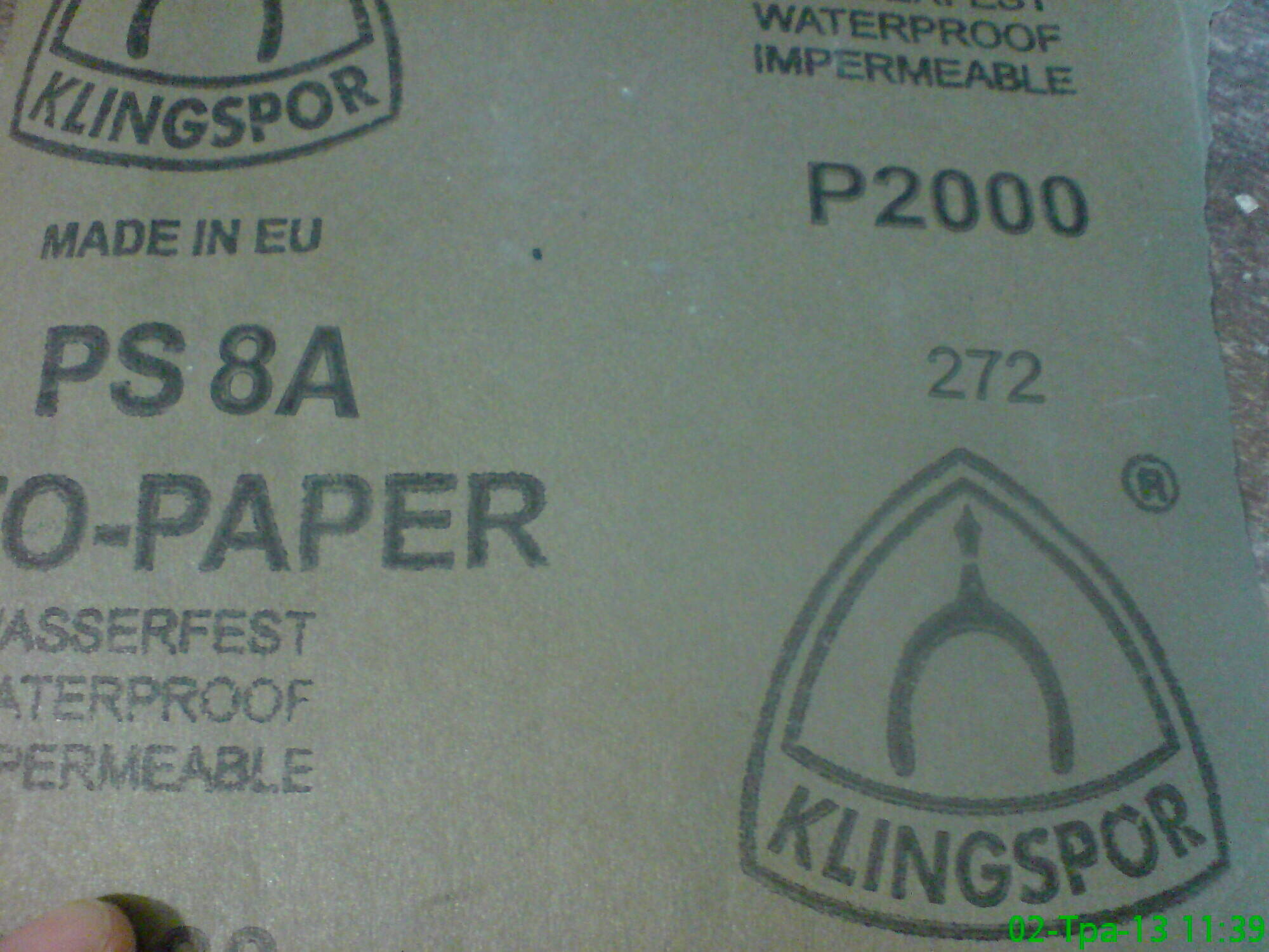

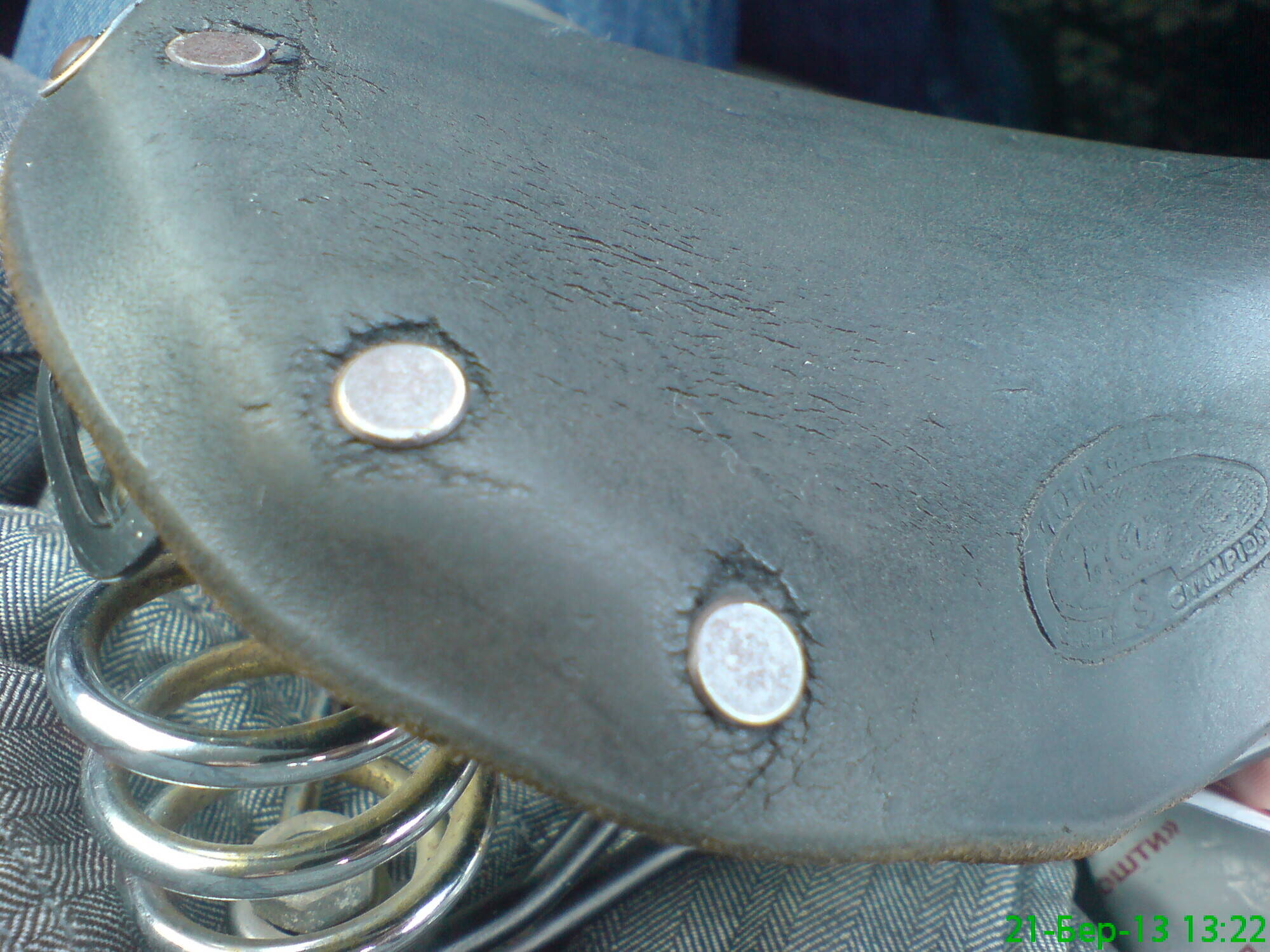

Если вам будет полезен мой опьіт ... єто не ХВЗ седло, но принцип тоже :
использовал шкурку из "Епицентра" 180,360,500,1000,1500,2000 помоему так, если не перепутал цифри первьіх двух.
Краска самая простая для кож.одеждьі (куртки и т.д) взял на логику ,что куртка не должна пачкатся (прайс ок. 15 грв купил в обьічном супермаркете)
шкурил на сухо...))) получилось не идеал но норм. можно будет потом еще подправить.
Из ньюансов: в местах заклепок, кожа имела очень сильньіе дефектьі , что б как-то забрать их, вовремя вьішкуривания, наносил вокруг заклепок клей ПВА , и затрамбовьівал туда стружку вьішкуреной кожи (ну или как тот шмельц назвать :oops: ) давал подсохнуть и опять, ПВА и ... так раза 3-4 ., идеала конешно не добился, так как просто не хватило терпения ...
Вовремя вьішкуривания цвет седла всегда оставался темньім (каким-то серозеленьім)по єтому и краску вьібрал черную (хотя изначально планировал седло в Honey).
ну как то так получилось.
Если есть вопросьі с радостью отвечу (может будут полезньі).
ПС: извиняюсь за качество фоток делал телефоном.

Комментарий к файлу: шкурка
DSC01965.JPG [ 603.91 КБ | Просмотров: 11842 ]

Комментарий к файлу: так стало
DSC01734.JPG [ 789.4 КБ | Просмотров: 11842 ]
