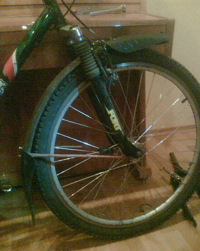

Собственно, зазоры:
... так что ситуация немного печальнее :( Пока думаю самая подходящая идея - купить тонкого пдастика и забацать крылья самостоятельно.
По сути ведь полные крылья не нужны... Нужно защищать самые "брызгающиеся" части... Ну а грязь... Думаю, что городская зимняя снежная грязь намертво колесо не клинит...
Два колеса с моторрррчиком.

можно взять просто тонкие крылья. и нарезить их так сказать. и сделать составные крылья ))

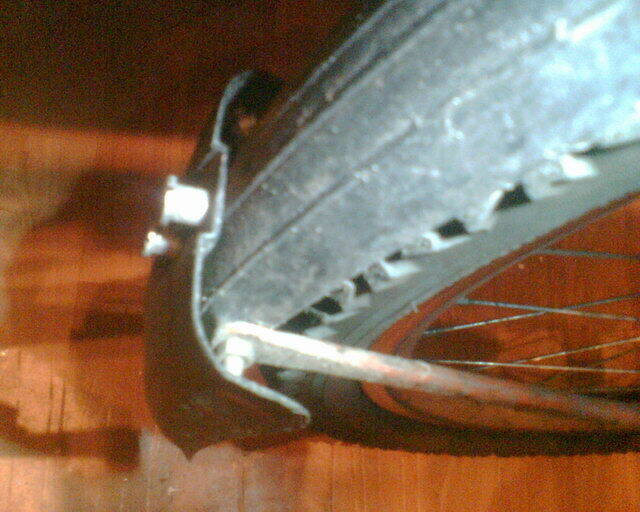

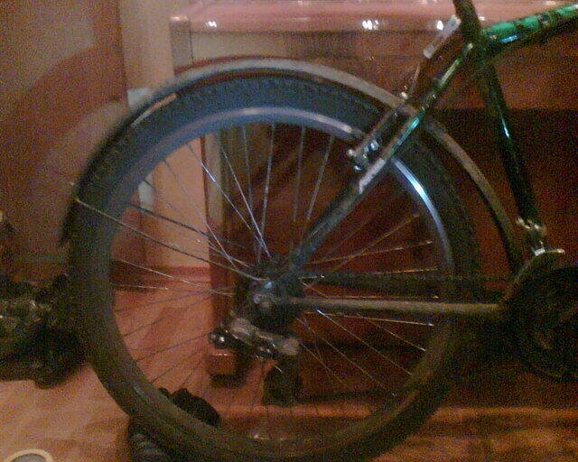

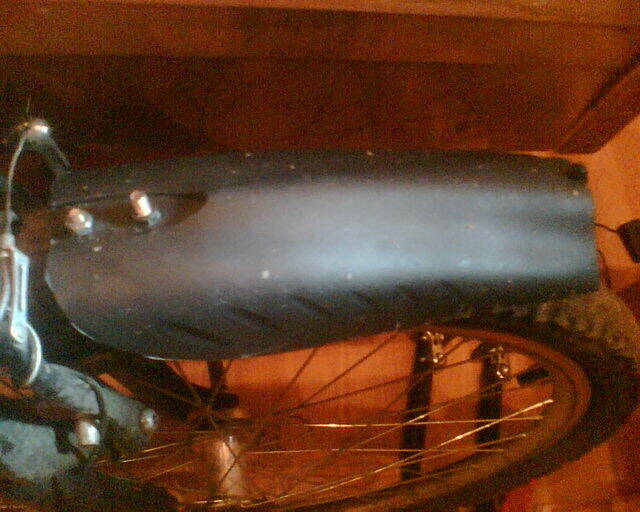

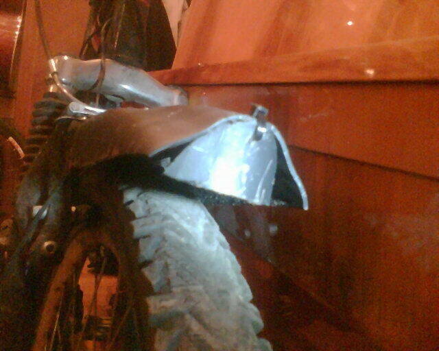

У меня вообще монструозные крылья на дождевом байке )
