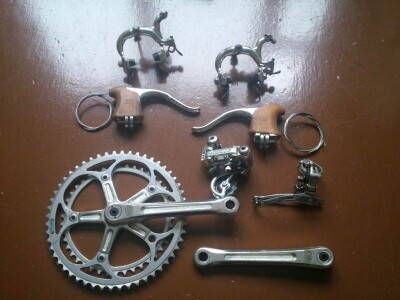

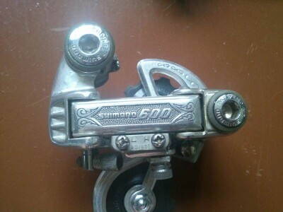

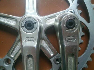

Ну что ж, вел раскидан, всё железо откисает в ведре с бензином, предварительный вывод - поездил он немало за свою жизнь, трещотка и оси втулок сильно люфтят (возможно, отрегулируется). Обода квадратные, зубья звёзд заточены в треугольник, переклюки гремят, и так далее. Что ж, прекрасно, всё поменяем :twisted:
Я, конечно, и раньше знал про группу Shimano 600EX Arabesque, выпускавшуюся в 78-82 годах. Характерная особенность - восточные узоры на всех узлах =) И вот совершенно случайно нашёл в Польше основные компоненты 600EX :Yahoo!: - не хватает манеток, втулок и рулевой колонки. Манетки уже выиграны на Ebay, втулки вроде бы не нужны, значит - осталось рулевую найти.
Кстати, уточнение - на вилке и на трещотке ХВЗ резьба тоже ведь метрическая? Т.е. просто так рулевая и трещотка от Шиманы не поставится? :eek:

класний обвес. а зірки, здається, овальні? якщо так то на фото вони неправильно поставленні..

Обвес симпатичный, но сильно напоминает хвз. В частности тормоза у меня один-в-один такие же с какого-то неопознанного хвз, они неудобные, там нужны крючки от рамы специальные и затягивать их нельзя. Переклюк тоже сильно напоминает такой же с надписью Харьков. Шатуны и ручки клевые)
Я думаю все наоборот.
Обвести весьма неплох :yes:

рулевая не станет
чашки провалятся
диаметр штока неподойдет
есть задняя втулка шимано эксейдж под касету

Япошки тоже велосипедному делу у итальянцев учились, так что сходство с ХВЗ обьяснимо. Ну и из стиля не выбивается заодно. И никакие восточные узоры, надписи "Шимано" или "ХВЗ" итальянскую школу не замаскируют :) Очень красивые детальки. Смотреться всё в сборе должно - ок.
Резьбу на вилке придётся протачивать или вилку другую искать. Кто-то писал, что перерезал резьбу на деталях рулевой, но как её резец взял-хз, да и жалко. Чашки в раму через проставки придётся тулить. Я бы выточил кольца, впаял из внутрь и развёрточкой до нужного диаметра. Правда, там зазор совсем небольшой и люди на медных прокладках годами ездят, но всё же...
Желание сохранить стартоновские втулки - правильное, (сам такой :) ). Но под буржуйские приблуды резьба нужна дюймовая 1,37"x24TPI, а там - наша. Мне удалось с изнасилованием накрутить фиксозвезду, но она была так подпилена надфилем, что сама резьбу резала.
Ваш проект нравится, буду с интересом следить.
Звёзды обычные, круглые, это камера такое искажение дала...
Соглашусь с Nemec, это ХВЗ напоминает Шиману =) Тормоза, кстати, лучше ХВЗ, без всех этих тросико-треугольников и упоров на раме. Самые обычные шоссейные клещи.
Мде, короче всё плохо. Ладно, подумаю насчёт замены вилки, новая хром обойдётся пирмерно во столько же, сколько и родная после хрома и перекатки резьбы... Насчёт колец - дельная мысль!
Угу, понял, трещотку оставляем родную)))
Спасибо большое, постараюсь не облажаться))
