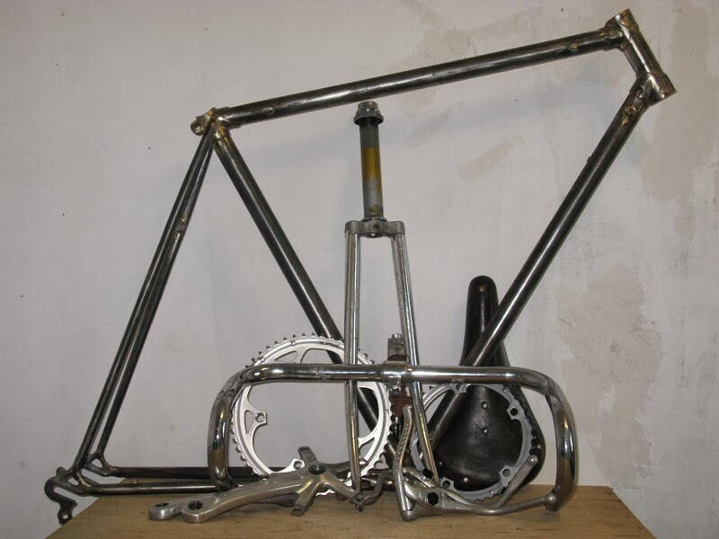

Одно из направлений крокодиловодства – постройка велосипедов :D .
Да-да, просто велосипедов, на которых ездят по дорогам . Простых, надёжных, неприхотливых, долговечных. Что очень важно – удобных и приятных в езде. С вменяемым, адекватным бюджетом. Малообслуживаемых. При этом они бывают довольно симпатичны. Путь, который ведёт к этому, не столь очевиден, как может показаться.
Ориентироваться на нынешний велопром можно, как нетрудно догадаться, только в одном ключе – держаться максимально далеко от него, его продукции и технических решений, в нём популярных. Ведь более одной из упомянутых хвалебных характеристик велосипеда к его произведениям не применить. Мейнстрим – это для среднего жлоба – двигателя и дойной коровы экономики, держимся от него подальше - лет на 50 назад. Для богатых жлобов сейчас выпускается продукция «высокого уровня», для бедных – обычного. От экономики тоже постараемся увильнуть– оно дешевле обходится. Ну а понятие «прогресс» давно применяется для одурачивания публики, падкой на новинки ради новинок. Которая считает, что седьмой айфон громче третьего, хоть кол им на голове теши. Поэтому – крокодилим. Постройку велосипедов для спорта почти не затронем в данном материале, хотя их строителям крайне полезно владеть здесь изложенной информацией, ибо она базовая.
Естественно, нужно овладеть и слесарной магией – её основам посвящён Мастер-класс. Там как раз и расписано, каким образом деталям и узлам дать вторую, весьма долгую жизнь, обойдя «прогресс» и экономику.
viewtopic.php?f=31&t=185604
Сами заготовки – старые велосипеды и их детали – попадают к нам разными путями. Хочу только в сотый раз напомнить, что лучше добыть комплектный, пусть не на ходу, советский или импортный велосипед, в который с момента развала СССР никто не лазил. Где все детали сделаны одновременно с велосипедом (а не добавлены позже кривыми руками из неизвестных источников), а их состояние… ну, это уже как повезёт.
И обычно везёт! Запасы, заложенные в тех деталях таковы, что опираясь на мастер-класс, мы можем сделать их лучше новых (без кавычек), и значительно лучше тех, что можно позволить себе купить.
Покупка одной рамы невыгодна, и расчёт на то, что все узлы там всё равно негодные – мол, поставим «современные» - себя не оправдывает ни с какой стороны, если у Вас нет доступа к советским деталям кареток, рулевых и т.п. Это не относится к постройке велосипедов для спорта. Также не стОит покупать уже готовый крокодил «старой» школы – обычно это советская рама, без разбору обвешанная китайскими узлами. Они дОроги, неуклюжи и.. лучше мы с вами сами навешаем современных деталей там, где они действительно необходимы. Велосипед не на ходу, но в сборе, комплектный, пусть и в неважном состоянии часто оказывается выгодной покупкой.

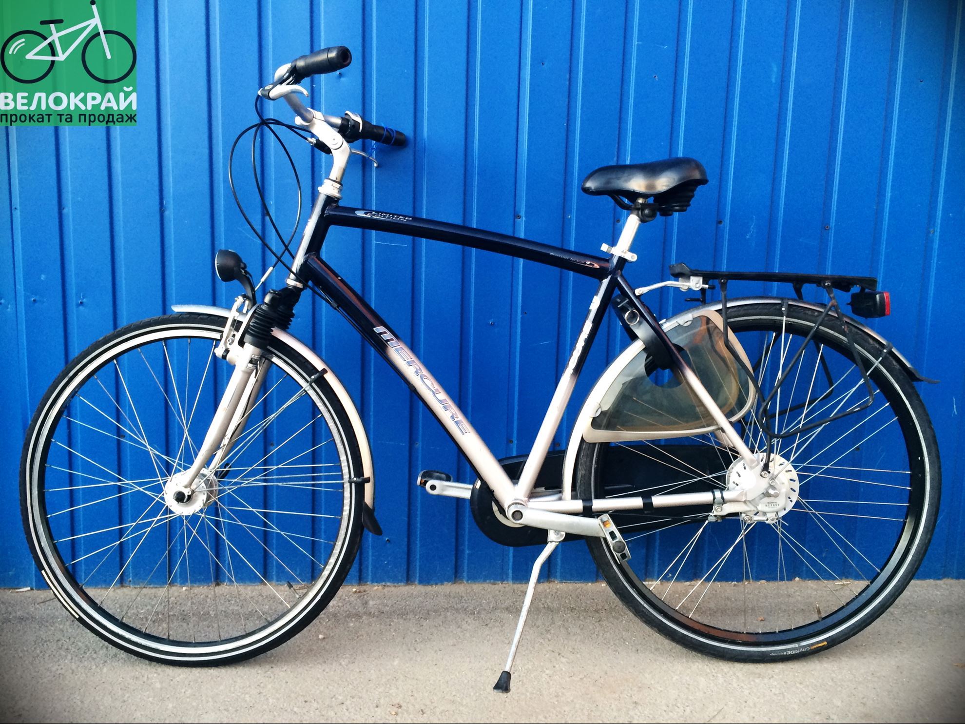

Пока мы не начали крутить гайки, а тем паче, тратить деньги, уясним следующее:
1. Велосипед сложился таким, как мы его знаем, больше 120 лет назад. С тех пор насмешливая поговорка «изобрести велосипед» имеет все права на существование. Ничего кардинально улучшающего его, с момента появления свободного хода на неспортивных машинах, не придумано (когда-то ВСЕ велосипеды были фиксами, но для многих типов велосипедов это вред). А ухудшить классический велосипед – раз плюнуть. Сейчас это делается намеренно, с целью наживы, в индустриальных масштабах – достаточно критически осмотреть великолепие велосалонов. В наше время изобретение велосипеда – дело весьма прибыльное – этим занимаются хитрые жадные люди за счёт глупых и жадных людей.
Делается это так. Вначале выводятся на рынок, например, алюминиевые рамы. Домохозяйки на примере кастрюль считают, что алюминиевый велосипед лёгкий. Им это нравится, они ведутся. Их мужья, уважительно глядя на гоночные велосипеды, тоже что-то там про вес алюминия кумекают. Кроме того, это очень современно и прогрессивно. Поэтому такой велосипед можно легко и дорого продать. Домохозяйка вообще не думает, а то и не знает, что алюминий имеет меньшую удельную прочность, и в раму его нужно «положить» больше, чтобы та не ломалась. В итоге рама весит столько же, сколько рама её старенькой Мифы или ПВЗ. Муж её тоже не особо включает голову, и не понимает, что спортсмен выбрал алюминий за большую жёсткость рамы при том же весе, а не за лёгкость. И что вес спортивных велосипедов любых типов минимизируют за счёт прочности и ресурса, из чего бы их не делали в разные времена. И что разницу в весе велосипедов в полкило заметит не каждый гонщик, а в килограмм – не каждый велолюбитель, и то, только при таскании железного коня по лестнице, но никак не на ходу. И что дай тому мужику такую раму – он её либо сам разломает, либо она разломается от усталости металла, поэтому в продажу рамы поступают немного не такие, как в конюшни спортсменов. Но похожие.
Как бы то ни было, семья приобретает дорогие прогрессивные велосипеды, и какое-то время ими наслаждается.
Потом они замечают, что как-то их сильно трясёт, устают быстро. Торговля наготове: амортизационные вилки и подседелы в ассортименте. Ух ты, какой мягенький и приятный велосипед! То, что он «лёгкий» уже давно забито в подсознание. А ведь к этому моменту он уже весит больше классического дорожника! Но кто ж взвешивает его, а тем более, давно выкинутый дорожник. Из-за дубовой рамы и мягкой вилки катится эта конструкция неважно, но сравнить давно не с чем. Попробовав крутить на низкой передаче у соседа, оценив лёгкость этого процесса, да ещё на спорт взглянув, потребитель ведётся на мультиспид. И пользуется им, как коробкой передач в автомобиле – со светофора 1-я, 2-я и т.д. Как раз таким способом и можно разогнать эту прогрессивную поделку.
0001328_velosiped-mercure.jpeg [ 481.13 КБ | Просмотров: 39399 ]
В это время вечно пьяный селянин - сосед по даче уже спокойно обгоняет на своей ржавой Украине дорогую покупку горожанина, причём явно не испытывая дискомфорта, и не напрягаясь (не выдуманный случай – с жалоб реального потерпевшего!). Потерпевший решает, что его велосипед устарел, что нужно больше передач, совершеннее механизм их переключения, толще шины, дороже амовилку. Не смешно – они действительно искренне так считают.
А рама-то алюминиевая. Даже если он финансово не готов бежать в магазин за ещё более прогрессивным поделием, она скоро пойдёт трещинами – количество циклов алюминия, когда он деформируется без последствий, ограничено свойством самого материала.
Раскачивая только эти качели – вес/комфорт велосипеда, ресурс рамы и сопутствующие побрякушки, производители могут бесконечно вытягивать деньги из покупателя. А такие качели существуют в велосипедном деле буквально везде – от брызговика на заднем крыле до кончиков грипсов. В стандартах, в материалах, в исполнении.
Например, производитель выпускает широчайшую гамму перекидок. Многие современные велосипеды без этого устройства действительно не могут обойтись по вине «прогресса» в конструкции ходовой части. Но ведь в шоссейных гонках оно применяется и приносит результаты с середины прошлого века! К 1980-м годам конструкция и геометрия его доведена до совершенства, выверены варианты геометрии для разного количества звёзд и их размеров. Ничего нового хорошего уже не придумать, где же брать прогресс на пропитание? Придумали. Прогресс достигается, в общих чертах, так: если поставить болтики-ограничители хода разной длины, то одного параллелограмма будет хватать на шесть передач, а другого, точно такого же – на девять. Но на девять – это высокая группа, поэтому за эти более короткие болтики просят денег, как ещё за две перекидки с длинными. К тому же, на девять нужно поставить узкие ролики – это тоже дорогое прогрессивное решение. Люфты в механизме современные технологии позволяют сделать любыми, причём при одинаковой цене. Поэтому несложно ставить в перекидки нижних групп чуть прослабленные оси параллелограммов. Они не дешевле, просто так выгоднее можно продавать дорогие группы. Кроме того, умники, заметившие, что хода погремушки хватает на кассету с большим количеством звёзд, не смогут применить её там из-за люфтов. А ещё для дорогой перекидки желателен меньший люфт ролика на оси, об этом сейчас будет.
Перекидки разных ценовых групп, при том же количестве передач имеют разную чёткость переключения. С переходом на более дорогую группу пользователь явно ощущает повышение чёткости. Достигается это тем, что ролики у нижних групп сидят на слишком длинной оси, и имеют некоторый осевой люфт. Если на дешёвой группе специально сделать ось на полмиллиметра длиннее, чем на дорогой – потребитель не обратит на это внимания, но моментально заметит разницу в чёткости и поймёт, что не зря поделка «боле высокой группы» так дорога – конечно, чёткость какая! Потребители же, правда, и заметили этот момент, и стали переводить свои механизмы в более высокую группу при помощи напильника.
В следующем поколении механизмов, крича о повышении чёткости, люфты в нижней группе делают такими, как были в средней, и т.д. Это ничего не стОит производителю.
Поэтому стремясь за призрачным прогрессом, мы очень сильно рискуем не просто остаться в дураках, а постоянно остаВАться в дураках, за наши же деньги, раз оступившись. Тема эта неисчерпаема, именно эти виды качелей затронуты лишь для примера.
Производители, научившись в своё время строить долговечные гармоничные велосипеды, спохватились и «забыли» эту науку, заставляя забыть и нас о том, что такое вообще возможно.
Обратите внимание, как напирали на долговечность любой продукции в рекламе сто лет назад, и как это понятие в наши дни исчезло оттуда вообще.

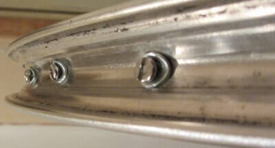

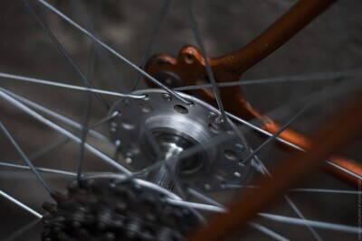

Секреты колеса.
Как уже говорилось, прочность и устойчивость формы колеса зависит от спиц, а не от обода. Обод может помочь (или помешать) колесу сохранять свою форму только теми местами, откуда у него растут спицы. Если район отверстия вспучит рывком спицы– в этом месте колесо искривится, уйдёт от прослабленной спицы, каким бы «прочным» этот обод ни был. Поэтому у него должна быть достаточная толщина стенки в районе отверстий, или усиления – пистоны либо шайбы. Колёса на одинарных ободах, хоть они обычно и имеют достаточную для нормальной эксплуатации толщину стенки, мы всегда можем легко действительно усилить – подложить под ниппеля спиц обычные шайбы М4 (в обода-«чайки» - согнутые М5, как на фото). Эта мера, не говоря уже о секретных шайбах, которые рассмотрим ниже, гораздо эффективнее разного рода «усиленных» двойных ободов. И стОит 9 грн на колесо.
От обода во многом зависит не прочность колеса, а поведение, характер велосипеда http://krokovod.org/forum/viewtopic.php?pid=4870#p4870 . Очень неслучайно на велосипедах классической школы стоят именно те обода, которые там стоят. Велосипед быстр и комфортен, надёжен без всяких амортизированных деталей и спокойно идёт без нагромождения передач. И менять что-либо, даже из благих побуждений – это сделать велосипед хуже! Т.е. установлены на шоссеры узкие жёсткие обода под тонкими шинами – это лучший вариант. Положен Туристу одинарный обод внутренней шириной 19 мм – такой и покупаем – новый на рынке, или б/у с разборки еврохлама. Положена дорожнику железяка внутренней шириной 25 мм – такая и должна быть.
Двойные обода имеют высокую жёсткость, что полезно, даже обязательно на асфальтовых велосипедах гоночного характера – шоссерах, фиксах, скоростных синглспидах. А вот одинарные обода для таких машин слишком мягки даже под тонкими шинами. Велосипед не раскрывает всей динамики, на которую способен, он «душится».
Однако двойные обода крайне вредят характеру более мягких велосипедов – турингов и дорожников.
Выбор жёсткости обода (примитивно – двойной/одинарный) тщательно увязывается с выбором жёсткости шин и рам. Двойной обод неуместен при мягких шинах и рамах.

Широкий, 19 мм и при этом высокий двойной обод неприменим на хороших велосипедах вообще. Его жёсткость излишня для мягких велосипедов, а ширина велика для установки узкой шины, уместной на жёсткой скоростной раме http://krokovod.org/forum/viewtopic.php ... 615#p14615
Такой обод - самая характерная деталь кирпичных велосипедов.

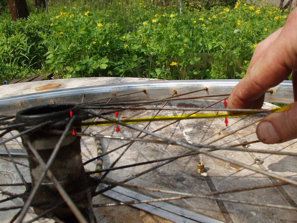

Неразвитые, но настойчивые индивидуумы напирают на то, что двойной обод прочнее одинарного, и даже подтверждают это наглядными опытами. Во-первых, они путают (при продаже - намеренно, при покупке – наивно) тёплое с мягким – жёсткость и прочность. Такие личности возьмут полоски стекла и стали, скажем, 3х30х300 мм и поставят опыт: попытаются пальцами гнуть образцы. Полоска стекла очень жёсткая – её практически невозможно согнуть. А полоска стали – менее жёсткая. Хотя согнуть её немного можно без последствий. Дальше эти материалы гнуть не пробуют, но на основе того, что стекло не гнётся, а сталь - пожалуйста, поднимают пропаганду, что стекло прочнее стали. Особо одарённые пойдут дальше, объясняя этим простым опытом употребление именно стекла в окнах, а не стали. Сталь же непрочная – видели опыт только что? Из неё окна ломались бы. А стеклянные вон – веками стоят. Так дополнительно уводят психику от главного свойства оконного материала – прозрачности – к второстепенному – прочности.
"Кто смеётся? Кто сомневается? Нет, ну если опыт, виденный своими глазами, Вас не убедил, извините – это к психологу. Нормальные люди видели, что стекло не гнётся - значит оно прочнее, а сталь гнётся - вывод очевиден..."
Примерно таким способом обрабатывают психику для продажи гражданским велосипедистам двойных ободов и прочего подобного. На всякий случай, опыт не продолжают, увеличивая нажим. Или продолжают только для стали, тыча потом под нос гнутый образец. А то ведь стекло лопнет необратимо, а сталь согнётся, но её можно будет отрихтовать…
Во-вторых, хотя в колесе обод – всего лишь один из элементов, и совсем не главный, не самый критический, отвечающий за прочность колеса в целом. Людей вводит в заблуждение то, что они рассматривают обод отдельно от спиц , и то, что искривление целого обода с шиной заметнее какой-то лопнувшей спицы. А обод просто отдувается за плохой спицевой набор.
Действительно, одинарный обод можно сравнительно легко деформировать, например, руками о край стола. С двойным это исполнить сложнее. Но.
Рассматривать прочность обода и спицевого набора отдельно – это как проверять верёвку, пытаясь поставить её вертикально. Падает, не стоит? Плохая верёвка, непрочная. Как проверять на прочность палатку без стоек. Непрочная ткань – гнётся. И стойки по отдельности, без палатки поставить нельзя, падают – неустойчивая на них палатка будет.
Что интересно, в ряде случаев одинарный обод предпочтительнее двойного именно из соображений надёжности в экстремальных ситуациях, но чтобы понять это – нужен опыт, часто – довольно неприятный. А потом, сталь из опыта выше можно отрихтовать, а стекло…

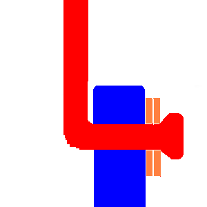

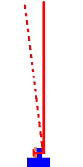

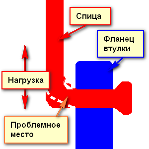

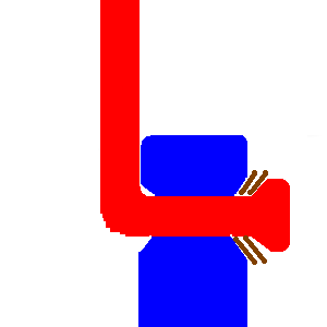

Рассмотрим, что мешает нормально жить одиночной спице.
Читать>>
sample.PNG [ 16.67 КБ | Просмотров: 40125 ]
sample2.PNG [ 3.45 КБ | Просмотров: 40125 ]
sample4.PNG [ 2.57 КБ | Просмотров: 40125 ]
sample3.PNG [ 3.62 КБ | Просмотров: 40125 ]

СообщениеДобавлено: 27.09.2016 22:52

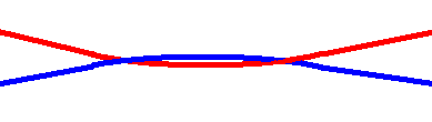

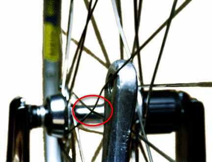

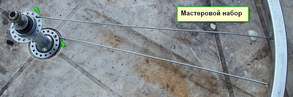

Взаимодействие спиц между собой.
Читать>>
Комментарий к файлу: НЕПРАВИЛЬНО: Спица нигде не касается тех, с которыми она образует кресты.
P1010194.JPG [ 325.58 КБ | Просмотров: 40118 ]
Комментарий к файлу: Так собирают колёса для экономии времени.
P1010218.JPG [ 116.27 КБ | Просмотров: 40118 ]
Комментарий к файлу: Надёжный набор.
P1010219.JPG [ 109.66 КБ | Просмотров: 40118 ]
