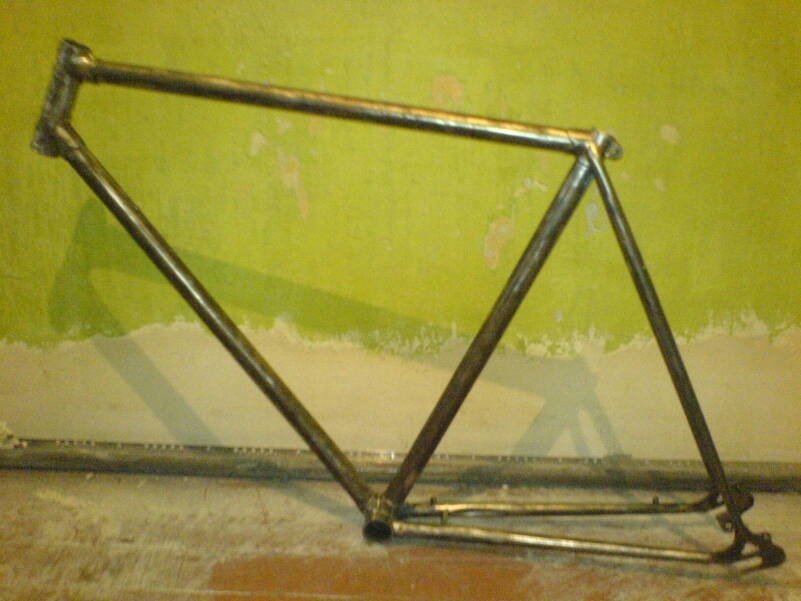

Занялся окрокодиливанием Спутника.
Думаю ставить прямой руль, какой длинны его оставлять (сейчас 640 мм)?

Какой ширины обод брать? Если делать что-то типа гибрида.
Продам вилку 28" б/у

Покрасил
Вилка приблизительно на 700 грамм тяжелее стоковой

Сегодня ВНЕЗАПНО выяснилось, что совковские втулки не подходят для такой вилки
Это печально

ldk
уже взял - 24 мм с внутренним 19 мм
Хе-Хемуль
Вилка под новые стандартные втулки шириной 100 мм, а совковские ~64 мм

Фигассе... Не может быть... :shock:
Может втулка от какого-нибудь "Школьника"?
Вот есть тема, в ней фигурируют разные современные вилки, установленные на ХВЗ, и нет ни слова о несовпадении по ширине втулки.
И если даже да, то можно заменить ось + воткнуть проставки.
