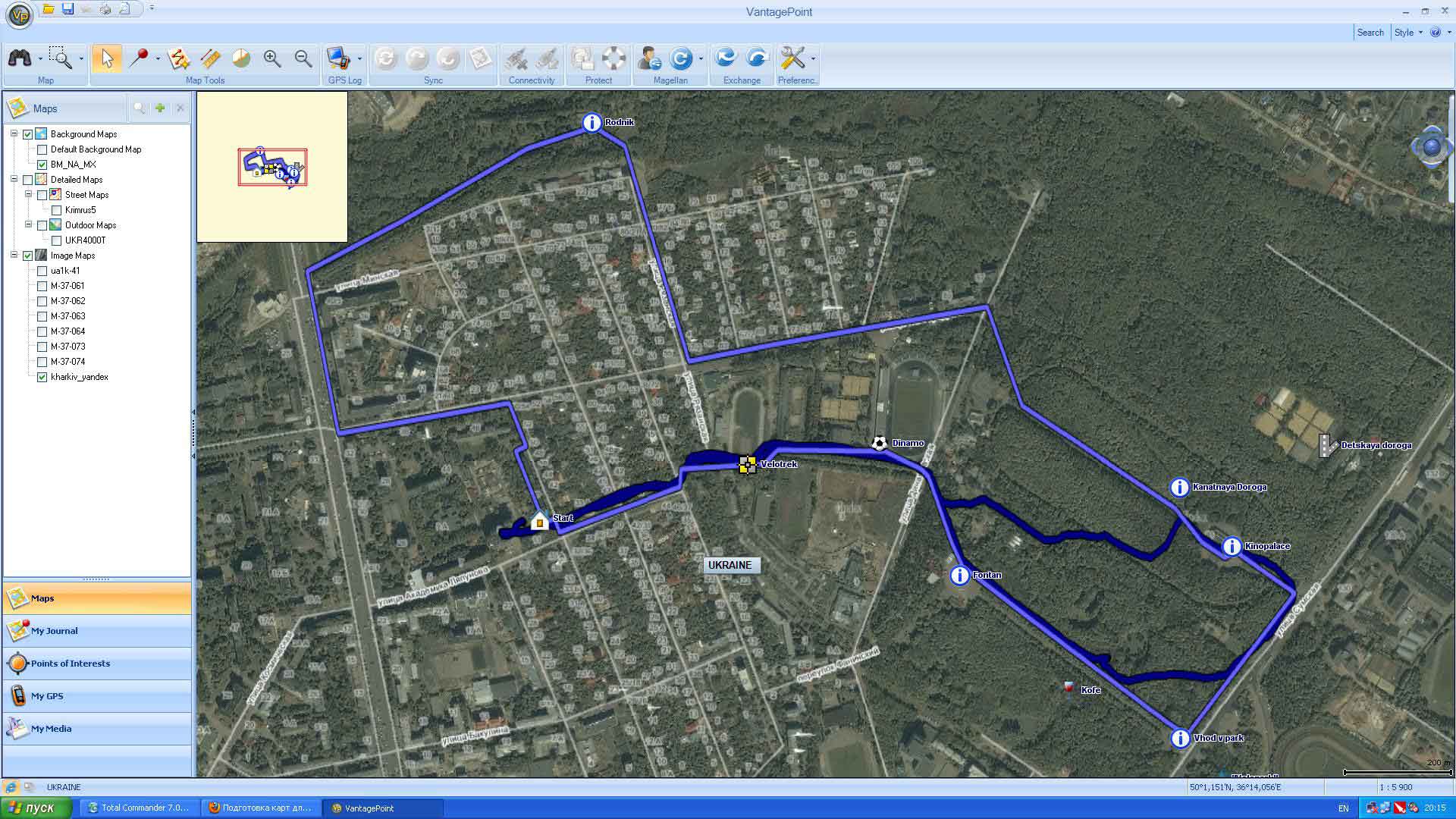

вот что ответил Seka при тойже самой просьбе мне в ЛС. с его позволения
цитирую :
- Запускаешь SAS Планета. Выделяешь нужную область.
Далее "Загрузить" выбираешь желаемый масштаб, и жмешь "Начать".
Когда загрузится жмешь ту же самую область только уже "Склеить".
Поставь масштаб, флажок на создание файла привязки ".map", и качество 100%
- Запускаешь "GlobalMapper" открываешь свой файл.
Далле Tools->Configure->Projection выбираеш
Projection=Geographic(Latitude/Longitude), Datum=WGS84
Картинка чуть сожмется по высоте.
Далее File->Export Raster and Elevation Data->Export GeoTiff (ставишь флажок Always Generate Square Pixels )
- Запускаешь Ozi Explorer делаю File->Import Map -> All DRG Maps...-> Указываешь папку с GeoTiff (.tiff)
Вытягивается привязка (".map" файл).
(Перед этим не забыть скачать и скопировать OziGeoTiff.dll с офф. сайта)
- Запускаешь TritonRMP.exe
Далее File->Maps->Import Maps и выбираешь свой ".map" файл.
Жмешь "Create RPM" (Все! Карта готова)
- Заливаешь карту в девайс с помощью VentagePoint
вот еще неплохая ссылочка по тритонам, те кто ненашел ее всередине страниц темы
http://veslo.ru/2006/snaraga/magellan/magtriton.html
только вот что за загадочный "MapBuilder", с таким названием много левых программулин
сам тоже учусь загрузать карты, вот думаю начинающим будет интересно:
Карта Харькова Спутниковая+гибрид(улицы+дома) (Яндекс), файл готов к загрузке через VentagePoint, размер ~120 Mb
http://letitbit.net/download/9603.b934f ... x.rmp.html
ниже скриншотик что получилось, тестировал в парке :)
vp.jpg [ 189.28 КБ | Просмотров: 14983 ]
Спортивный клуб "Стайер Атлон"
Последний раз редактировалось Berezhnoy 21.11.2009 22:05, всего редактировалось 2 раз(а).
