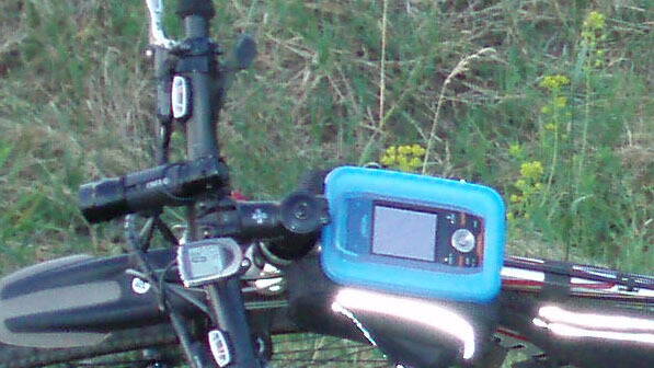

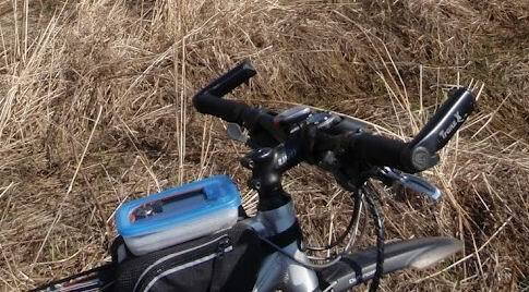

Приятель сделал себе крепление сам приспособив на раму судочек, из разряда "дешево и сердито", что и как должно быть понятно по фото :
temp_1.jpg [ 46.64 КБ | Просмотров: 4142 ]
Комментарий к файлу: Другой ракурс
temp_2.jpg [ 82.42 КБ | Просмотров: 4125 ]
По поводу вибрации - подкладывать/обкладывать можно всем, что душа пожелает. Понятно на любителя, и вид совсем не гламурный, но... как не странно самый простой, дешевый и надежный способ

Младён писал(а):
что и как понятно по фото
честно говоря, на фото ничего не разобрать
можно чуть более крупное и лучшее фото
сам думаю делать что-то подобное для 400
Увы, специально никто не фотографировал (и вообще "мопед не мой" :-P ), вырезка из кадра получается в малом разрешении. Но если упомянуть, что там как контейнер используется судочек, вроде вопросы возникнуть не должны. :wink: Проще вроде некуда :wink:
теперь я понял что эта за штука
просто понять. что это судочек, по фотке нельзя
nikalexey
Мопед мой...
И живем недалеко друг от друга. (Практически рядом).
Захочешь увидеть все в живую - велкам...
спасибо, воспользуюсь чуть позже предложением (живу в конце Немышли, возле водобуда, напротив 626 м/р, сегодня как раз катался по Немышле и далее)
просто не разобрал сначала что используется под чехол, теперь система стала чуть более понятна
кстати, вот у человека тоже идея viewtopic.php?f=64&t=102930 (пока, судя по всему, в стадии реализации)
хотя крепление к раме или рулю - как по мне, так действительно более может стать проблемой
