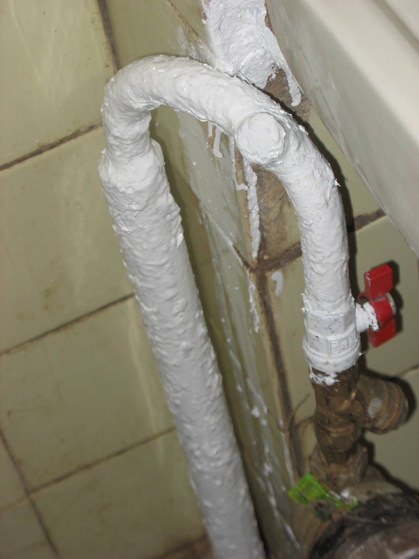

Водопроводная труба 2 слой был с разливом видно что залило краской и очень толсто. Труба очищалась металлической щеткой и обрабатывалась преобразователем ржавчины феррум-3. Эстетический результат на 2ку. Труба очень пожомканная и выглядит хоть и свежо но не слишком эстетично. Но все же лучше чем раньше.
Но надо было снять старую краску и зачищать очень долго дрелью насадкой и чтобы не задеть плитку. И лучше грунт - затем краска и так далее. Проше заменить трубу чем так долго красить.
Как покраска трубы по 5и бальной системе? 5,4, 3, 2, 1, ....... ??????
