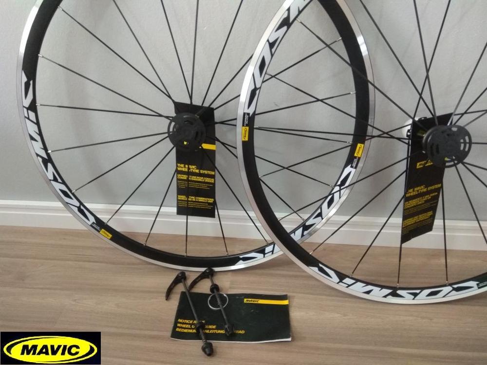

Недобросовестный человек, продал байк с репликами Mavic Cosmic Elite.
Год назад у него приобрел велосипед BMC GranFondo GF02, были мелкие нюансы, он устранил за свой счет.

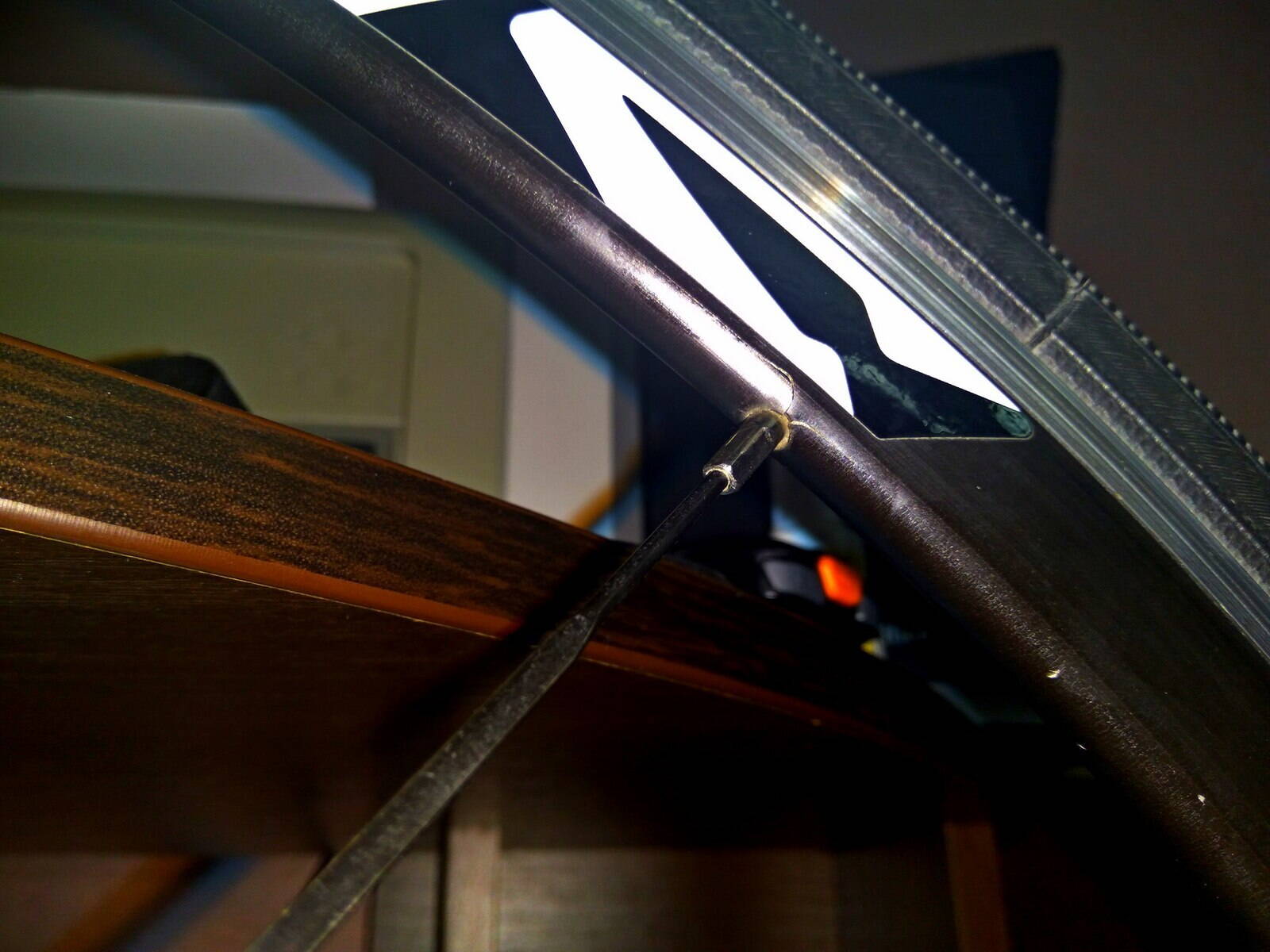

В ноябре лопнула спица, в межсезонье заказал за 20 евро с bk замену. Пришел сезон, спицу заменил и как-то внимание не обратил на старую. Май прокатал - барабан уже сильно люфтил, втулка - больная тема мавиков, решил позже обратиться с камраду из Одессы, он это лечит, в начале июня нагнулась еще одна спица, присмотрелся к ободу, по девяти фланцам от ниппелей пошли трещины, начал гуглить и все встало на свои места.
Запилил разбор полетов:
1. Спицы.
Ориг. спицы Mavic, на замену лопнувшим (nds = nod drive side), маркировка 36644801 = 276 мм. с ниппелями,
которые оказались длиннее, на репликах длина спиц (nds) = 274 мм, маркировка оригинальных
спиц мавик - клеймо буква "А", у этих спиц звезда с закругленными краями. По форме тоже разница приличная.
2. Обод.

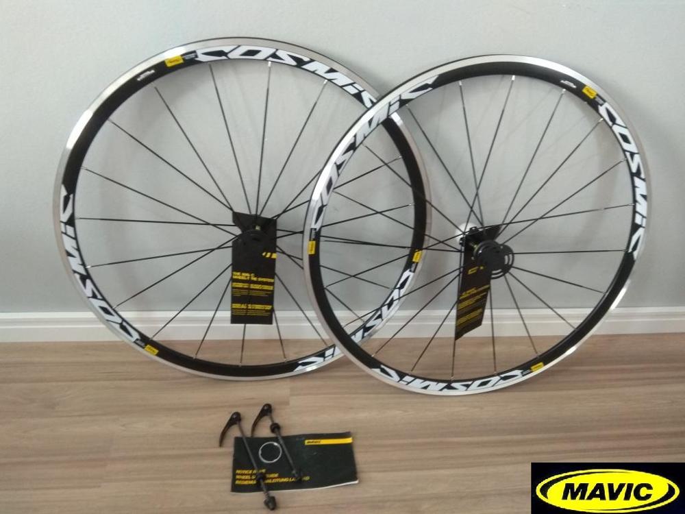

Маркировка на ободе не гуглится, оно и понятно. Размеры, идем на ресурс мавиков https://tech.mavic.com/tech-mavic/techn ... c_tech.php, смотрим спецификации по годам, Cosmic Elite выпускали в 11 и 14, ширина обода 11г = 19,4 мм., 14г=20,4 мм., ширина обода внутри 11/14г=15мм., профиль 11/14=30,5. Размеры реплик, проданных мне, ширина обода = 17 мм., ширина обода внутри 13,8 мм., профиль 29,7 мм.
3. Барабан.

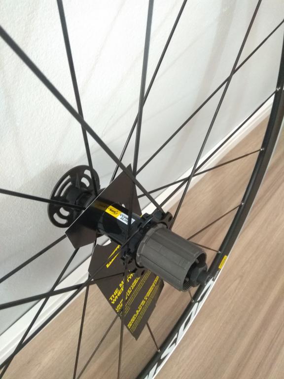

Барабан китайцы скопировали хуже оригинала - сильный люфт, по кассете видно.
Колеса прошли до 5000 км, мой вес - 85 кг. Заднее колесо - в мусор, долго не мог понять почему периодически тормозная колодка начинает толкать обод, оказалось дело не в тормозе, это колесо так играет, потому что пластелин, бу колесо на Mavic Open Pro + FH-5800 по сравнению с этим куском г.... работает прекрасно.
Продавец по этому поводу претензий принимать не захотел, аргументировал тем, что велосипед он продал с рабочими колесами. Признался, что поставщик ему отдает по 190$, знал бы это раньше, не связался бы.
Как так можно нае....ть? В конце концов, опасно, этот китайский сплав может не выдержать и сложиться :evil:
