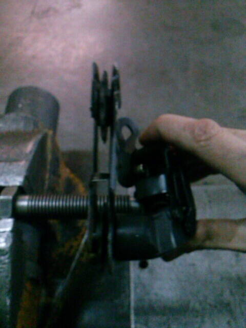

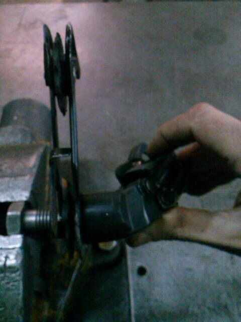

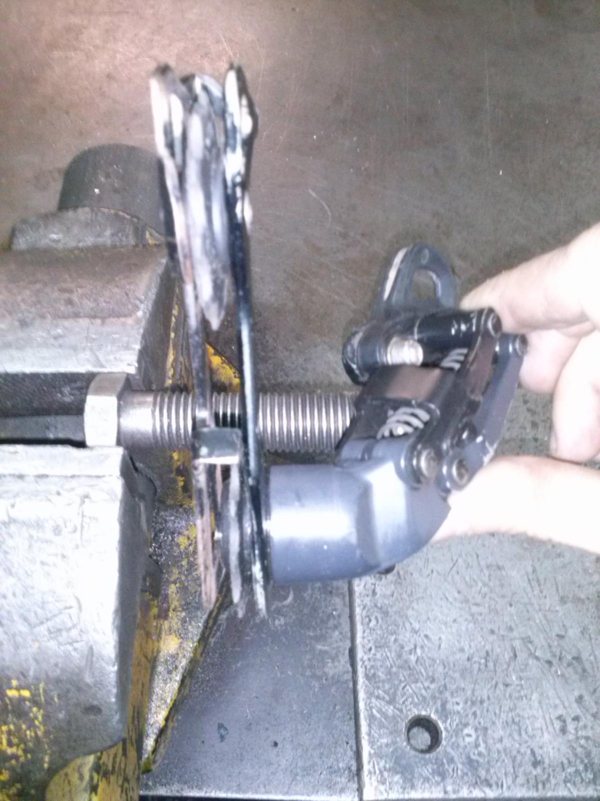

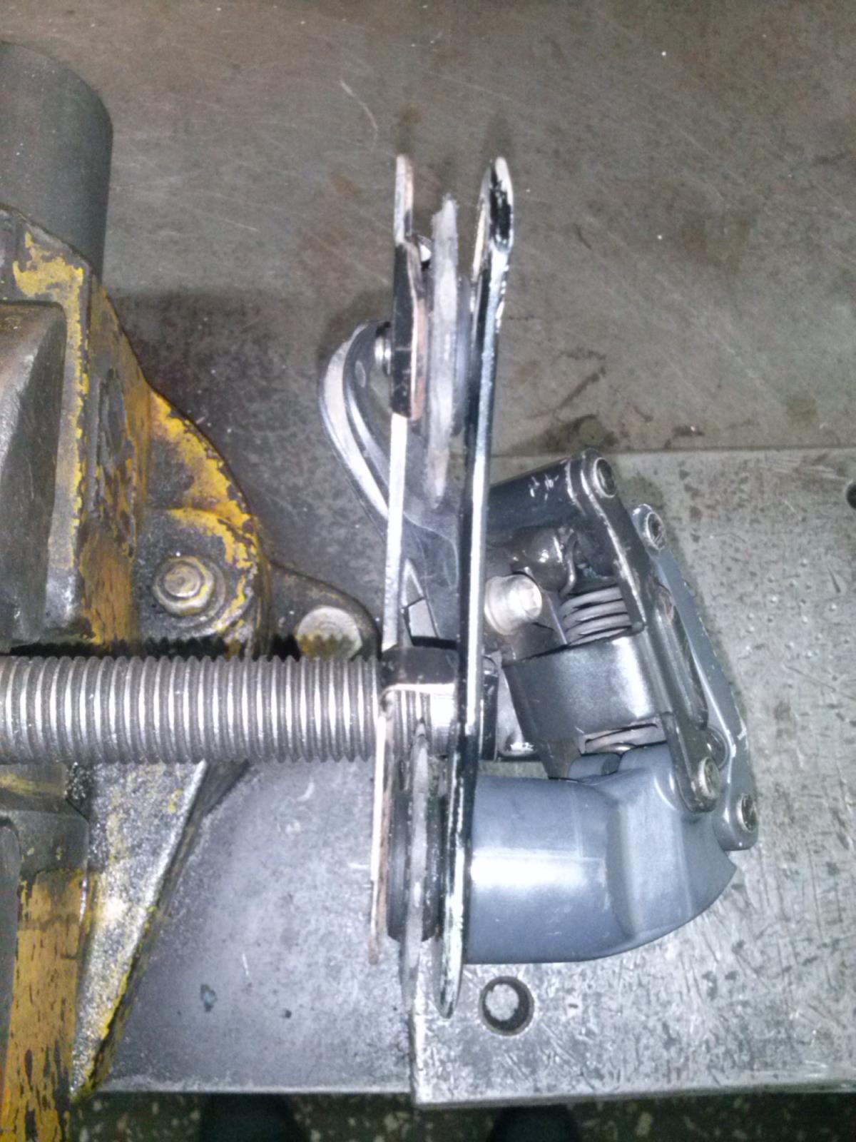

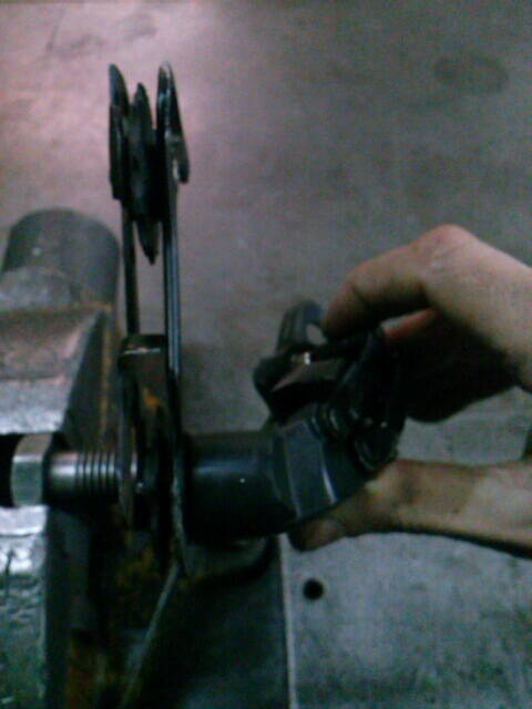

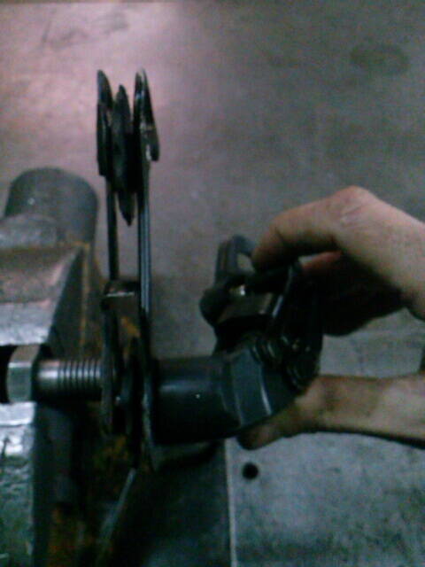

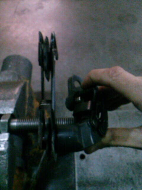

rturtew писал(а):
Ты бы лучше не выпендривался здесь
Тон смени, дружок, а то появляется раз в полгода и еще понты колотит.
rturtew писал(а):
На веломании эта тема как-то поднималась
Ну и что, что она там подымалась? Мне теперь принимать утверждения с данного форума, как истину? Это у нас последняя инстанция? Тем более, ссылки на данное обсуждение что-то и не видно.
rturtew писал(а):
Сделано это из того расчёта, чтобы лапка переклюка всё время была развёрнута по направлению к звёздам системы
Да ты что?! А что же у меня она поворачивается, в зависимости от положения относительно кассеты? И данную картину я наблюдал на 2 переключателях Х7 и Х9. Брак? Вполне возможно, но сомнения одолевают, тем более причину такой работы я определил, она заложена непосредственно в конструкции. Не верю я, что это произошло случайно.
CAM00174.jpg [ 98.87 КБ | Просмотров: 1897 ]
CAM00175.jpg [ 99.3 КБ | Просмотров: 1897 ]
CAM00176.jpg [ 99.36 КБ | Просмотров: 1897 ]
CAM00177.jpg [ 100.25 КБ | Просмотров: 1897 ]
CAM00178.jpg [ 100.78 КБ | Просмотров: 1897 ]

Вот еще 2 фотки другого качества двух крайних положений переключателя. Надеюсь, всем видно положение рамки относительно оси винта, на котором закреплен переключатель?
1.jpg [ 207.56 КБ | Просмотров: 1893 ]
2.jpg [ 189.01 КБ | Просмотров: 1893 ]

насколько я понимаю положение рамки правильное
в середине кассеты она параллельно кассете
в крайних положениях имеет небольшой угол, наплавлена на систему, т.о. цепь на нее заходит всегда под прямым углом
 Заголовок сообщения: Re: Проблема с задним sram x.9
СообщениеДобавлено: 23.07.2013 21:26
Сообщения: 1676
Город: Салтовка
Зарегистрирован:14.08.2009
Рациональная мысль, т. е. усреднение идет по чейнлайну, а в краях появляется некий определенный угол для облегчения переключения.
СообщениеДобавлено: 23.07.2013 21:28
Сообщения: 1274
Город: Kharkov
Зарегистрирован:07.07.2009
во всяком случае учитывая что на большинстве переключателей это наблюдается, и теоретически должно улучшать работу - можно допустить что это сделано специально :)
СообщениеДобавлено: 23.07.2013 23:22
Сообщения: 3409
Зарегистрирован:14.03.2011
Верхний ролик как бы должен быть в одной плоскости со звездами... да и цепь выгибается поперек и ей ничего не мешает зайти на переключатель под нужным углом, тем более нагрузки при заходе никакой нет.
Присмотрелся к работе х5, его косит в средину системы когда включена самая мелкая звезда кассеты, начиная с половины и до самой большой звезды кассеты лапка переклюка находится в одной плоскости со звездами... Мож они просто приспособу (направляющую для сверлеления отверстий под оськи) каждый раз криво зажимают при переналадке оборудования...

Да, Х4 тоже косится в середину. Из-за этого цепь щёлкает на самой маленькой звезде

На фото от Буля переклюк косит не только вдоль линии звезд но еще и на угол от параллели плоскости петуха... т.е. скручивает и наклоняет набок... не понятно зачем.
