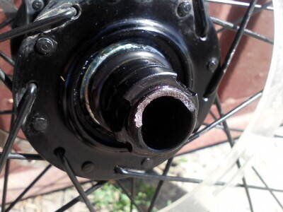

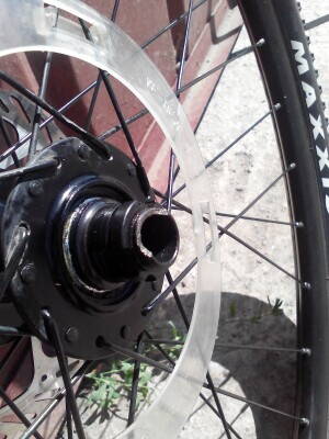

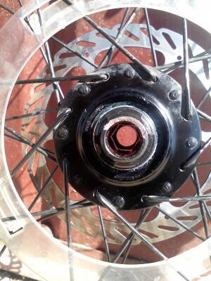

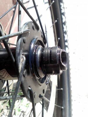

Случилась вот такая неприятность.
Подскажите где купить эту штуку, или нужен орех полностью?
Спасибо.

Есть вероятность что подойдёт барабан от втулок квандо или формула. Но купить отдельно бюджетный барабан маловероятно

Знать бы что за втулка.
На Шимановские вроде есть барабаны

90% что втулка под замену.

Судя по виду втулки и дефекту - купить новую хорошую втулку. У нас орех шимановский новый в зипе - стоит больше трети втулки в сборе с орехом и осью и эксцентриком.
